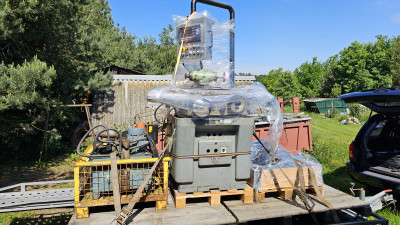

Re: Nástrojařská bruska
Nemusí to být ze šrotu, stačí když to nebude překupník, ti ode mě neuvidí ani korunu. A to chlazení funguje náhodou perfektně. Ono na tý klice nemá co topit, zase tolik se tam toho nebrousi a u mě to celej den v tahu taky nikdy nepojede. Separátor mám ale už bych byl vysokej a musel by bejt díky váz...
V tomto už mám jasno, bude to ta rusanda. Za ty nesmysly co se nabízí holé bn jsou rusandy i s vybavením skoro i dvě. Takže si počkám až se objeví něco co bude mít i hydrauliku a to si odvezu. Bez hydrauliky vím o třech, všechny vybavené. Bez vybavení je brusek plno, ale zase to shánět po kouskách t...
