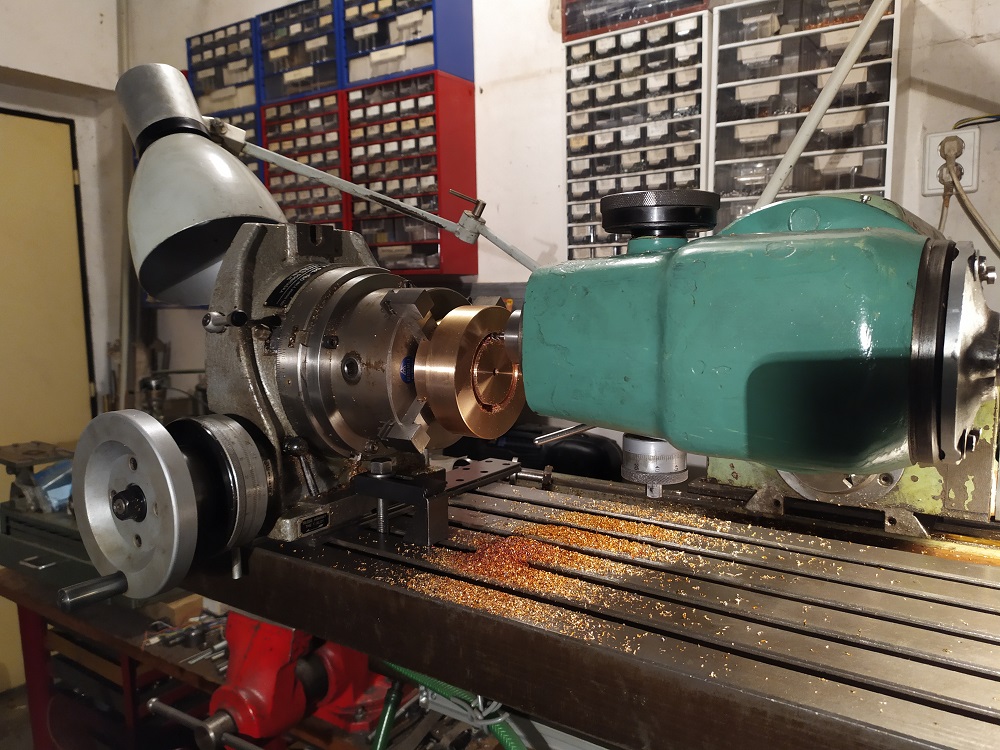

- 13. 6. 2023, 10:39
- Fórum: naše mašinky
- Téma: ...co je doma to se počítá
- Odpovědi: 1426
- Zobrazení: 460969
Re: ...co je doma to se počítá
průměr upnutí nožů máš kolik?
