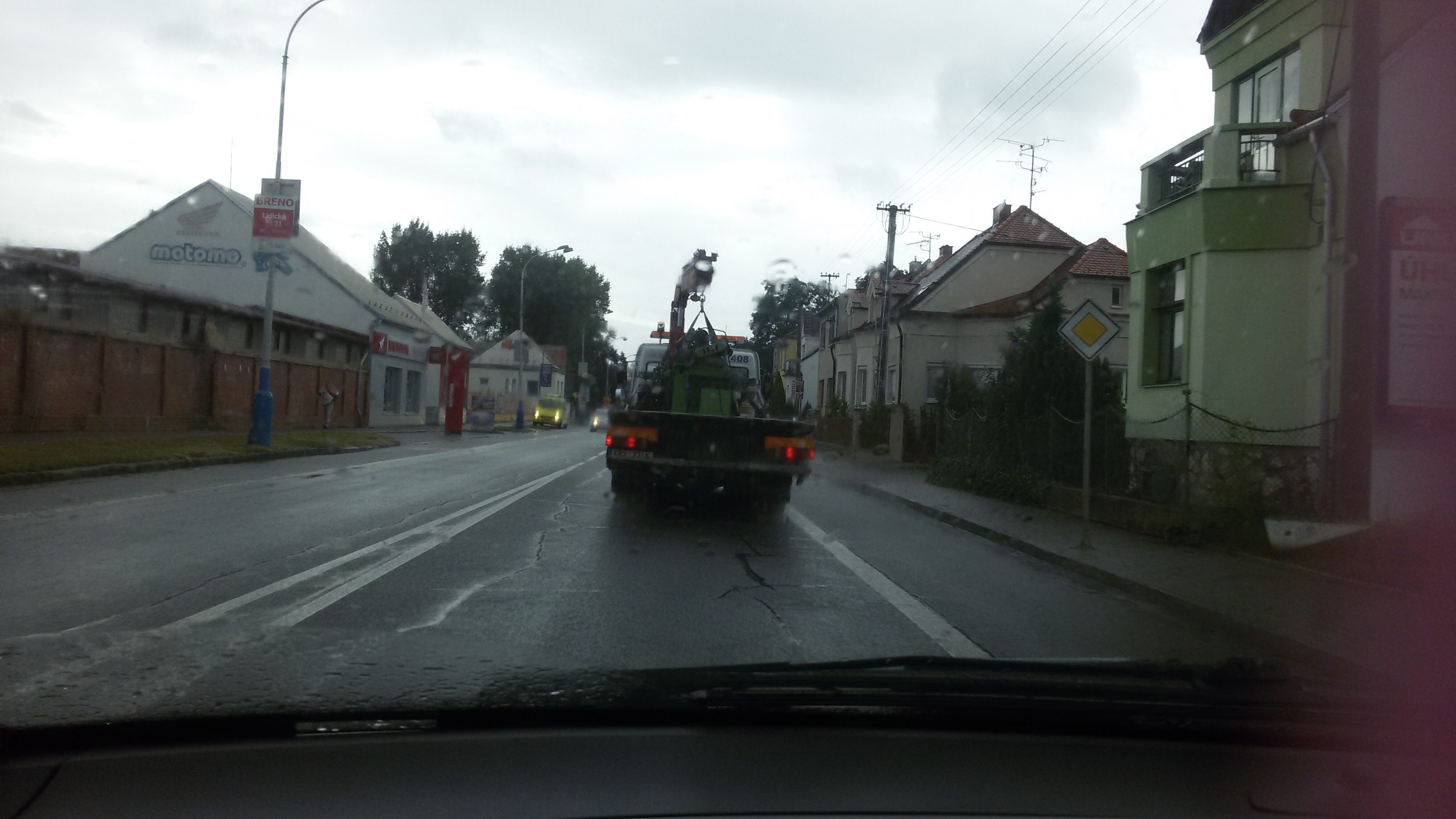

Vaha neni problem mala ruka odtahovky zvedne 2.5-3, velka klidne 6-8tun nakratko. Auto odtahovka je osvedcene nejlevnejsi reseni. Alu plocha vypada hladka, ale stroj se na ni ani nehne. Kurt a retezu ma odtahovkar plne auto, kam muze vazat je na rozhodnuti majitele stroje. Boky jsou tenci tak kurty neutahne uplne na krev. Podelne utahuje na maximum. Tohle je fotka pred par tydnama, vstup na piskoviste pro velke kluky Doporucuju frcet osobakem za odtahovkou. Jedna kurta nam zacala klouzat po hladkem stole stroje a kdybych ho nezastavil sla by v prvni zatacce z auta. Chlapika to pouze rozesmalo. Mozna bychom se nekam mohli davat kontakty na slusne levne ridice.
Ridici deklaruji cenu za km, ale pri vyuctovani casto vytahnou dalsi sumu za mytne brany a praci s ramenem. Je dobre tohle mit predem domluvene !!

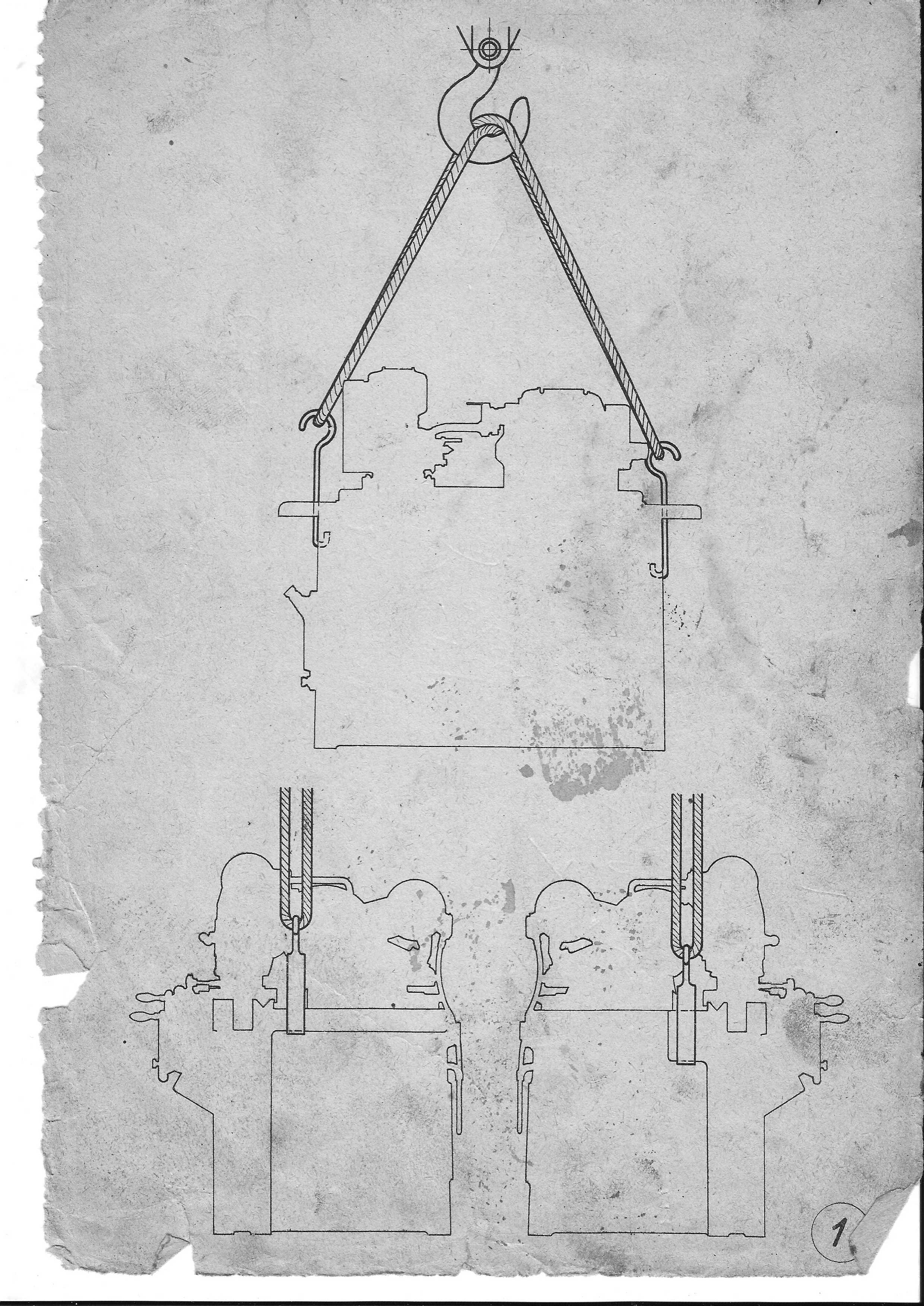

Všechny stroje vozím odtahovkou, dokonce mě vynadá když volám dva tři dny předem, prý stačí hodinu dopředu a on se zařídí , auta má dvěaleshonsa píše:Ahoj,
potřebuju převést brusku 1U včetně naložení a hlavně složení. Chci se zeptat, kdo si necháváte vozit stroje na odtahovce s rukou, jakou s tím máte zkušenost?
Tady je fotka 1U co jsem vezl teď nedávno, stačily mě čtyři kurtny, jednou jsem vzal naráz stůl a příčný suport, dvěma se to zvedlo a on jezdí s rukou nataženou na těch kurtnách, a jednou se to přitáhlo jen na přehoz, mazal s tím normálně kolem osmdesáti a ani se to nepohlo, nikam to necestuje, ta ruka to drží, bral jsem tak i bph 20 a úplně stejným způsobem, děláte z toho moc velkou vědu, ničím jsem to nepodkládal, není důvod pod to ještě něco cpát, ten den chcalo že stěrače nestíhaly
odtahovka s dlouhou rukou je dobrá, že nemusím shánět a doprošovat se s vozejkem, tohle čapne, a dá mě to během pěti minut přes vrata aniž bych je otevíral do nějakých 6 až 7 metrů od auta v této cca hmotnosti
Má pravdu předsedo žádný drámo
