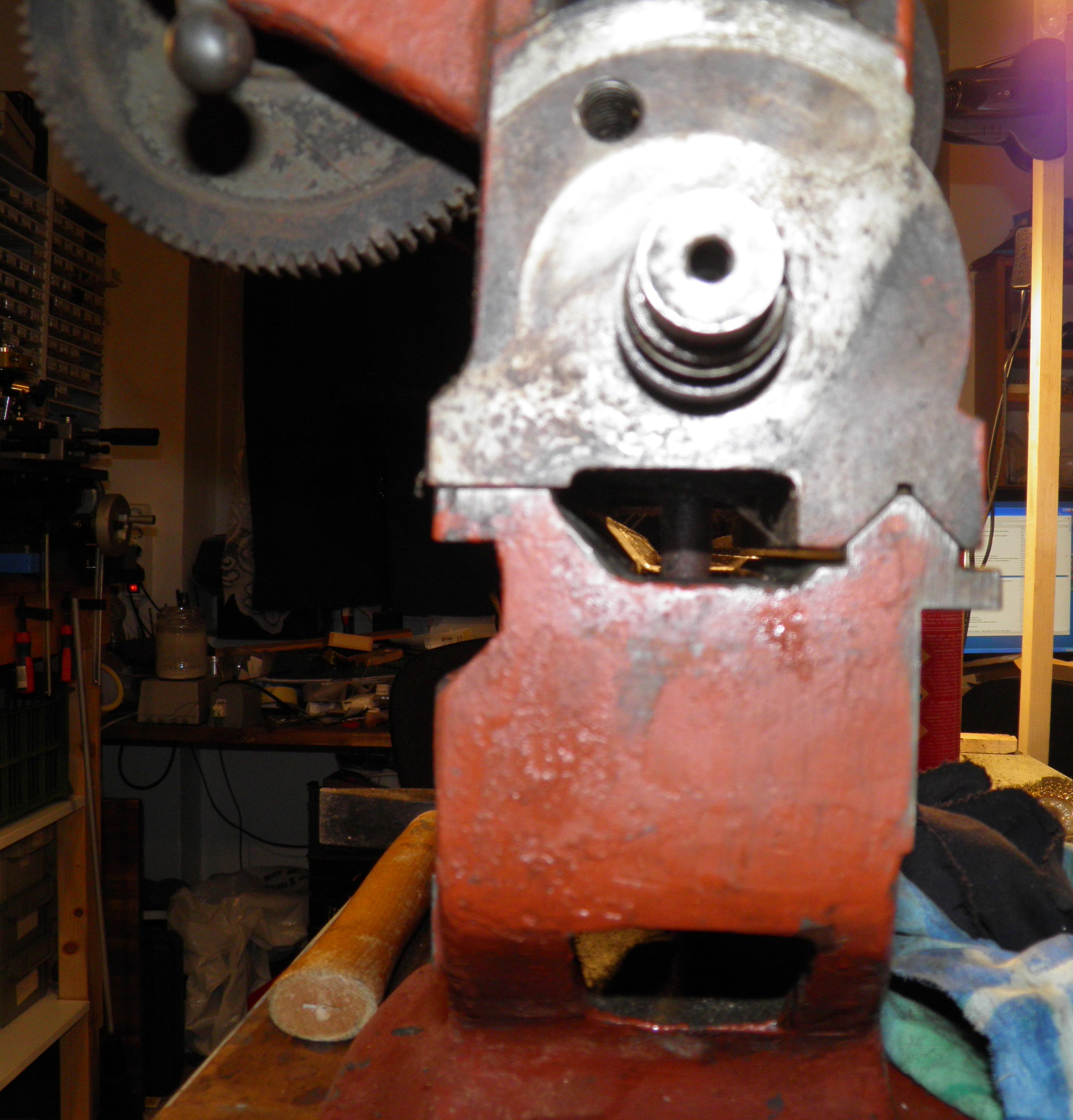

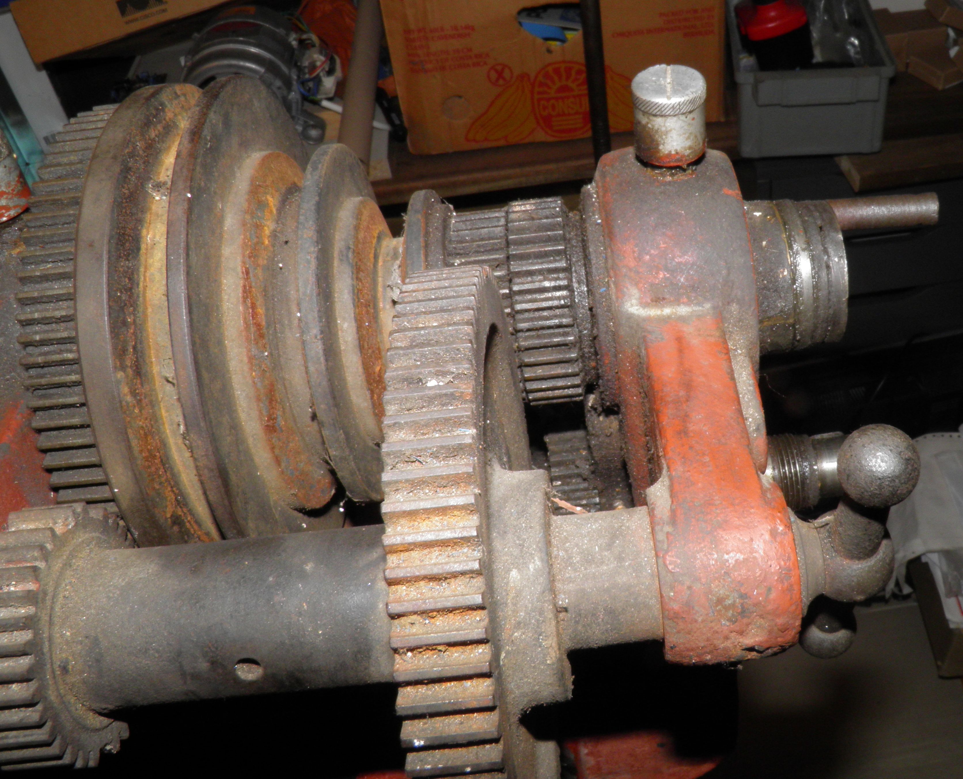

Díky kolegovi Petrovi který jej zachránil jsem se stal štastným vlastníkem tohoto soustruhu - viz. toto vlákno.
V sobotu jsem si jej dovezl domů.
Soustruh je téměř provozschopný - vřeteno je možné rozočit přes klínovou řemenici.
Posuvy jsou kompletní chybí jen kličky.

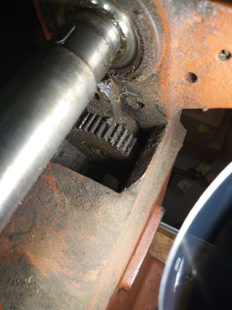

Nicméně je poškozeno několik ozubených kol pro redukci převodu vřetene 1:8 a pro posuv šroubu.
Foto poškozených ozubených kol je zde.
Dále je poškozena páka pro reverzaci posuvu šroubu - je ulomená. Pastorky z ní chybí. Také chybí ozubená kola převodu na šroub pozuvu.
Bohužel šroub posuvu je ohnutý.

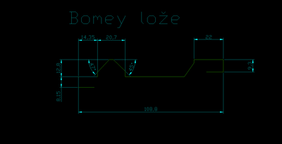

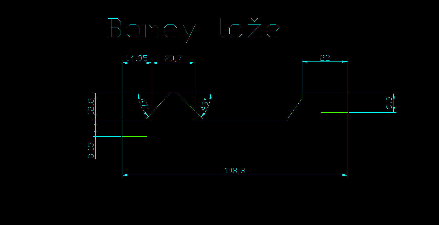

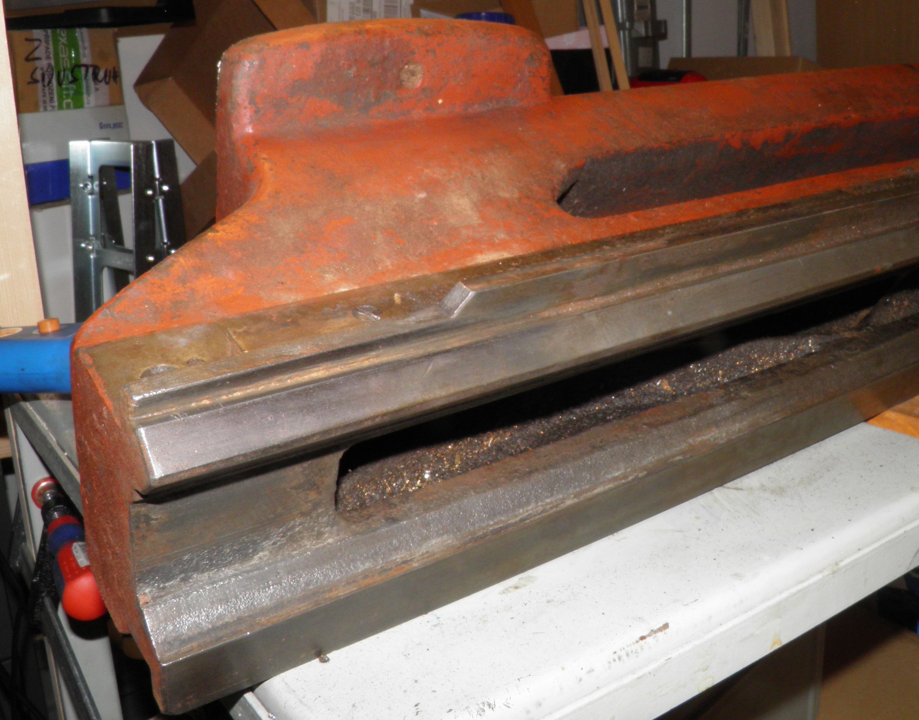

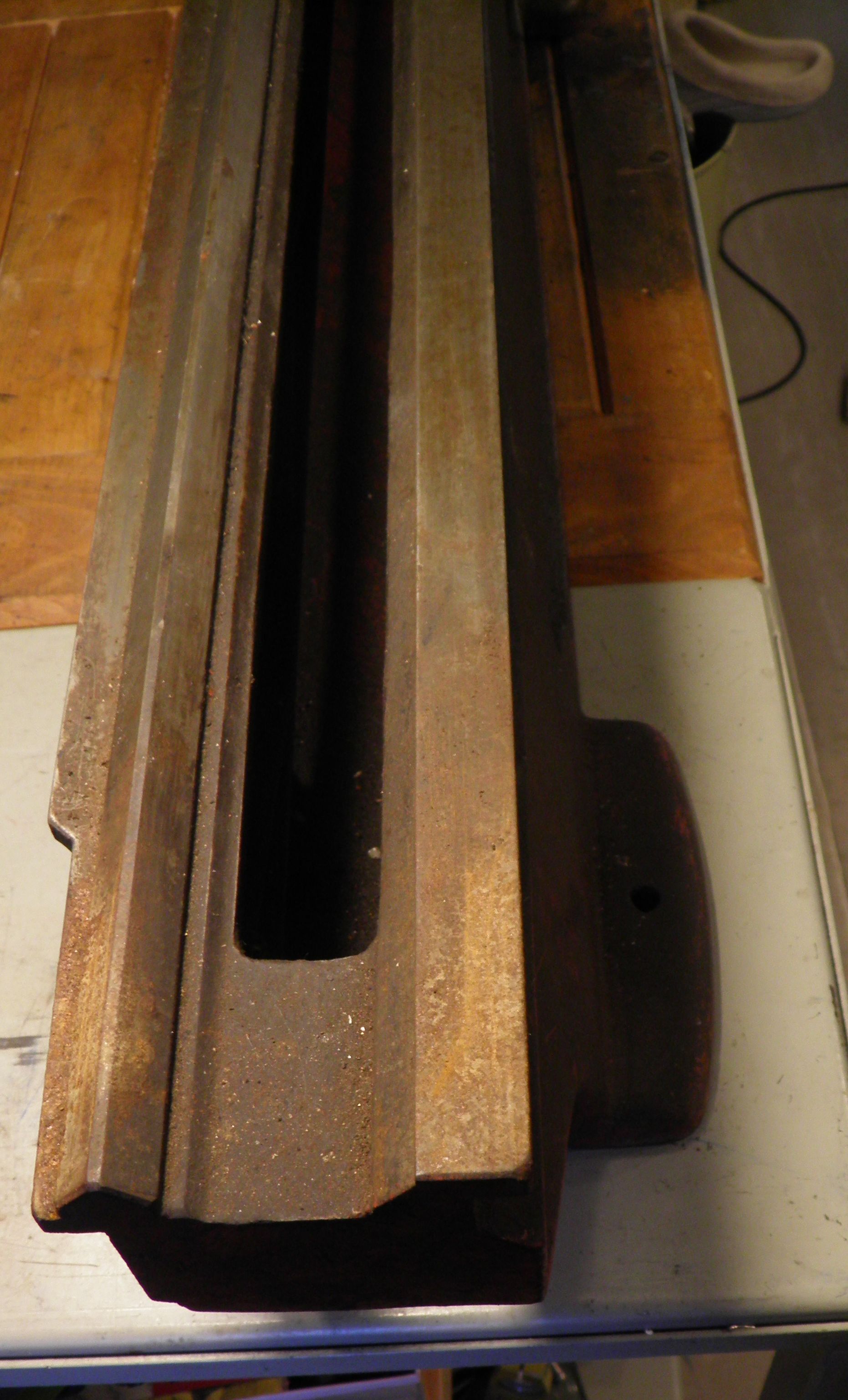

Profil lože je trochu neobvyklý - naměřeno posuvkou:
Výkres
Výkres
Zde několik fotek:
Profil lože
Profil lože
Profil od vřetene
Profil od vřetene
Nálezový stav  - mírně orezlé lože
Po prvním očistění rzi

Přidávám další fotky z rozborky vřetene
Zdenek Valter
Příspěvky: 5475
Registrován: 9. 1. 2009, 5:16
Bydliště: Ústí n. L.
14. 12. 2016, 1:24
Pokračování

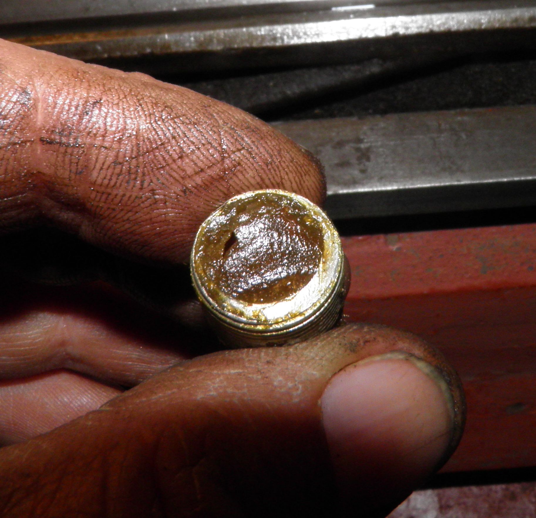

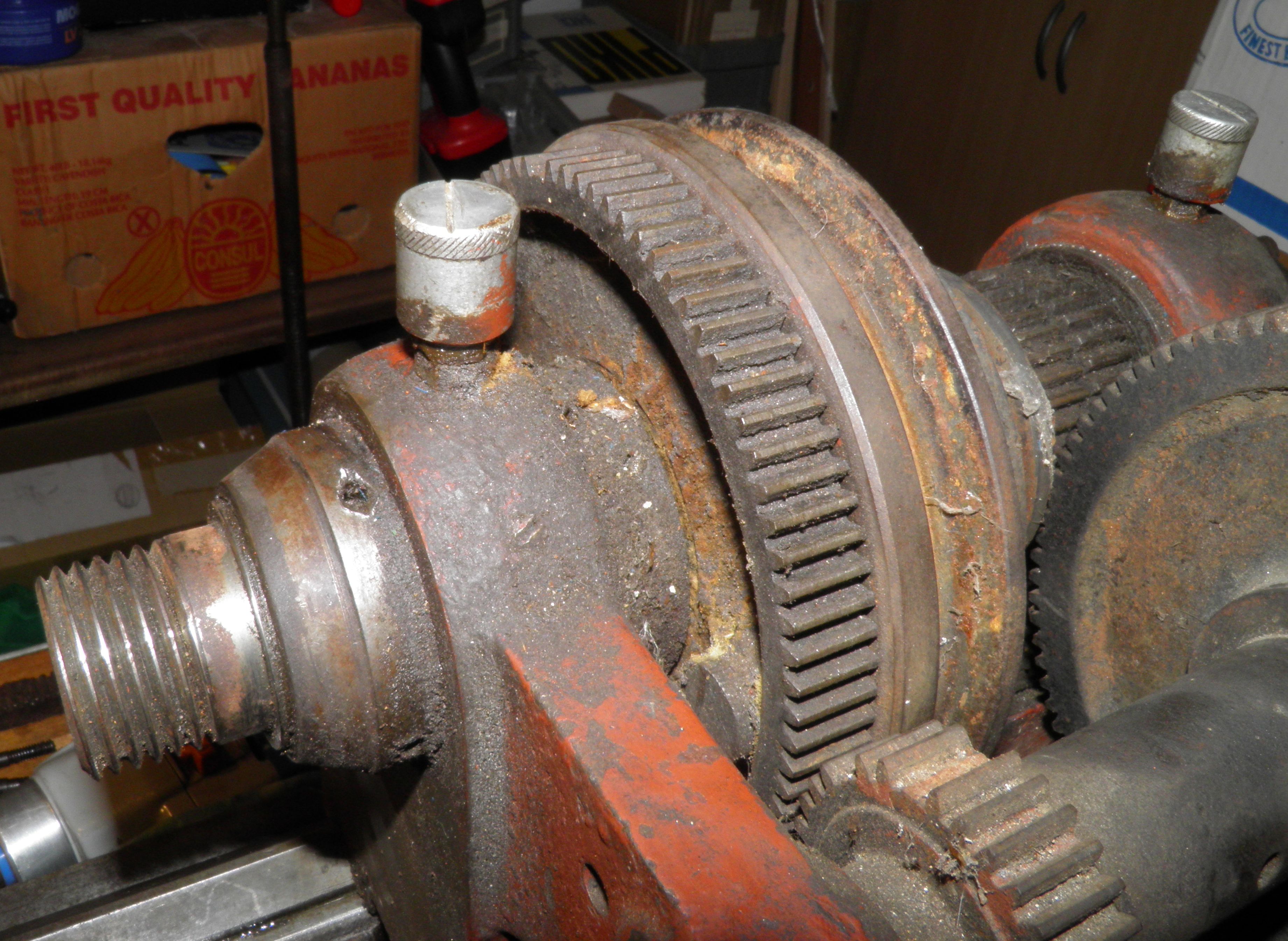

Vřeteno další pohled
Ucpané mazničky
Ucpané mazničky

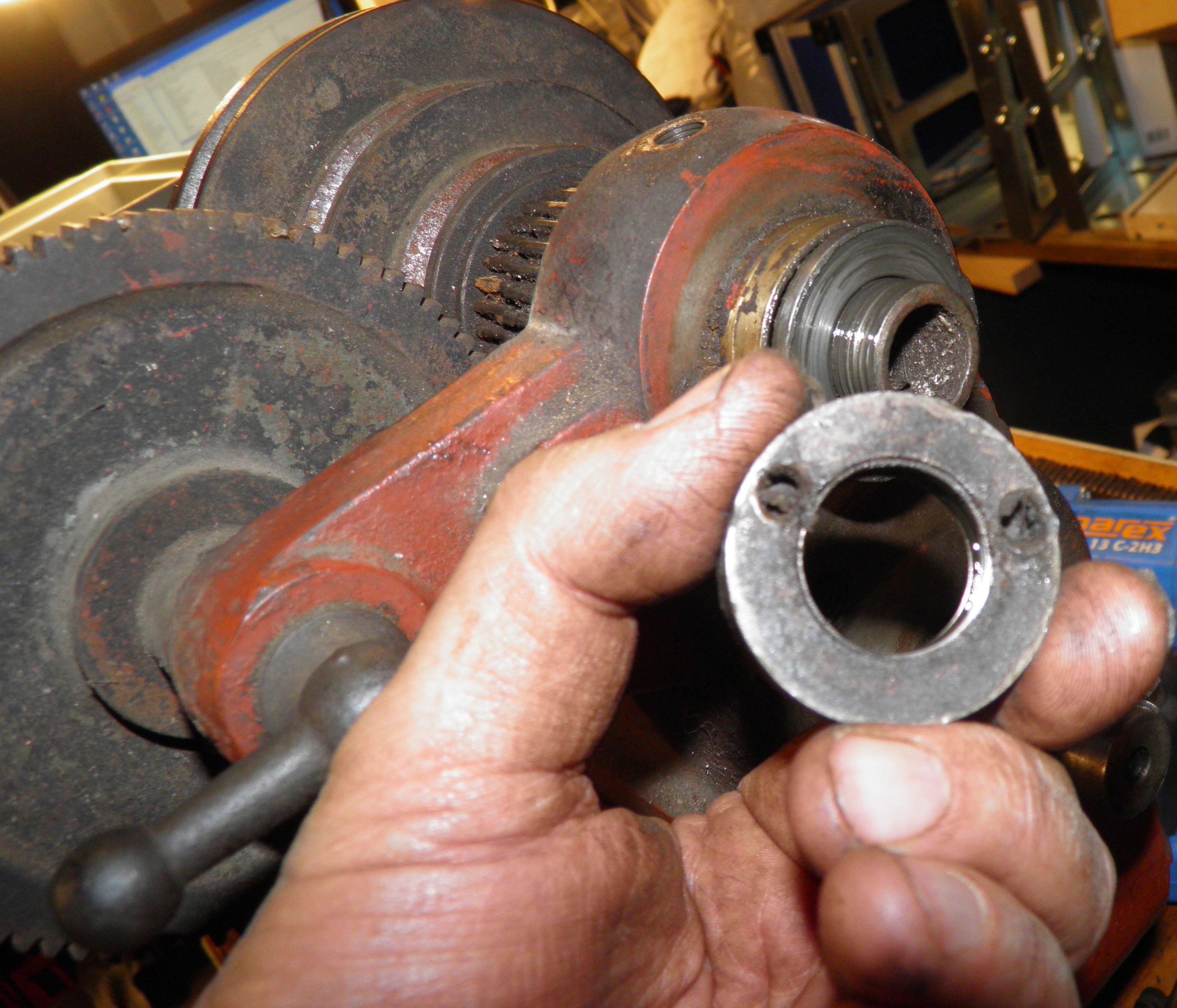

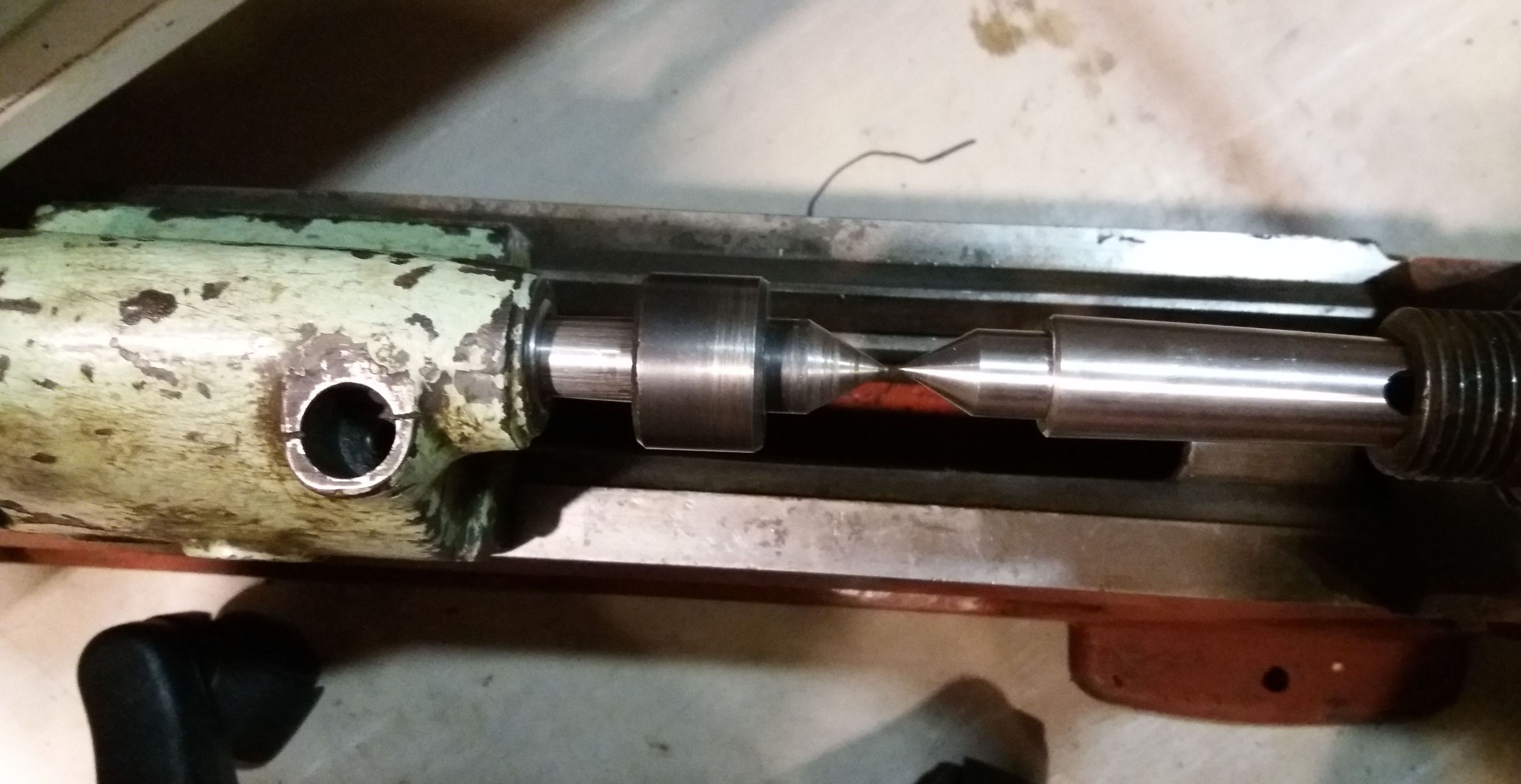

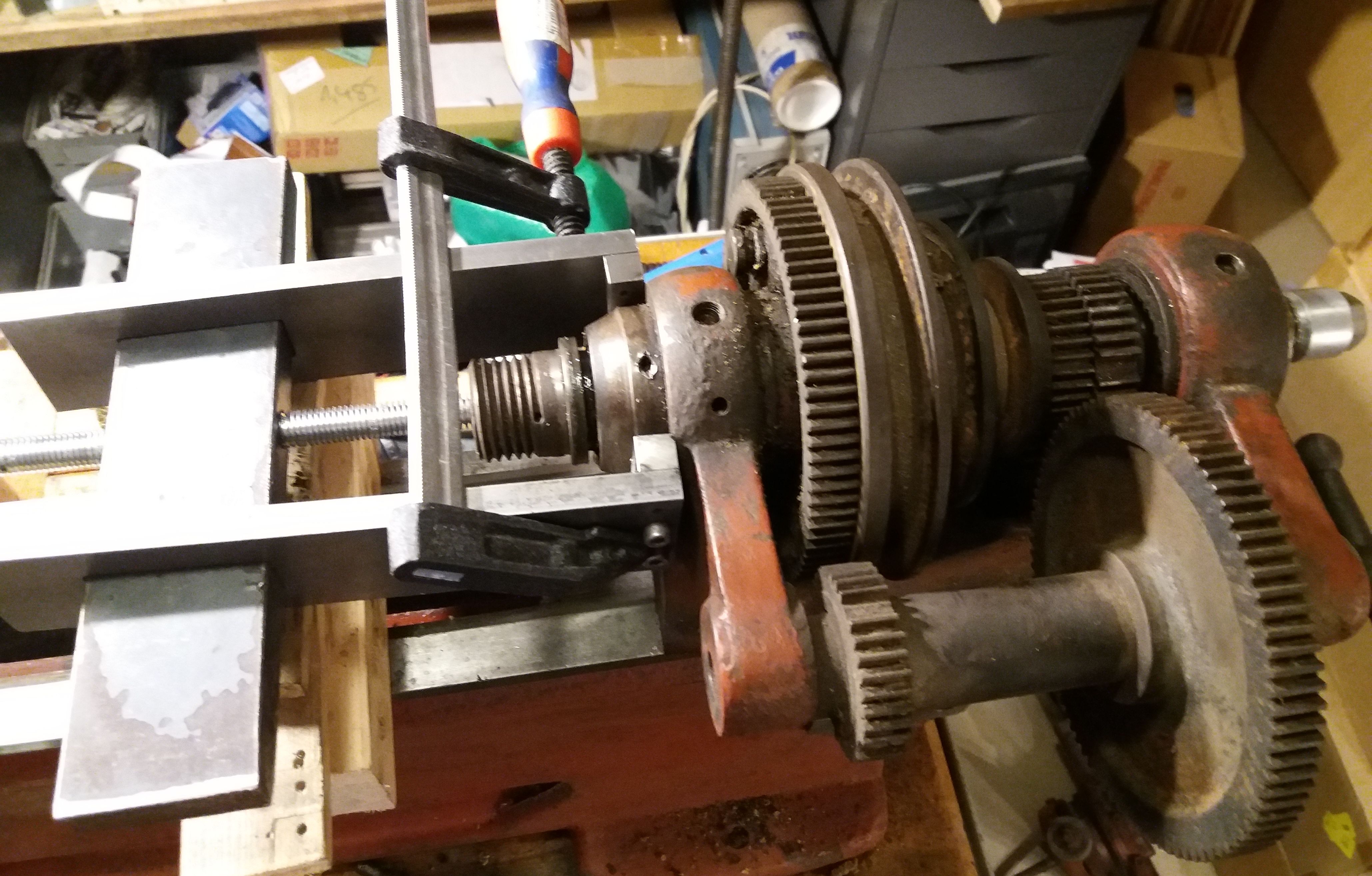

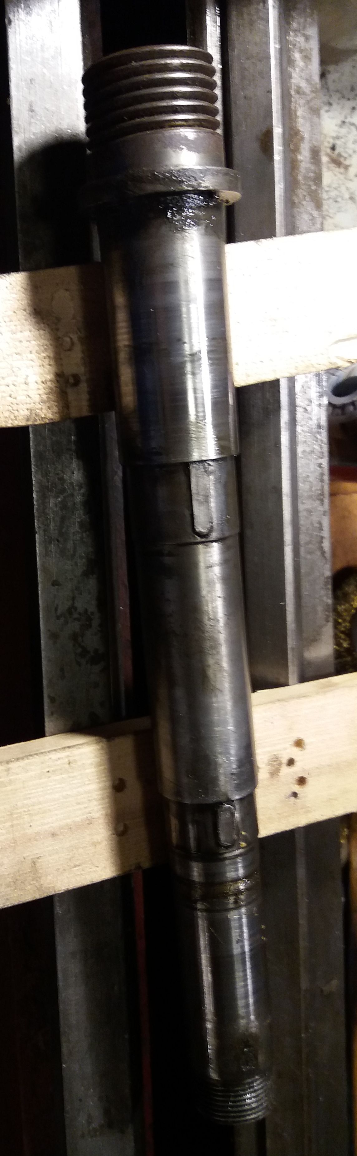

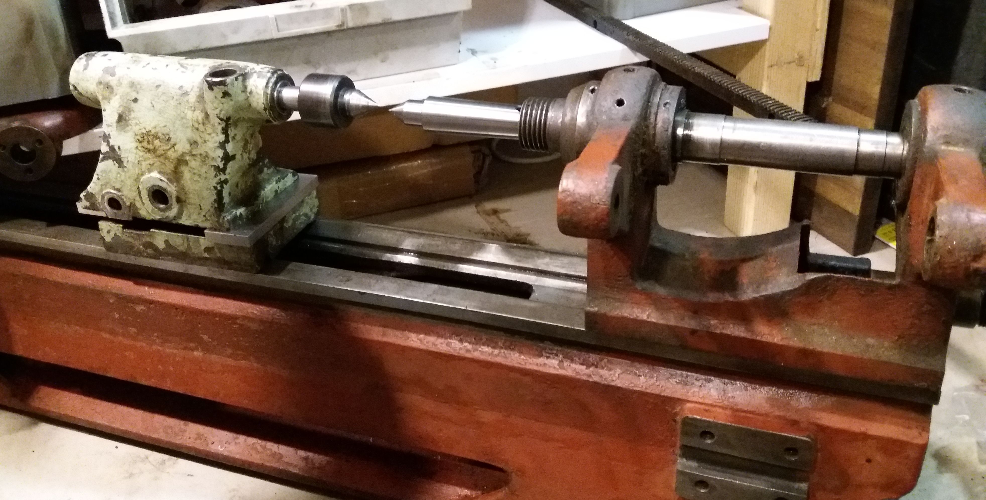

Vlastní vyndání vřetene
Uvolnění matky vřetene
Vytažení vřetene
Vytažení vřetene
Vytažené vřeteno
Vytažené vřeteno

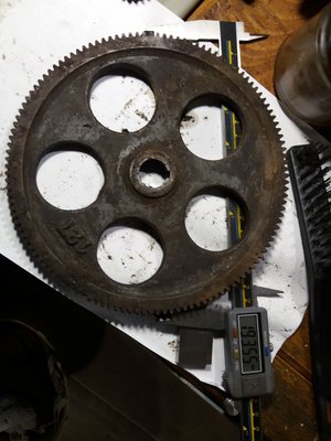

15. 12. 2016, 9:48

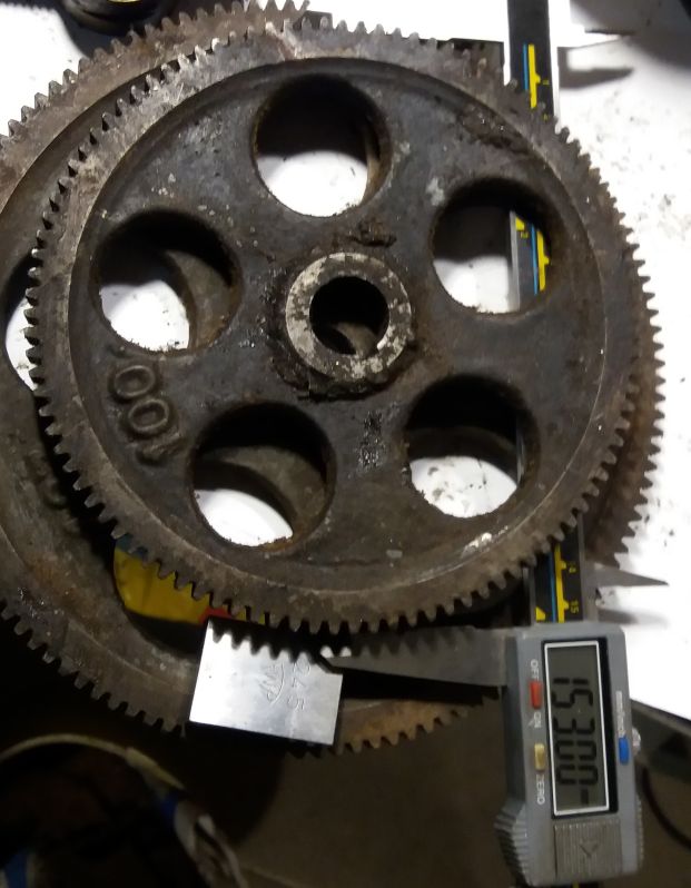

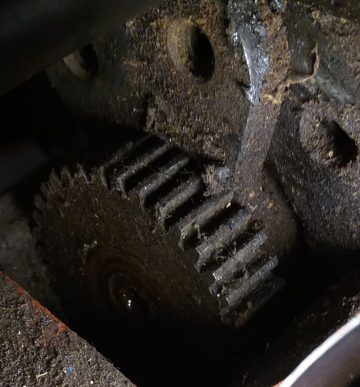

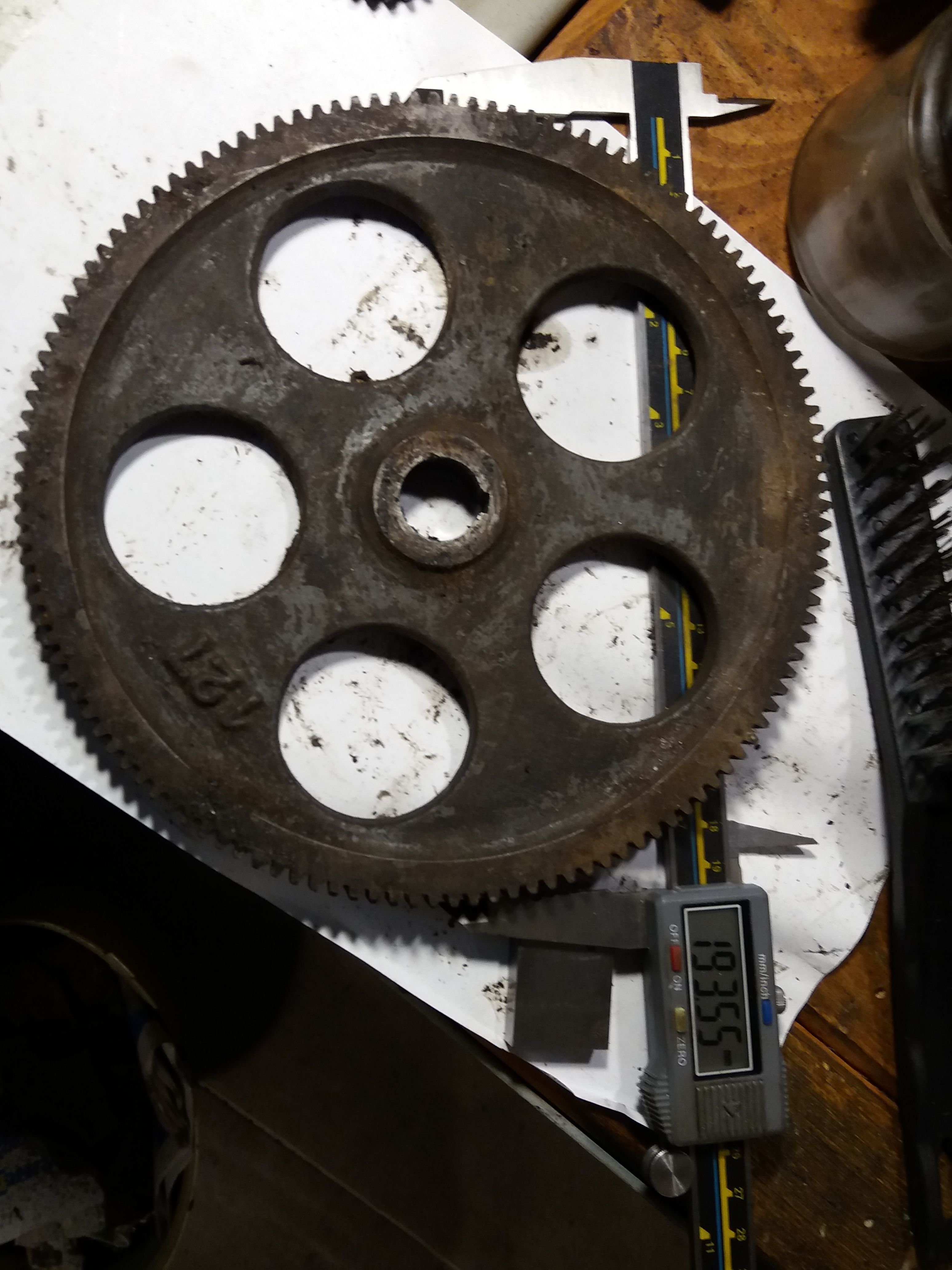

Poslední kolo na posuvu šroubu - 127 zubů.
Z výpoštu z tohohle kola vyplývá asi nejpřesněji modul 1,5
No a tohle je opravdu pintlich ;-)
Naposledy upravil(a) Zdenek Valter dne 16. 12. 2016, 8:16, celkem upraveno 2 x.

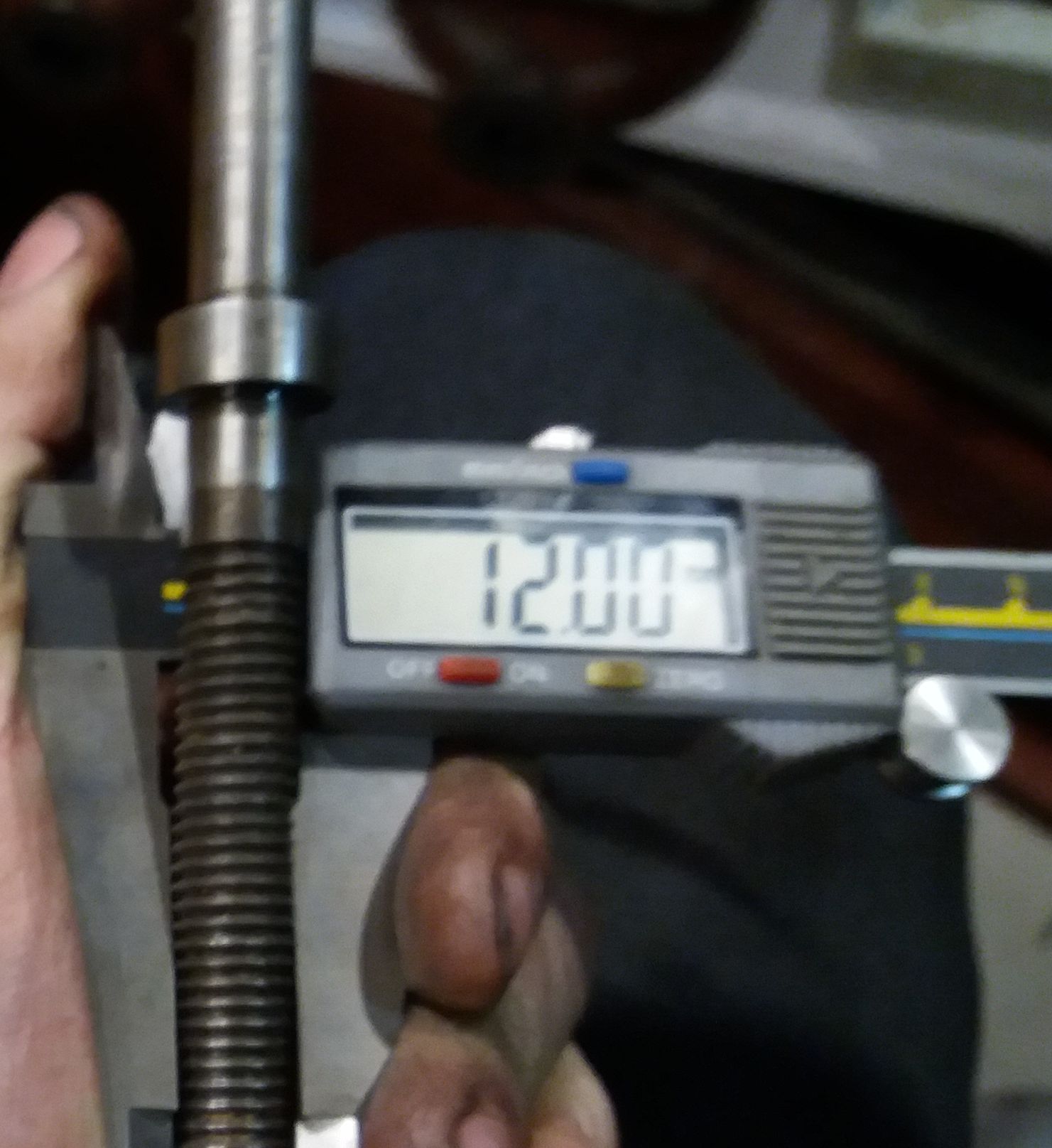

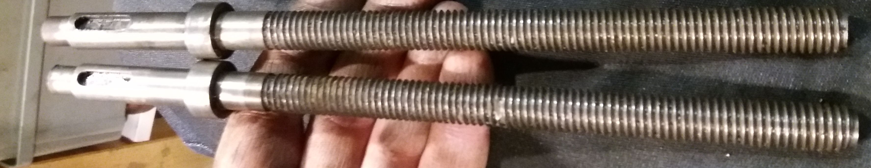

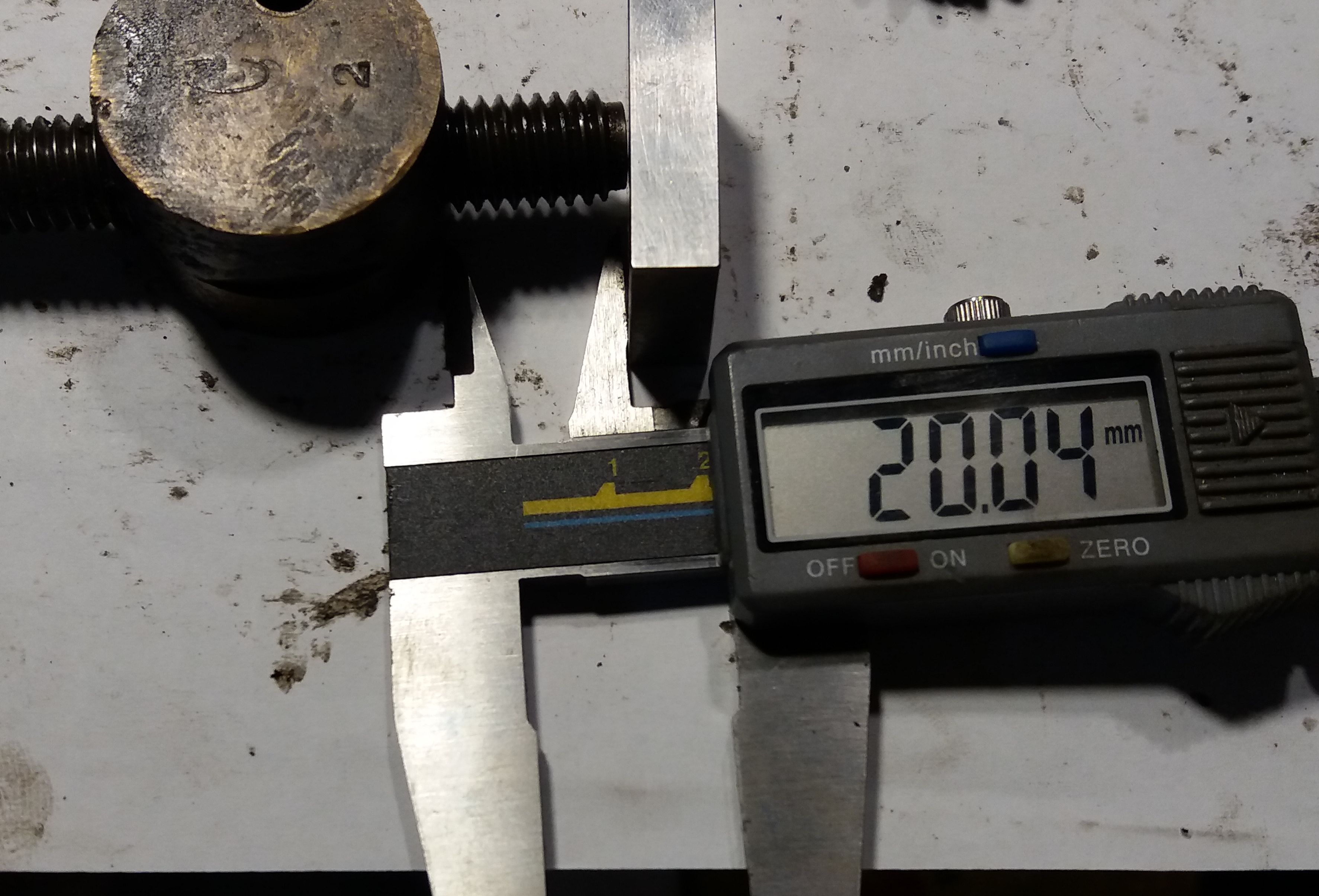

Po deseti závitech posuvu na suportu
Průměr šroubu
šrouby posuvů suportu

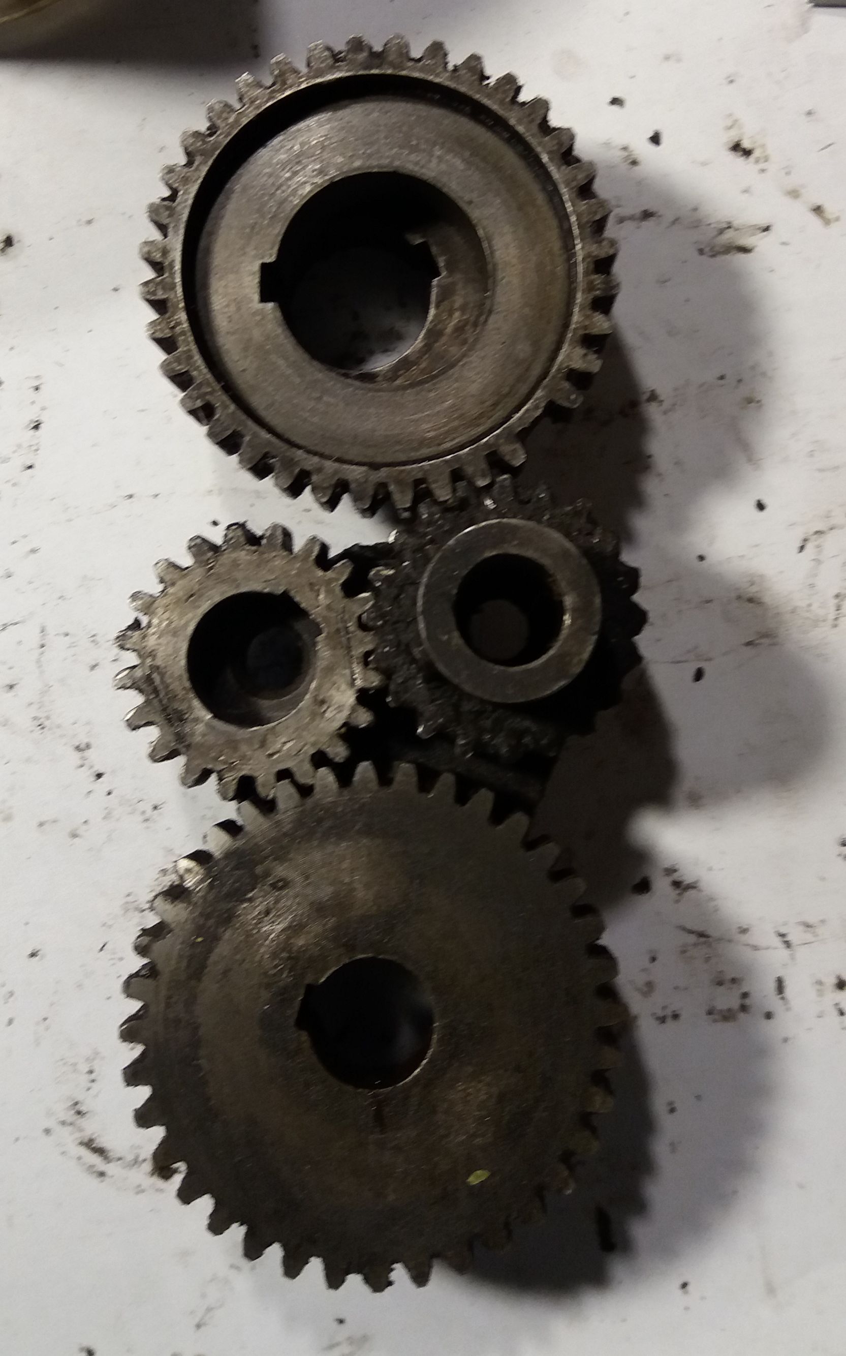

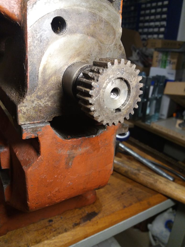

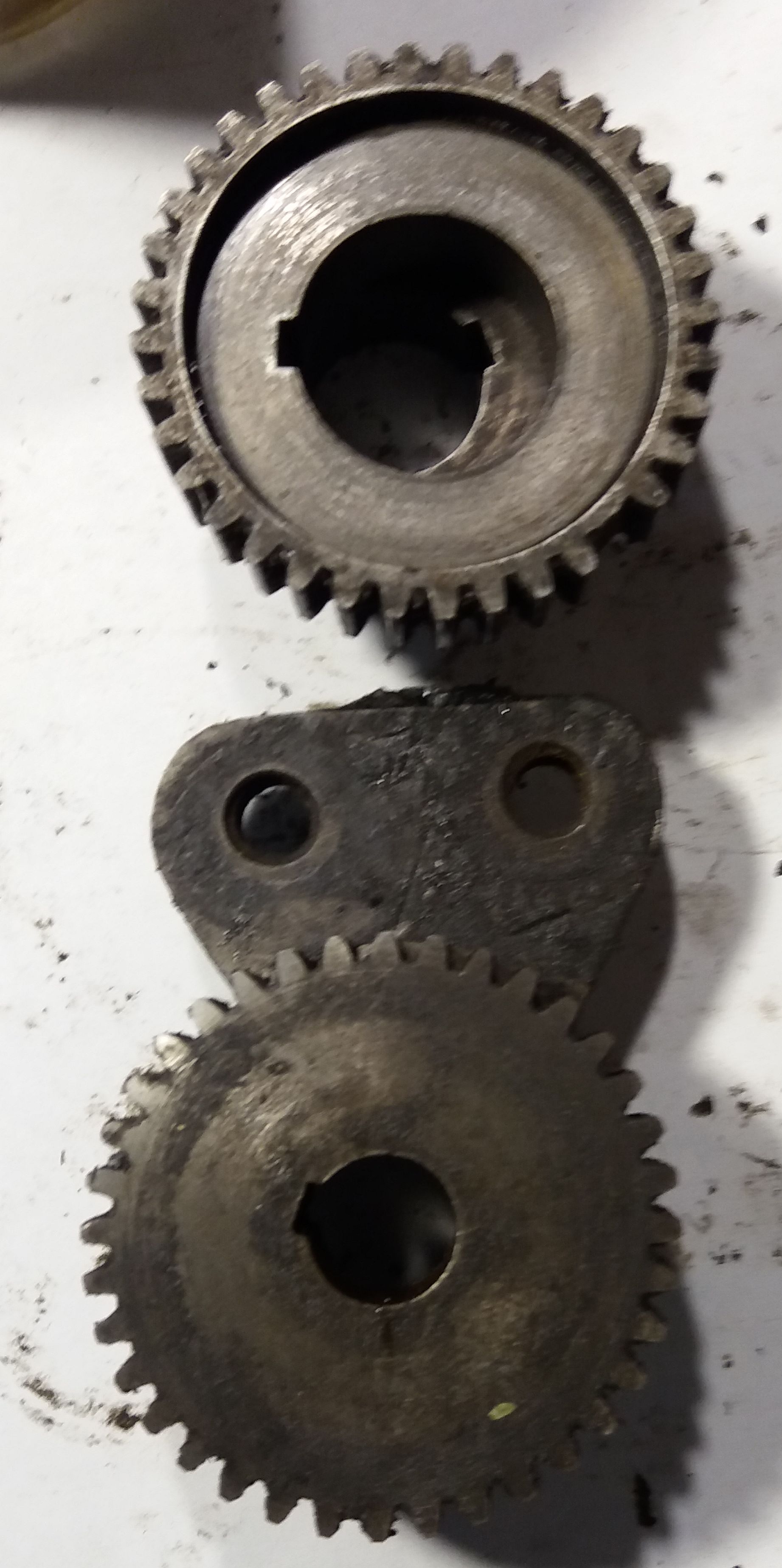

Sestava reverzu posuvu - kola 20z nejsou originál je to jen naaranžováno.
Ty bych rád nová
Kola ze soustruhu - nálezový stav
Pro představu umístění ve vřeteni je na druhé fotce vřeteníku - rozborky vřetene
Zde detaily

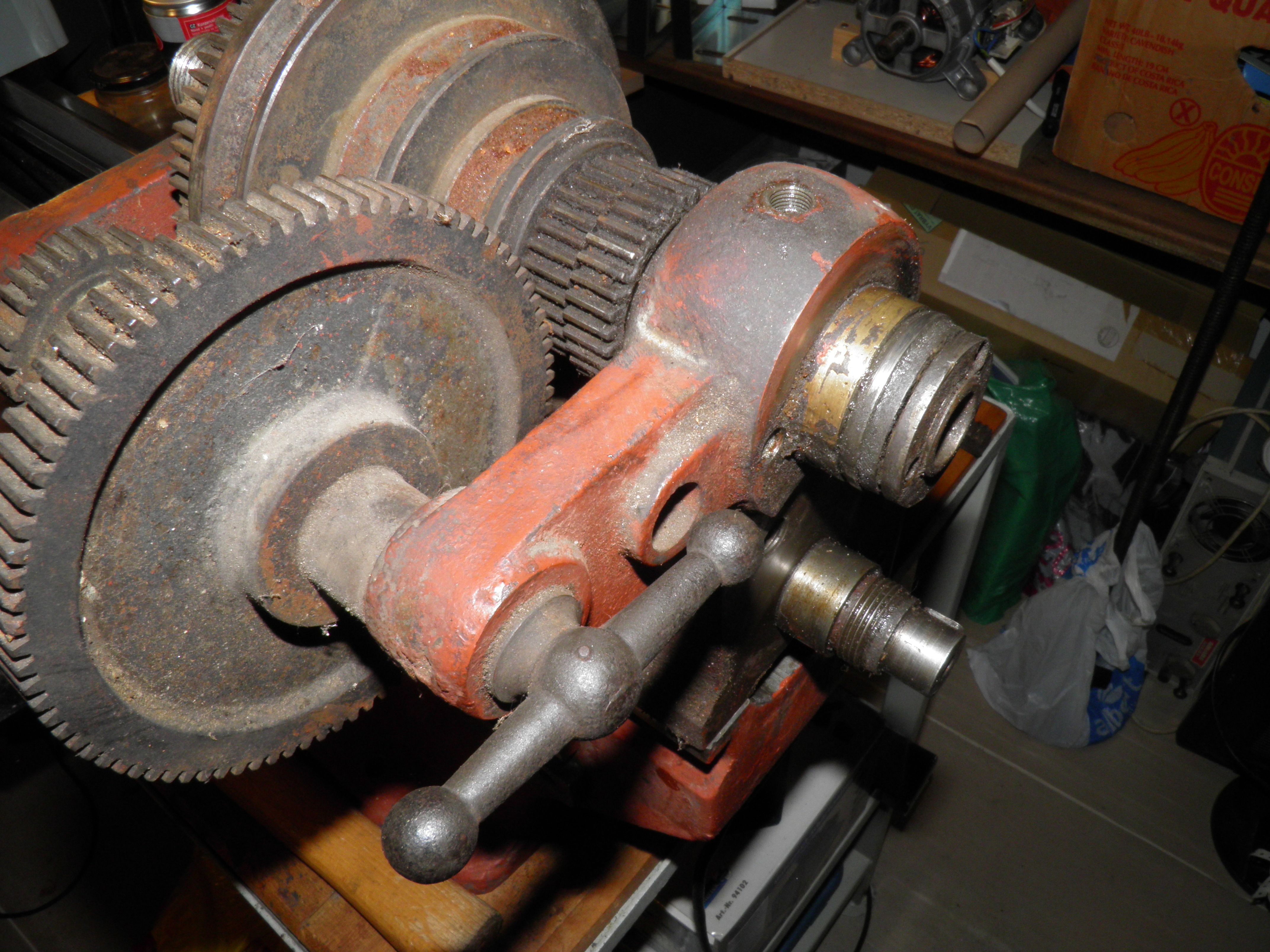

Výstup na převody posuvu suportu
Vnějsí pohled z odstrojeným vřetenem
Detail
Detail

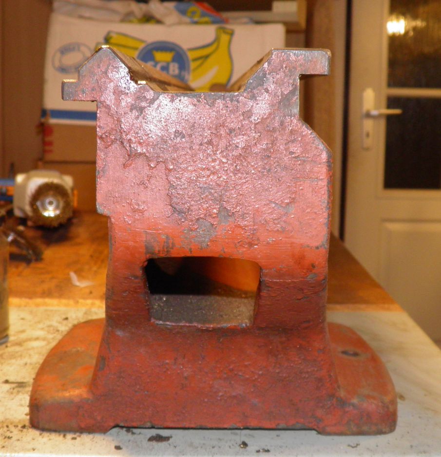

Podařilo se mi sehnat i koníka který bude nutno spasovat.
