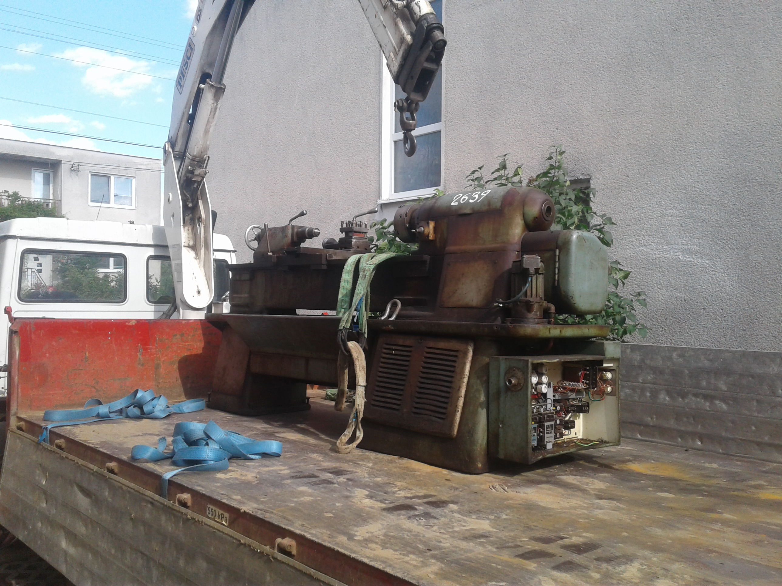

To nevím ,dveře mám 2,5m široké ,pokud použiješ na přepravu dva paleťáky nebo stěhovací podvozky tak by to mohlo klapnout.Kolo řazení se dá po povolení červíku vytáhnout tak že nepřekáží a suportové kličky jdou taky oškubat.
Aj ja som rovnako použil dva paleťáky.
mezi paleťák a mašinu dat desky a bacha je to vratké takže pozor při zatáčení a nerovnostech
na postupné zvednutí se dá dat panenka pod lože a mezi příčně fošnu...první jednu stranu a pak druhou.
Halvně pozor při uvazování vazákama k jeřábu je lepší sehnat si plné tyče a prostrčit otvory v soustruhu a vqazáky dat na vnější kraje...
pokud se vazák opírá v místě kde je například klička tak mezi vazák a stroj dát zase špalek
Dost často dochází k ohnutí posuvových tyčí a šroubu právě díky špatnému uvázání přez ně !
já si pujčuju spešl zvedák, kterému stačí 3cm mezera a zvedá skoro od zemi no a když je vězd do baráku větší tak je to bez práce

to nejsou gumy, ale výpalky asi 15mm plechy. Stavěcí šrouby jsou opřené přímo o plech v kterém je pro ně udělané mírné zapuštění.
Pod plechama je 2mm pvc podlahovina taková pěnová...funguje to dobře.
co se týká ustavení sv18-ky na gumy nebo přímo k tomu určené pružné elementy se názory různí.
Debatoval jsem o tomto s chlapíkem co dělají generálky v Trenčíně.
Říkal: záleží co chce zákazník někdo chce gumy, někdo kotvit a obbetonovat.
Taky říkal, že občas někdo lpí na tom, aby sv-čko s točnou délkou 1250 to je i na foto, aby v celé délce soustružení mělo odchylku 0,01mm
což je technicky téměř nemožné.
No správně by to mělo být udělané jak je uvedené v návodu.
Takže pod stroj betonový základ podle výkresu v návodu a únosnosti půdy, v betonu zalité kotvící šrouby pak podložky pod stavěcí šrouby.
Tímto způsobem se dá mašina předepnout tak aby střed lože byl prohlý nahoru tzn předepnutý nevím kolik to je u 18-ky ale řádově setiny
to se musí vyzkoušet až při celkovém nastevní geometrie a zkušebním soustružení.
Pak se mašina zaleje cementovou kaší a pan mistr co to vše umí napíše hřebíkem letopočet do cementové kaše
Jinak vidím v provozech stroje ležet jen tak nazemi v lepším případě aspoň vavážené a na plotničkách jak to mám.
Ideální je udělat to jak je to v návodu se vším všudy, protože tak to bylo navrženo a konstrukce stroje s tímto způsobem ustavení počítá.

když sundáš kryty tak jsou vidět otvory pro přepravu, vše je v návodu.
Trubky radši ne to už je lepší prostrčit vazáky skrze žebra v loži.
Před asi pěti lety pán kupoval soustruh do své firmy byl to nějaký větší kousek okol 6-ti tun
chlapíci tam daly místo tyčí trubky jeřábník přzvedl nic se neohýbalo, tak začal zvedat pak se mu to při spouštění zhouplo na jeřábu, jeden konec trubky se ohl hák vyletěl a namístě zabil nového majitele a soustruh spadl na zem a rozlomil se.
