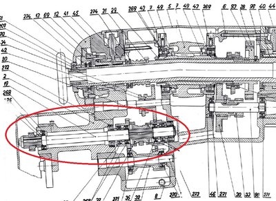

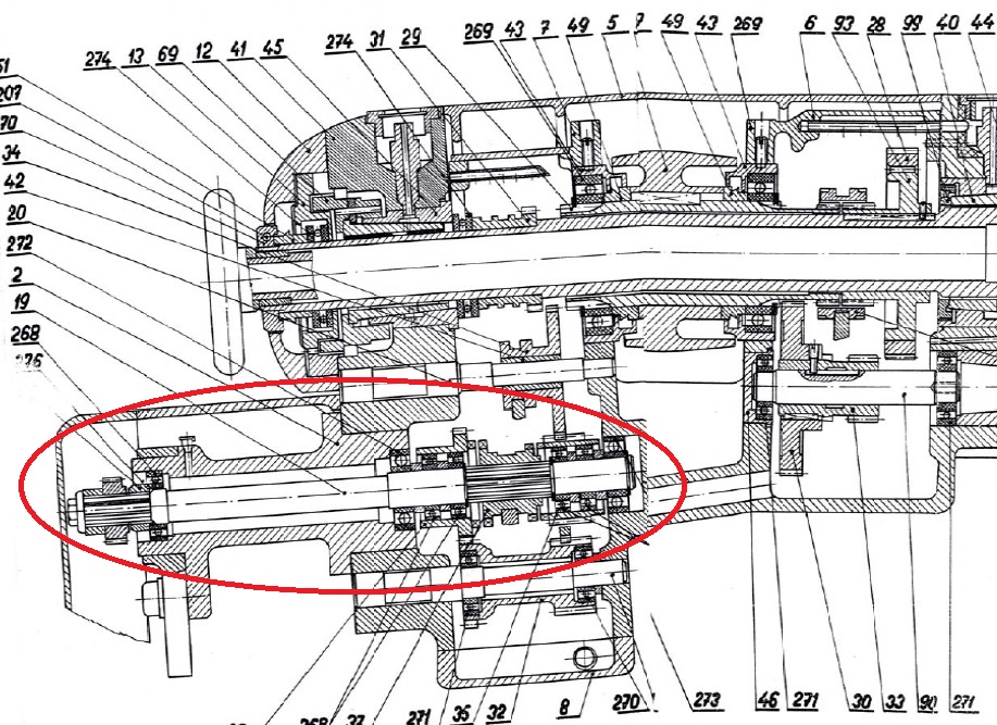

Ahoj, pořídil jsem SV18R, která potřebuje nějakou tu údržbu. Zjistil jsem že jsou špatná ložiska na hřídeli ve vřeteníku, která pohání posuvy. Zakroužkovaná v přiloženém obrázku. Ať dělám co dělá, nemohu ji vyvléknout z té řadící vidličky abych ji vytáhl ven. Dokáže mi někdo poradit jaký je správný postup pro její demontáž?

Domeček hřídele jsem sundal, vysí tam jen hřídel s dvěma koly, ložiskem a řadící objímkou. Přes řadící vidličku to nelze vytáhnout ven. Kolega v práci mi řekl, že si myslí, že kuli tomu musím zvednout skříň vřetene, abych tu vidličku vyndal a pak mohl vyndat hřídel.
Nikdo nemá s tímto zkušenost? Nejde mi do hlavy, že kuli výměně ložiska se musí rozebrat "celý" soustruh.

Matně si vzpomínám, že mi to nešlo sundat i když byla vidlička pryč.

ta vidlička je stažená jen na průměr té hřídelky, nebo tam je pero proti otočení? Zdá se mi jak jsem to tahal ven, že se ta řadicí vidlička pootočila.
