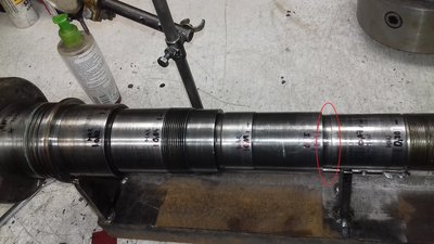

Takže zmeral som ovalitu zadného konca vretena, do 0,01mm. Opäť som ho hodil na stojan a naozaj vyzerá že je "len" ohnutý koniec vretena. Snáď by to šlo vyrovnať.
Zľava sú hádzavosti na foto : 0,05; 0,02; 0,04; 0,09; 0,15; 0,07; 0,30. Myslím, že je ohnuté práve v tom zúženom priemere (červenou).
docela bych se bál, že to při pokusu o rovnání rupne
Při rovnání těchto věcí je dobré předehřát na popouštěcí teplotu a na lisu kontrolovat průhyb číselníkovým úchylkomětem. Dělám to tak a zatím mi nic neprasklo.

vycházím z toho. že většina deformace bude v tom zápichu
proto bojím bojím
Ja sa do toho púšťať nechcem, cez víkend sa mám ozvať užívateľovi "vitex" ktorý mi tu bol odporúčaný, vraj to už robil niekoľkokrát.
Moja úvaha v najhoršom prípade bola taká, že by som dovnútra z každej strany vložil guľatinu s čo najpresnejším vnútorným priemerom tak 0,5cm od zápichu, šupol pod lis, tlačil cez platňu s potrebným rádiusom + nahrievať. Ale verím že spomínaný pán mi to spraví.
