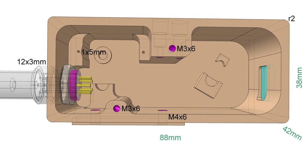

chtel bych dat udelat krabicky na optickou mechaniku.
Nakreslil jsem si prvni navrh, ktery vypada takhle.
Jde mi o to, zda je to vyrobitelne v rozumne presnosti. Tu si predstavuju u nekterych casti +-0.05mm a budou to jen v podstate ty 4 pozice na spodni casti obrobku - obrabene na jedno upnuti.
Nemam s kovoobrabenim zadne zkusenosti ale jako vhodny material bych vzhledem k snadne obrobitelnosti a narokum na hmotnost volil treba AW 7022 T651 , ktery se resil ve vlakne http://www.c-n-c.cz/viewtopic.php?f=57&t=604&start=15" onclick="window.open(this.href);return false; .
Tloustka steny je v tomhle pripade jen 3mm, proto mam obavy aby se to pri opracovani firme nekroutilo.

Jaká je hloubka té dutiny? Na takovéhle dotazy je lepší dodat normální okótovaný výkres, hlavně včetně radiusů a výšek/hloubek obrábění. Jinak 0.05 je na CNC snadno dosažitelná přesnost a pokud tam není další problém (příliš velká hloubka obrábění) tak je to běžně vyrobitelné.
Hloubka dutiny je 39mm.
Vykres by samozrejme byl lepsi, ale ted nemam pristup na Catiu tak jsem pouzil starsi obrazek a dokreslil tam par hodnot.
Co me napr jeste zajima, kdyz uz vim, ze presnost bude dosazitelna, je spravna volba radiusu ve vsech rozich. Pouzivam r6, ale nebylo by lepsi tam dat jiny?
Kdyz jsem je tam modeloval, tak jsem bral do uvahy tloustku steny 3mm a nechtel jsem tam dovolit jit silnejsim nastrojem jako 12mm. To se domnivam, ze muze deformovat steny.
A nebo je v praxi bezne ze tam uvedu povoleny rozsah, treba r4+-2? Protoze, pro me to nema az takovy vyznam a vyrobe to treba umozni si ulehcit praci.

R6 by měl vyhovovat, to se dá vyrábět například frézou průměr 10 (dlouhé nebo podbroušené provedení) a tím by se to mělo dát do hloubky 39 udělat. Lepší by byl radius něco přes 6, aby to šlo dělat dvanáctkou.
EDIT: teď jsem si všiml nějakých drobných detailů na dně vpravo, to bude asi problematičtější. Chtělo by to změnu konstrukce, aby tam nemusela (odhadem) čtyřka fréza něco šmrdolit 39 mm hluboko těsně u stěny. Třeba nějaký schod nebo odskočení, aby se dala použít fréza se zesílenou stopkou.

Ano, pravda.
To jsem zapomel dodelat. Podobna situace byla na leve strane a protoze to nedokazu prekonstruovat jinak, musel jsem to jen vyplnit nech je toho smrdlani co nejmin.
Tady to ale pujde mozna upravit na tolik aby tam projela 6 freza.
Jeste mam otazku na zaoblene hrany obrobku. Je to standardni pozadavek a nebo co se dela v takovych pripadech, kdyz z toho nechci vyslovene hranatou cihlu?

Hrany se dají zaoblit radiusovou frézou (myslím teď vodorovné hrany při obrábění na tříosé frézce), vypadá to pak třeba takhle http://www.divesoft.cz/data/images/zboz ... g_0666.jpg. U malé série to jde udělat i kulovou frézou jako obecnou tvarovou plochu.

ono je to jednoduchý, čím hlubší tím potřebuješ delší nástroj a delší nástroj je lepší mít větší průměr.. takže čím menší uděláš rádius uvnitř tím to bude dražší, když půjdeš do extrému třeba R0,5tak ta cena poroste frézováním taky do extrému.. vnější rádiusy tam je to fuk, a srazit hrany když uděláš X x 45st tak to není žádný problém to je na standartní nástroj pokud tam dáš nějakej rádius musíš mít speciální frézu a nebo kuovkou X objezdů na úkor ceny.. takže ve finále je vyrobitelné cokoliv, ale na konstruktérovi je najít vhodný poměr vyrobitelnost/cena kde to může skákat klidně v poměru 1:10ti na jednom kuse a to jen pro to že je konstruktér blb.. proto máš vždy lepší dohodnout se s někým kdo to bude obrábět .. taky je obrovskej rozdíl dělat 1kus a 1000kusů..
tlakové lití je sice krásná technologie..ale až zjistíš cenu formy tak se vrátíš zpátky na zem k frézování, pokud tedy nebudeš dělat 10ti tisíce kusů..
