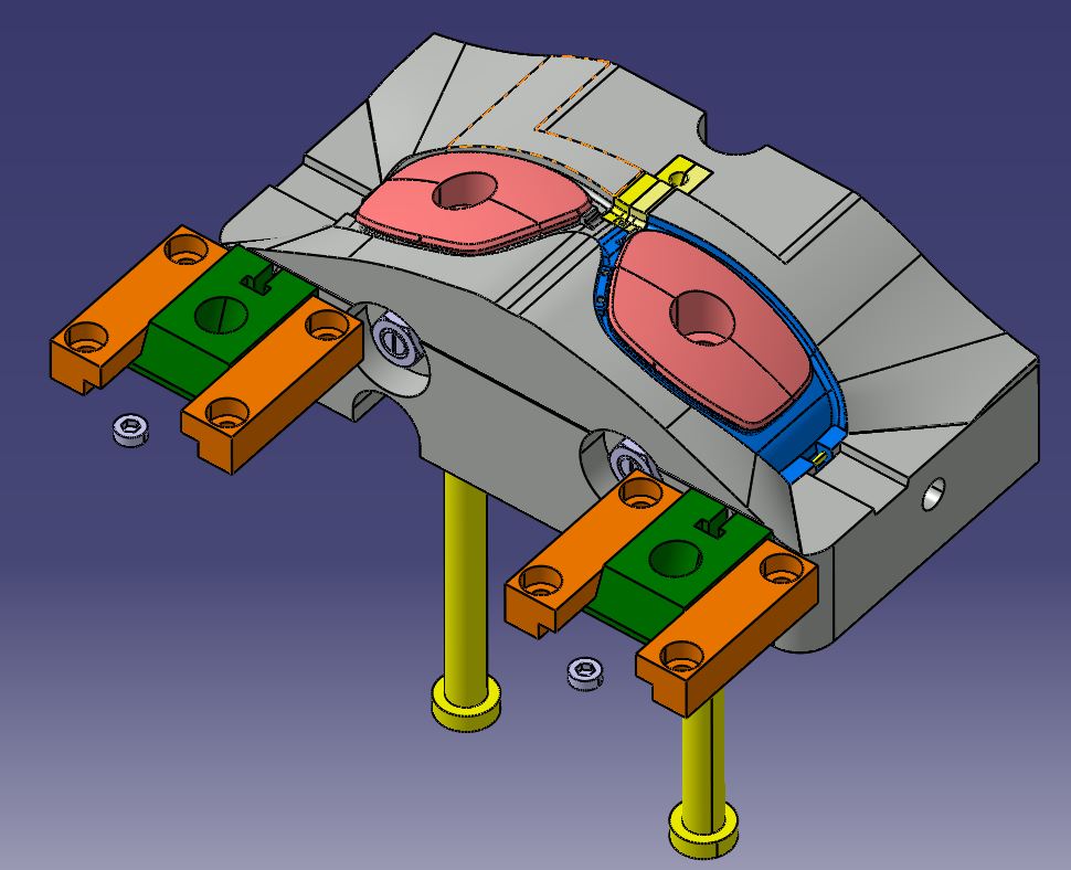

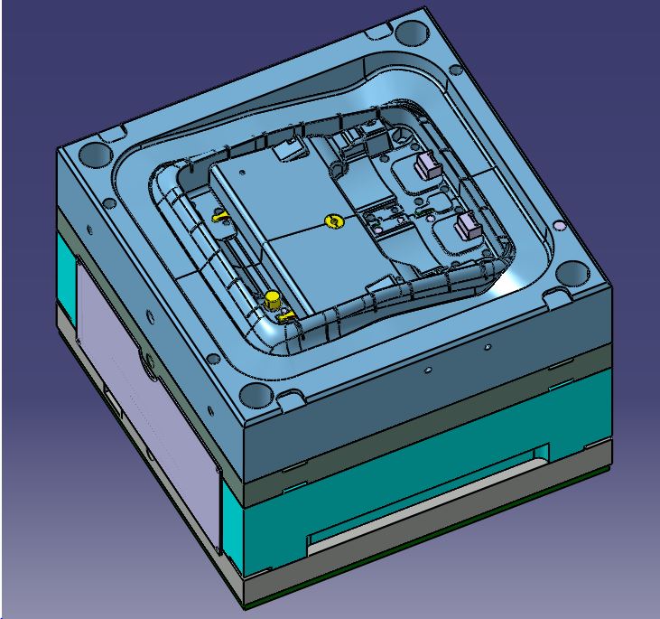

Nabízím konstrukci vstřikovacích forem pro plast a kontrolních přípravků na plastové díly. 3D data jsem schopen vyexportovat do stp, výkresovou dokumentaci do dxf a pdf.
Formy konstruuji 15 let. Vlastním 3D CAD Catia V5R24 a T-Flex. Živnostenský list mám.

Vím, že je problém na internetu prezentovat svoji práci a dávat fotky veřejně, ale mohl bys poslat aspoň nějaké foto nejsložitější formy po SZ ?
Třeba více desková forma s šíbry, tahači jader a podobně.

brýle a výztuha to nebyly placky ale mezi tím i složitější díly hodně jsem zkoušel komory chladičů pro valeo v našem regionu je několik forem co to umí ....tam totiž nejde jen o to navrhnout formu, ale dělá se tam korekce rozměrů a nerovnoměrného smrštění jednoduše by se dalo říct aby to i ostatní pochopily, že se udělá křivá forma aby byl po smrštění výlisek rovný...co byl extrém tak u jedné formy se to nedařilo odladit a celkem bylo 14 zkoušek...forma v sz pěkná dobře to znám to příjde zákazník že chce jenom čudlík... první si to musíš v hlavě ujasnit a pak hurá kreslit s myší a sebelepším softem nic nezmůžeš když hlava nevymyslí řešení...
