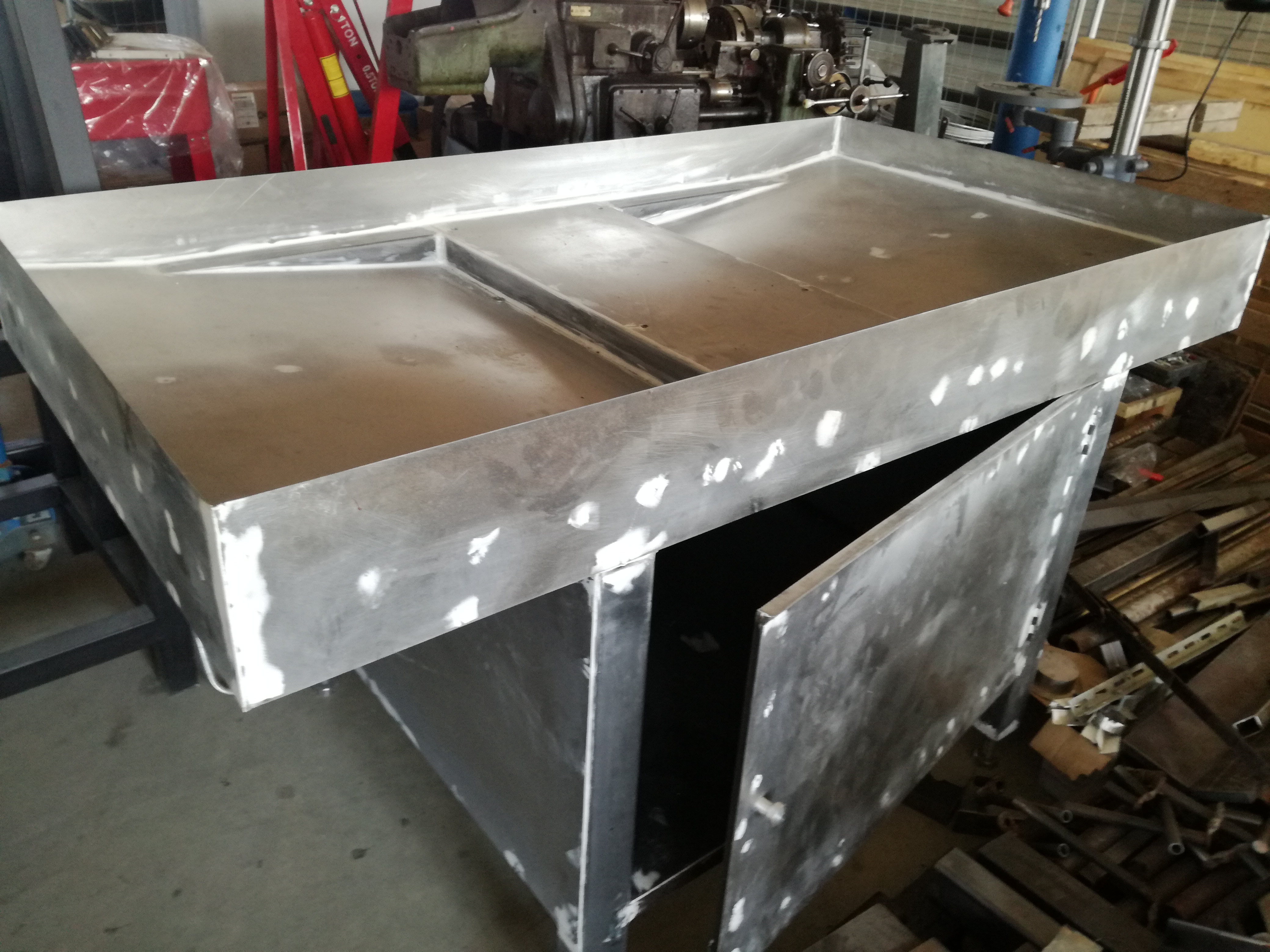

Pro srovnání, toto je pouze podstavec na sloupovou CNC mini frézku. Jen spodní část ( na snímku ) má 290 kg. Půdorysný rozměr 1800 X 1000 mm.

Co pachas za sloupovku?
Doufam ze to pojmes robustneji nez soudruzi v cine nebo jejich designeri v nemecku
Kdyz si vsimnes tak u ceskych stroju ma sloup v rezu nejmin cca tretinu plochy stolu toho bych se drzel
Mám rozkreslenou mašinu o rozjezdech X 400 mm Y 220 mm a Z 350 mm pro potřebu obrábění na 4 ose. Ocelová konstrukce na válečkových lineárech. Stěna sloupu ( vždy sendvič ) 50 mm.
Půdorys sloupu 200 X 220 mm a okolo nějaké výztuhy.
Celková hmotnost včetně krytování by měla být někde kolem 840 kg.
