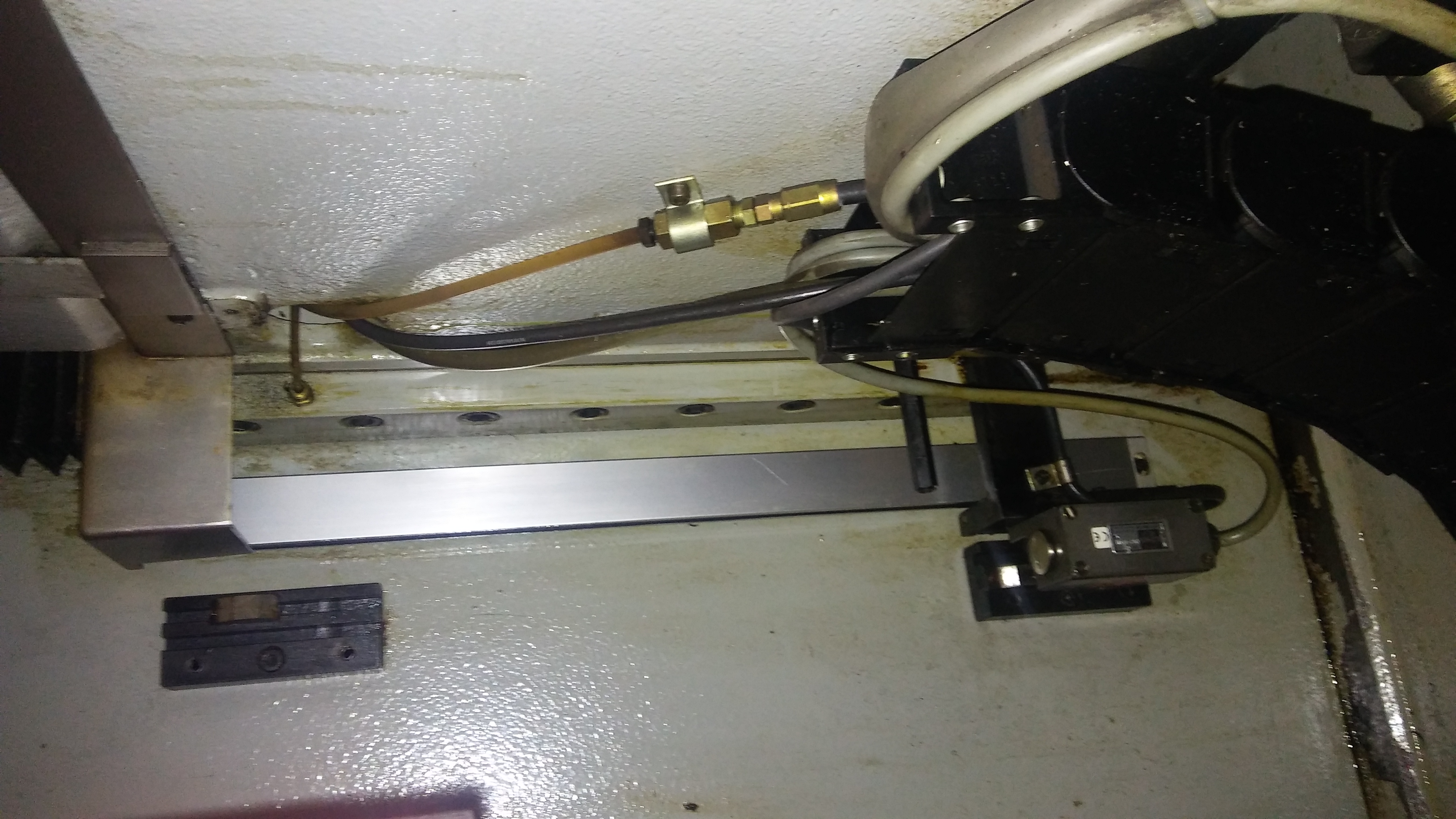

Asi ti nefachci pohon Z nebo odmerovani Z
Jeste nez spustis referenci zkus nejak rucne pootocit sroubem jestli se ti bude menit souradnice Z
Tim zjistis zda pohon nebo pravitko

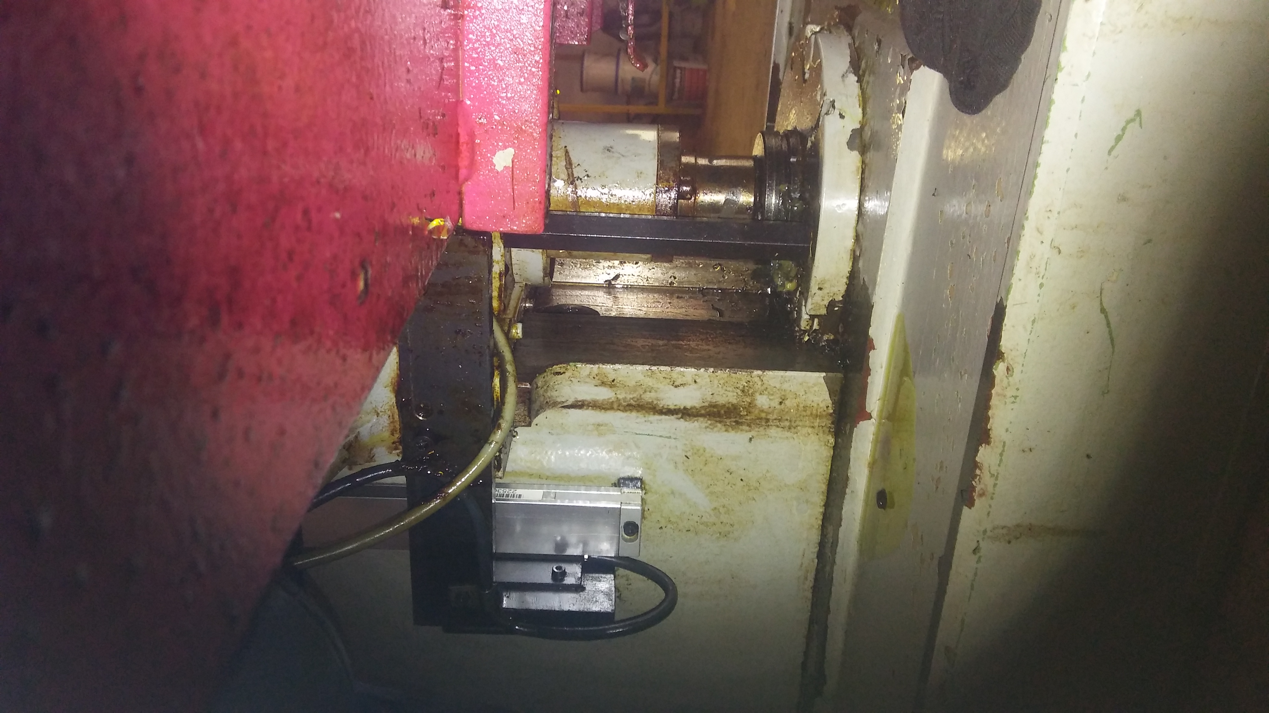

no zrovna u toho Z opatrně
netuším, jakou má ten stroj konstrukci, ale pokud je Z ta osa, ve které jezdí buď stůl nebo vřeteník nahoru - dolů tak pozor!!!!!
pokud má stroj kuličkové šrouby (nejsou samosvorné) tak musí být pohon Z osy nějakým způsobem v klidovém stavu (nenahozené pohony) zabržděn
například elektromagnetickou permanentní brzdou
po odbrždění s nefunkčními nebo nenahozenými pohony stůl (vřeteník) vlastní vahou plnou rychlostí sjede na mechanický doraz - kuličkové šrouby nejsou samosvorné!!!!!
je nutno s tím počítat a např. stůl něčím co ho bezpečně unese podložit a pod.
tzn. pokud se v tom budeš šťourat tak se snadno může stát výše popsané
mašina to asi přežije bez poškození i když je to strašná rána, ale nemusel bys to přežít ty, pokud tam zrovna někde budeš mít hlavu
za řemen zabrzděnou osu nepootočíš, to nejde
můžeš ale pootočit (s nezapnutými pohony) za řemen jinou osu, uvidíš co to udělá, nic tím poškodit nemůžeš
pro vyzkoušení funkčnosti odměřování v Z bych v tomto případě radši odšrouboval jezdec pravítka a hnul samotným jezdcem
opět - nic tím nepoškodíš, maximálně zpětnou montáží jezdce rozhodíš s o desetinu - dvě bod, ve kterém mašina referuje a tím délky nástrojů, pokud je máš uložené v tabulce

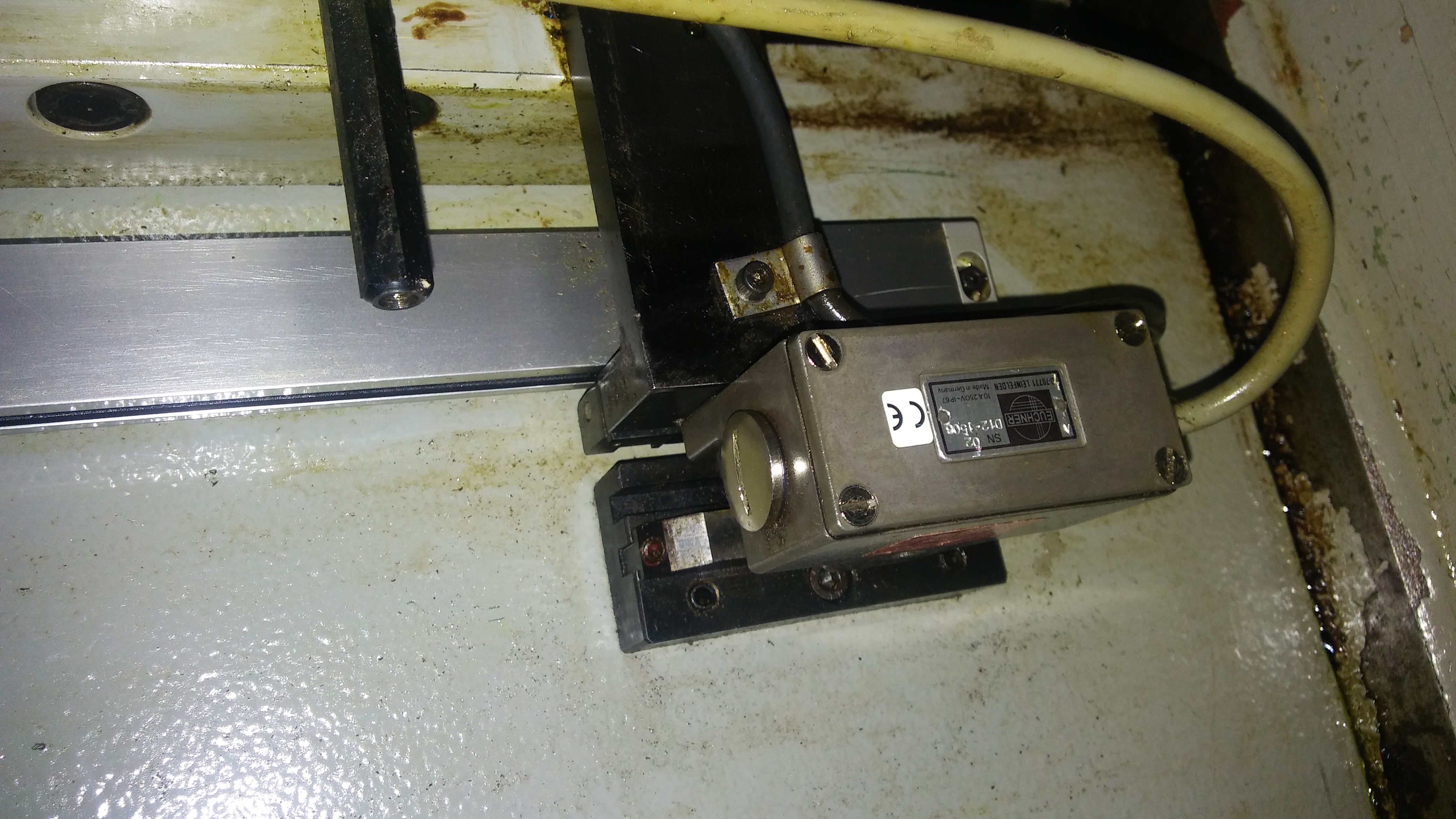

Nevím jak na týhle mašině ,ale většina mašin má tlačítko na sjetí z koncáků (někdy je pod krytkou a nebo se musí držet třeba dvě tlačítka ). Pokud zapneš mašinu tak tak se neodbrzdí Z ,ale čeká na start silové části ,pokud sepne silová část drží servo polohu nebo je zabržděno ,tak že s tím asi nehneš .Co jsem dělal tak odpojit kabely od serva ,vyšrouboval jsem tři šrouby příruby serva a potom mi pomocník odšrouboval poslední zatím co já jsem držel servo se kterým jsem potom otočil asi 5x dokola (doprava) čímž vyjelo zetko tak o 5cm.No a nakonec zašroubovat zpět .
pravítka jsem si čistil sám a je důležité nastavení vzdálenosti uchycení kluzáku podle typu pravítka.
pravda pravdafmodel píše: pravítka jsem si čistil sám a je důležité nastavení vzdálenosti uchycení kluzáku podle typu pravítka.
to se dá i dohledat, Heidnové tam mají většinou tuším 1mm
Ano většinou 1mm ale našel jsem i verze kolem 1,5-2

Jj demontaz unaseni jezdce pravitka dobrej napad
Ta osa ma byt podle popisu dole na doraze takze bez rizika
Je mozne ze je pouze driver Z vypnutej kvuli najeti na havarijni spinac
Zabudol som napísať ešte dosť podstatnú vec. Po nahodení ked stlacim štart pre referenciu v osi Z keď mám potenciometer posuvu na minime tak vidím na displeji ako mi odcita v Z asi tak 5az7mm a az potom ťa masina spadne. Akoby nevládala zdvihnúť ten stôl alebo čo. Je tam pri spodnej hladine taký spínač s 2 kolikmi a masina je na ňom tak že 1 je zapnutý.Takze som ho odmontoval a dal nabok aby boli kolíky nezopnute. Potom som ju skúšal preferovať ale výsledok ten istý...Potom som skúsil odmontovať bežec pravitka od mašiny a posunul ho ručné hore asi 200mm ale ani to nepomohlo.Pravitko som nedemontoval nechcel som s ním radšej hýbať.Len tak na mieste som ho vystrieľal tlakovo kompresorom a liehom. Este skúsim ručné pohnúť so stolom ale stále mi nie je jasné či mám mať pohonu nahodené či nie a či mám odpojiť srubovicu od motora to jesť zhodiť pás, alebo točiť to zároveň aj s motorom? Nerád by som to dodrbal keďže som za ňu dal posledné peniaze ale už sa teším na trénovanie.Uz aby sla... Za vase rady chlapy dik. Dal by som tu aj fotky len neviem ako
