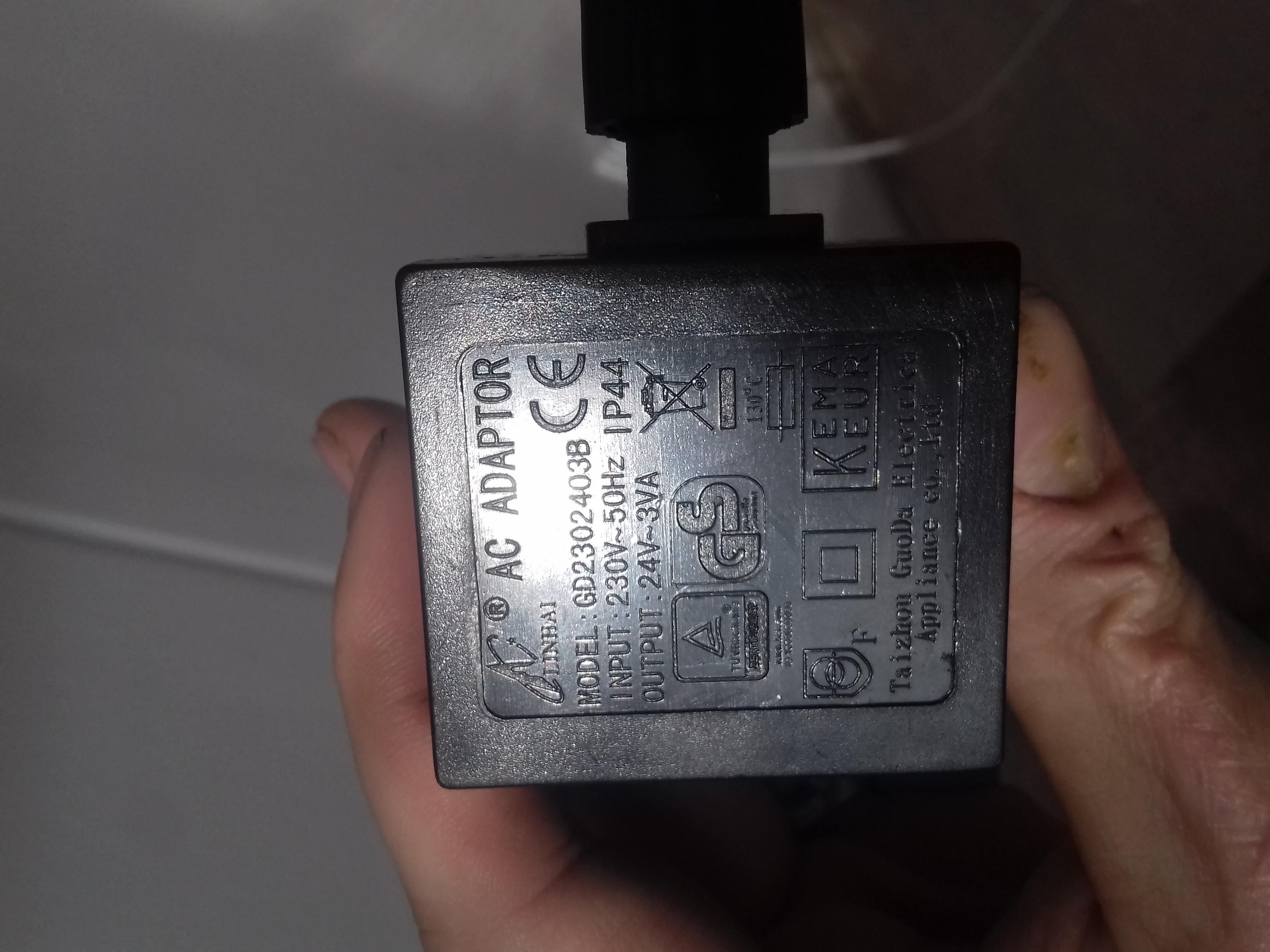

ne
tohle je nepoužitelné
má to sice 24V, ale střídavých (AC adaptor)
ty potřebuješ stejnosměrný zdroj (ss, DC)
dále to má jen 3W výkonu, tj. je schopné to dát asi 3/24=0,125A
ty potřebueš cca 10x tolik
nic ve zlém, ale tenhle dotaz prokazuje, že nemáš ani základní znalosti z elektriky (neber to jako výsměch, je to jen konstatování faktu)
tj. šance, že to dáš dohromady sám se blíží nule
sežeň si servis
sežeň si servis
Ja vim ze to byla blba otazka eletrikar nejsem ale chybama se clovek uci ted uz vim zase neco vic proto jseme psali kdyby tu nekdo byl z okoli vysociny a chtel se na to podivat byli by jsme radi. Diky
Takze jedine co muzem zkusit je ten drat od brzdy odpojit a zkusit zapnout na par vterin.
