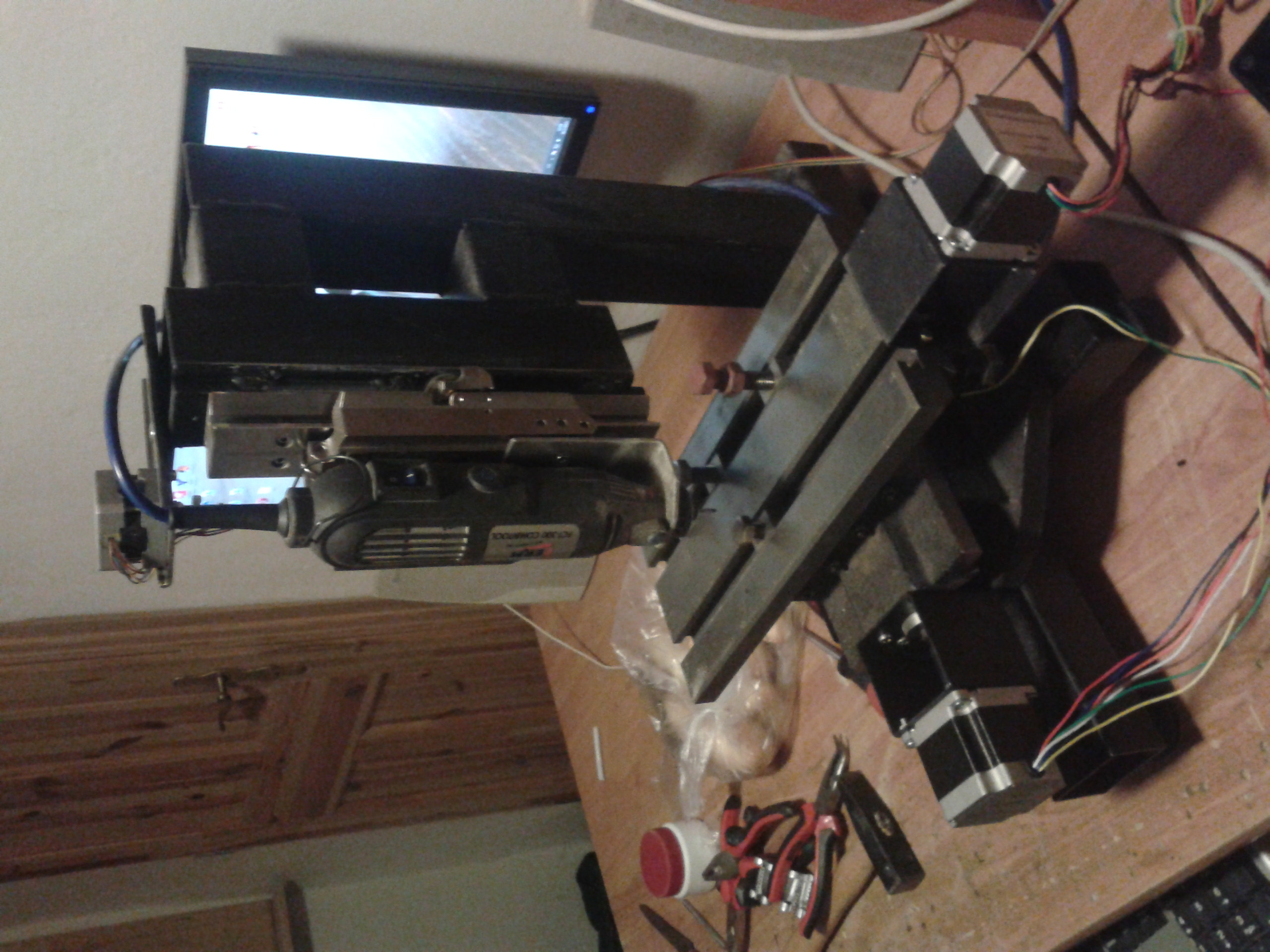

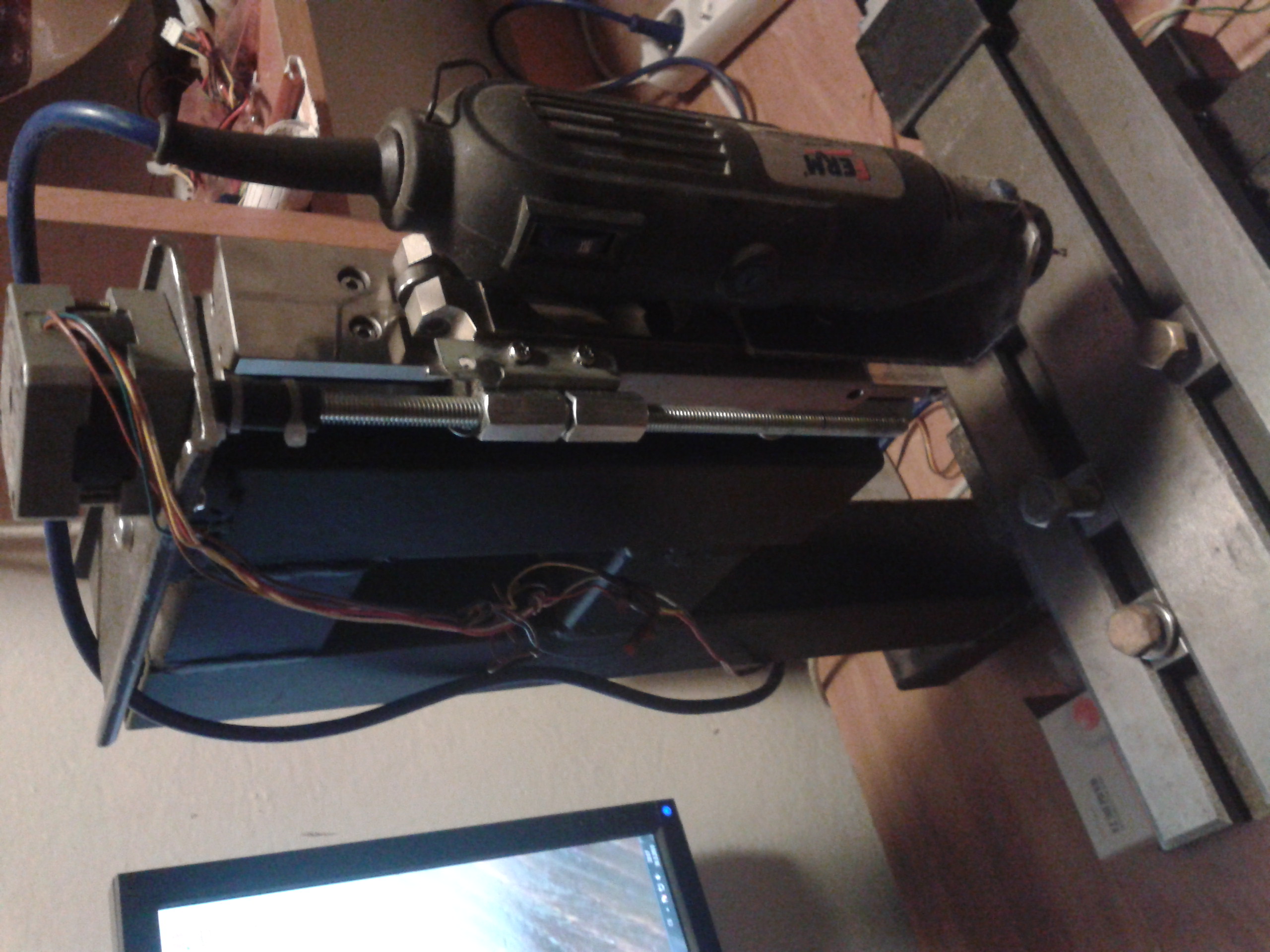

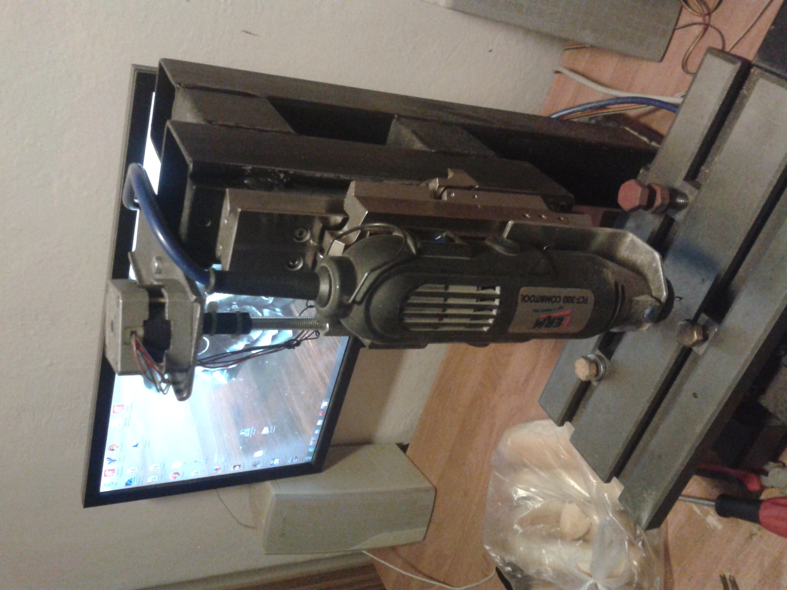

Zdravim mistry .. zde je moje prvotina , aktualne se peru s BACKSLASH a koncaky ..
zatim jsem neresim vymenu trapezovych sroubu ... ale ty kramy co jsou standartne u toho stolu pujdou pryc

Praktickejsie by bolo nechat tam kluky a motory dat na druhu stranu.

no s tema klickama me to napadlo pozde .. ale spis resim ty srouby .. protoze to co tam je je proste katastrofa ...

no nevím, taky mne bolí krk doleva, ale co, taky jezdím na šroubech a v pohodě. Chce to jen je udržovat v čistotě

kličky ti moc nepomohou, jejich použití u připojených KM je problematické.
Mám v regálu z druhé ruky stejné "vřetýnko" - ale měkkost, házivost a vůle hlavičky jej dělá nepoužitélným na cokoliv - jak je to u tvého ?

Mam frezku ktorej zaklad bol ten isty stol a klucky pouzivam denno denne. Niekedy treba co to ofrezovat podla ruky a cnc kontroler ani nezapinam. Kluky byt musia. Kto ich nema tak si povie ze mu nechybaju. Kto ich ma tak si to bez nich nevie predstavit

to nebyla připomínka k vhodnosti kliček - ale mé krokáče při rychlejším točení kličkou generovaly slušné napětí, dokázaly rozsvítit vypnutý driver, mimo to, že byl i cítit znatelný odpor tohoto generátoru, jsem měl obavy, že odpálím drivery. Kličky jsem proto raději odmontoval.
