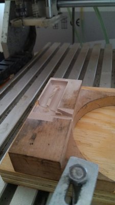

První věc, co jsem dělal na 3020Z s gravosem :lol: Teprve se to učím, ale mám na to prázdniny :D frézka je doma :D Někdo mi to psal ať si to koupím a budu spokojený a teď bych řekl že měl pravdu :) akorát jsem při pokusech už zlomil dvě frézy :cry:

Lify píše: akorát jsem při pokusech už zlomil dvě frézy :cry:
Těch ještě bude,učenej z nebe nespad. :D
r4cv
Příspěvky: 2692
Bydliště: Topoľčany
22. 6. 2018, 7:33
Podľa obrázku to ale vyzerá na chybu pri programovaní. Naučiť sa dobre robiť v CAMe je nadlhšie.
