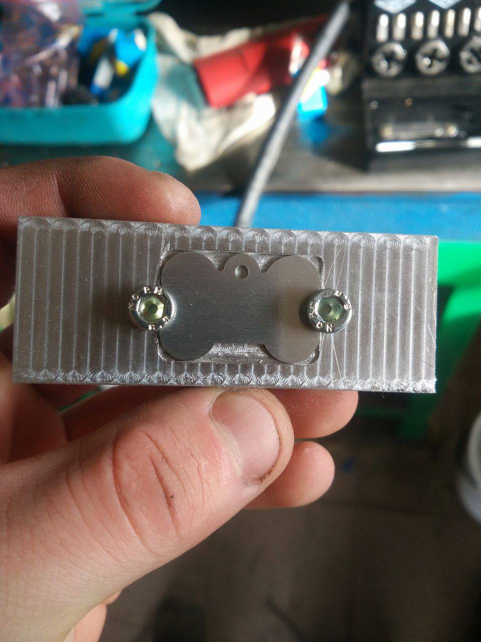

ahoj, čumím na video a je to jasné, předhrubovat je OK, ale pak ten finiš ball frézou je moc hrubý krok, finiš dávej na kulovku stranový krok třeba jen 5% (trvá to pak třeba půl hoďky, ale stojí za to) .. tj. u 3,175mm ballky 0,15mm a uvidíš tu hladkou prdelku .. ALE! nová fréza, pokud jsi s ní jednou kousl do hliníku, je tupá a chlupatí díky tomu ještě 2x tolik hoj a ať se daří šéfe
P.S. Na výšku by tam nemělo zbýt moc na finální braní, dejme tomu max. 1 mm (akože v ose Z)

dik za radu ja tam mel 40%. hodně laboruji v aspire a každy vytvor je lepsi a lepši. gravirovani uz je taky k svetu. ted ale frezuji jen občas za odměnu:-) jinak musim řesit skolu. hlinik jsem zkousel 0,5 to se nudilo 1 mm daval krasně u 2 mm byl horsi zvuk.jeste nemam odladene rychlosti a byl sem upozornen ze bych měl zmenit smer frezovani . jel jsem kapsu proti hodinovym ručičkam

.. no na hliník raději otočit ten směr (záleží na hodně věcech chce vyzkoušet "na ucho" a povrch), ale ten přípravek máš vymyšlený, to musí mít hafani radost .. pěknérajdzos píše:pepa z depa

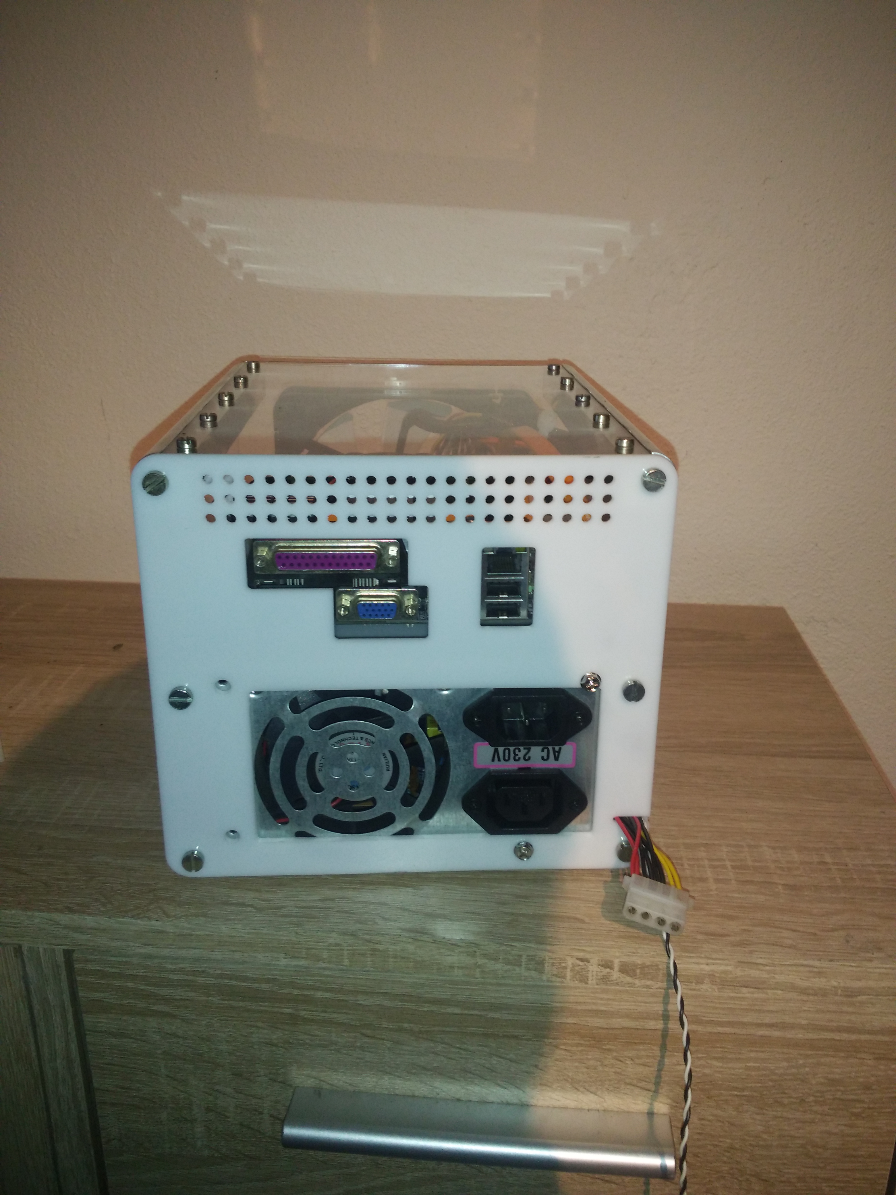

Jelikož je dílna malinká a řídící počítač má zbytečně velkou bednu,vyrobil jsem na mašině vlastní. Pro zmenšení jsem si pořídil mini itx desku s integrovaným procesorem a grafikou ( bohužel bez zadního plechu). Ostatni komponenty co dům dal. Materiál hliník a plexi. Na zadní straně je vyvedeno zapínání PC a molex na napájení dotykového monitoru a ovládacího pultu

krásnej cube a SSD, to bude slušně makat, ale co je to za SSD značku? nějakej levnej klon KingStone?
Dalo by se říct ale střeva budou podobné. Moc výrobců paměťové čipy nevyrábí..ale koupeno na gearbest odkud kupuju Xiaomi telefony a další věci a padělky to nikdy nebyly.. Takže úplný shit to nebude.
Myslím že v akci jsem ho koupil za 12 dolarů. Musel jsem zkusit. https ://gearbest.app.link/QkhbM0D74F
to ssd stejne poznas jen pri startu, linuxcnc bezi z ramdisku, ja mam taky mini desku a v ide redukci na sd kartu
Proč by měl běžet z ramdisku, když tam má normální disk, resp SSD?
Nemyslel jsi, že běži v RAM?
Nicméně souhlas s tím, že výhoda SSD se u LinuxCNC nijak moc neprojeví.
Já třeba provozuju LinuxCNC tak, že tam nemám disk vůbec a bootuju ho ze sítě ze serveru.

posledni verze maji ramdisk
Ramdisk umí Linux odjakživa.
V případě LinuxCNC na PC s diskem jeho použití ale nemá moc smysl.
Vlastní LinuxCNC je program, případně několik programů. Ty se prostě natáhnou do paměti a disk dál nepotřebují.
Data (tedy g-kód) si pak LinuxCNC opět natáhne do paměti, a při běhu stroje (frézky, soustruhu atd.) disk na nic nepotřebuje.
Kde by teda byl nějaký rozumný prostor pro využití ramdisku?
Použít ramdisk má smysl, když ho použiju jako rychlou vyrovnávací paměť v případě, kdy je přístup k souborům z nějakého důvodu pomalý nebo nemožný. Ale to v případě existence běžného disku nebo SSD neplatí.
