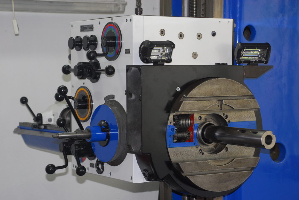

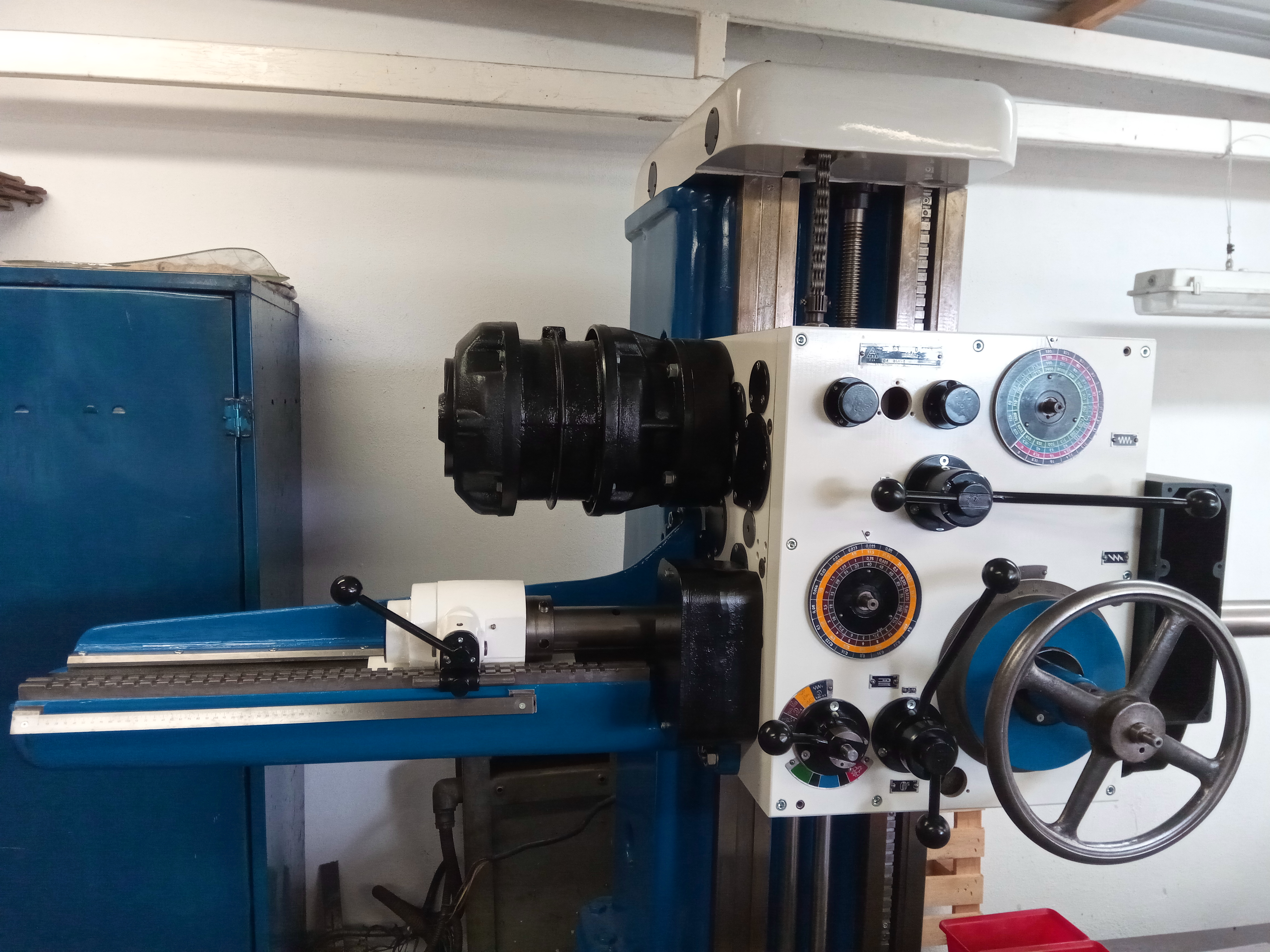

Pomale se to blíží do finále, teda vršek, ještě doskládat lícní desku a jdu na spodek
qwer
Příspěvky: 1297
Registrován: 8. 4. 2008, 8:09
Bydliště: Kostolec (Pov. Bystrica)
28. 5. 2018, 9:31
Paráda, tie barevné štítky sa ešte dajú kúpiť, alebo...?
DwPetr
Příspěvky: 4878
28. 5. 2018, 9:52
Na tohle se nedá koupit vůbec nic :D Štítky jsou zrepáslý, mělo by to tady bejt o pár příspěvků vejš, nebo tady na fotkách http://www.renovace-stroju.cz/index.php ... a-tos-h-63" onclick="window.open(this.href);return false;
Příspěvky: 5699
28. 5. 2018, 10:23
To jsou ještě staré dobré zahlubované štítky. Pokud nejsou domlácené, dají se zrepasovat. Dnes už se používá sítotisk na eloxovaný hliník a jak se to vyšisuje je to nečitelné.
DwPetr
Příspěvky: 4878
28. 5. 2018, 10:34
Ano, přesně tak, tam to jde dobře.
A jak řikáš, tak to mám na tom soustruhu, tam je elox a ty štítky jsou v háji. Jsem zvědavej co s tim budu dělat, jestli pujdou koupit, nebo to budu překreslovat trubičkovým perem, pak to stejně přelakuju, tak to něco vydrží, ikdyž vypálený na laseru do nerezu, to by byla věc...

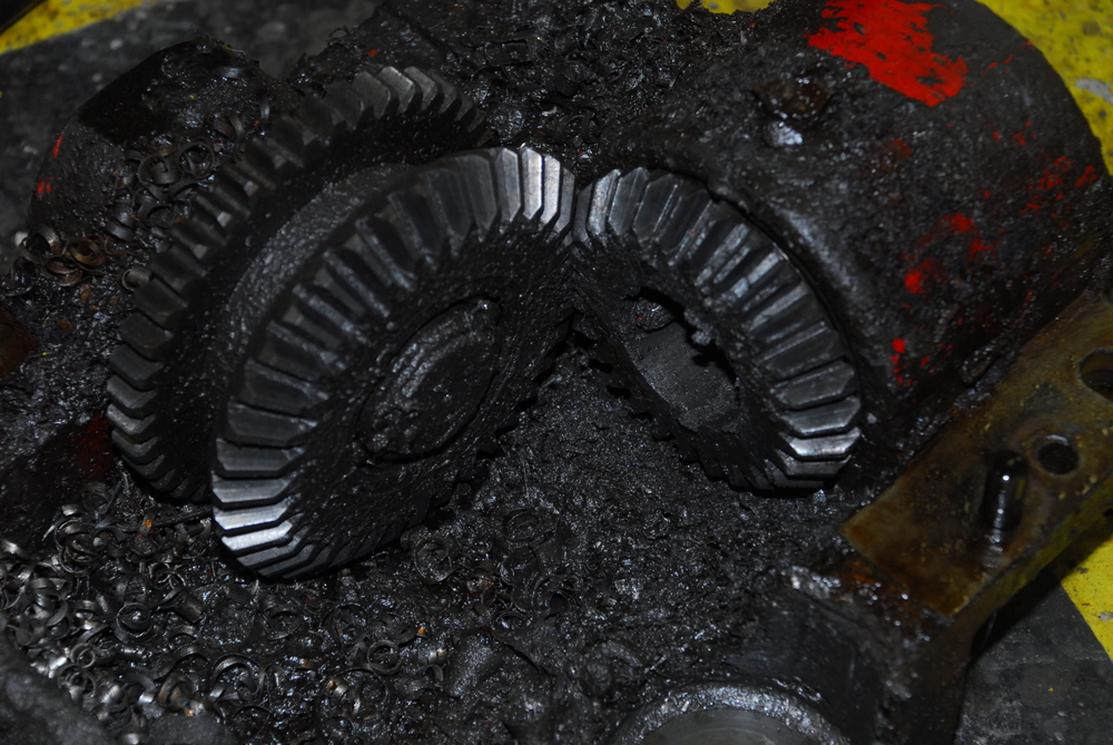

DwPetr
Příspěvky: 4878
15. 6. 2018, 9:58

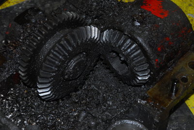

Něco pro milovníky spouštění starých mašin před vyčištěním - soukolí je ze spodku stolů, není k němu přístup, pouze po kompletním sundání všech stolů
Příspěvky: 10118
15. 6. 2018, 10:18
DwPetr píše:Něco pro milovníky spouštění starých mašin před vyčištěním
To je speciální hmota na vymezení vůlí :D
DwPetr
Příspěvky: 4878
15. 6. 2018, 10:34
Ano, vůle zcela zmizí...................... i s koly :D

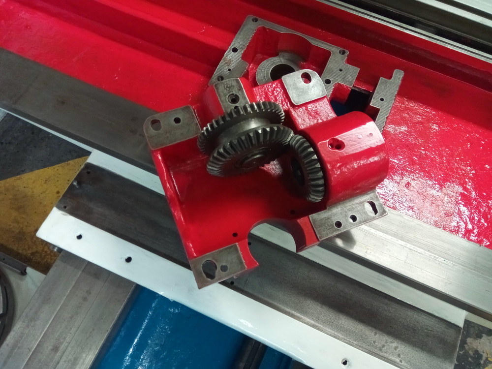

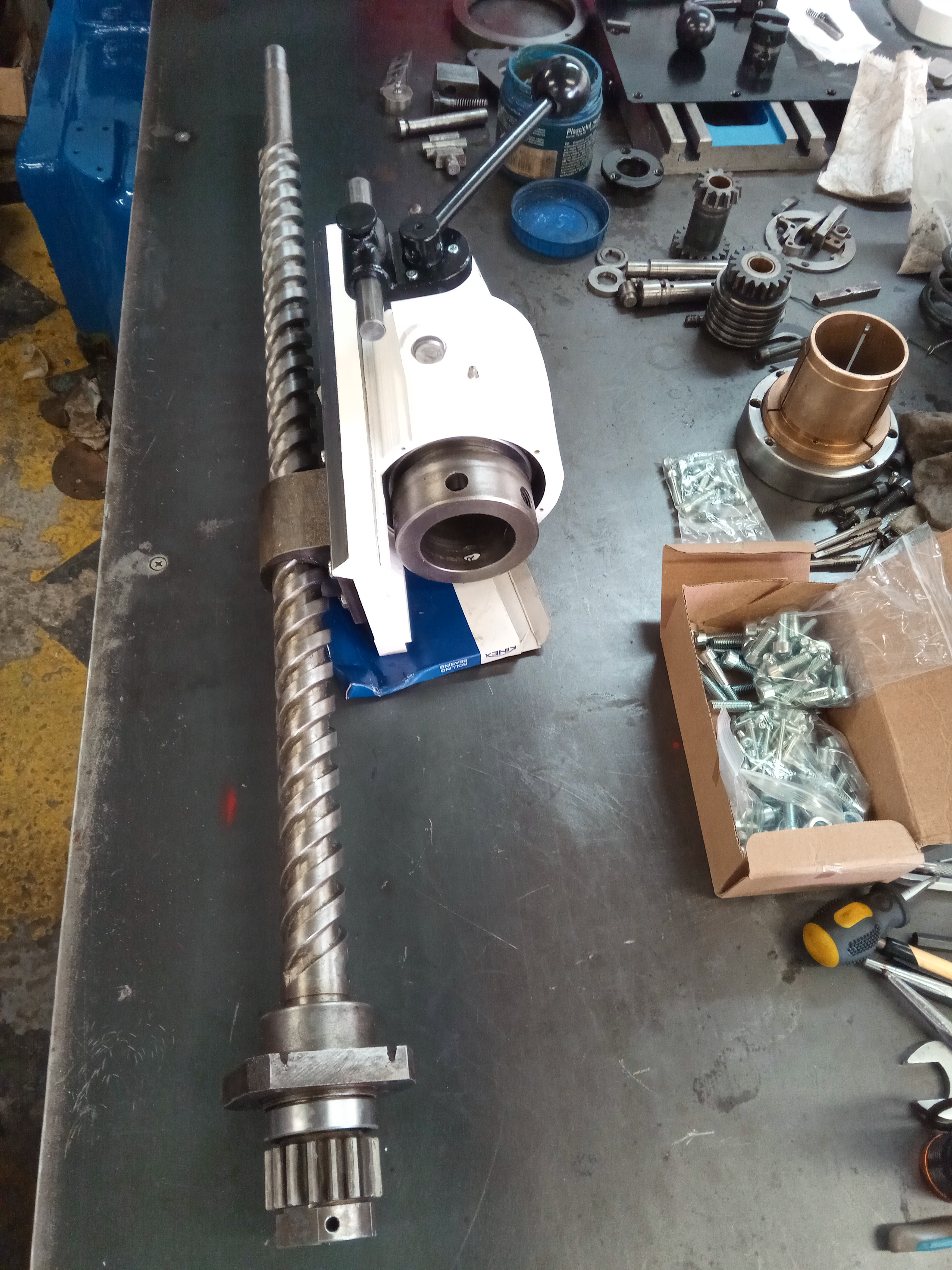

DwPetr
Příspěvky: 4878
3. 9. 2018, 10:15
Novej klínek, trocha barvy, ložiska, a zejtra když to dobře pujde, tak ten první stůl dorazím, a budu si moct s ním posunout po loži z vřeteníku :P

Wurm7
Příspěvky: 178
Registrován: 7. 7. 2018, 1:24
Bydliště: Čelákovice
4. 9. 2018, 12:46
Tedy klobouk dolů! Veliká paráda, gratuluji, profi práce. Je to skoro, jako bych u ní stál včera :) Ale ta nebyla tak krásná, jen TOSácky zelená. Na stejné mašině jsem si tím kolem na směnách za nějakých 5 let kdysi natočil pár kiláků.
Přeji zdárné dokončení a co nejlepším výsledkem, který mě určitě zajímá. A pak nějaké to videjko doufám.
