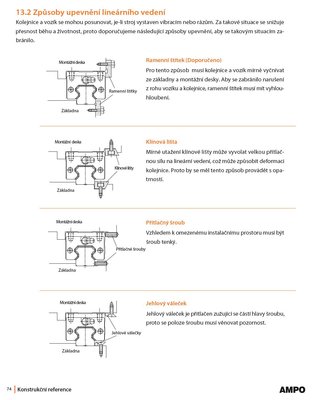

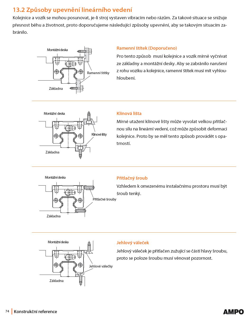

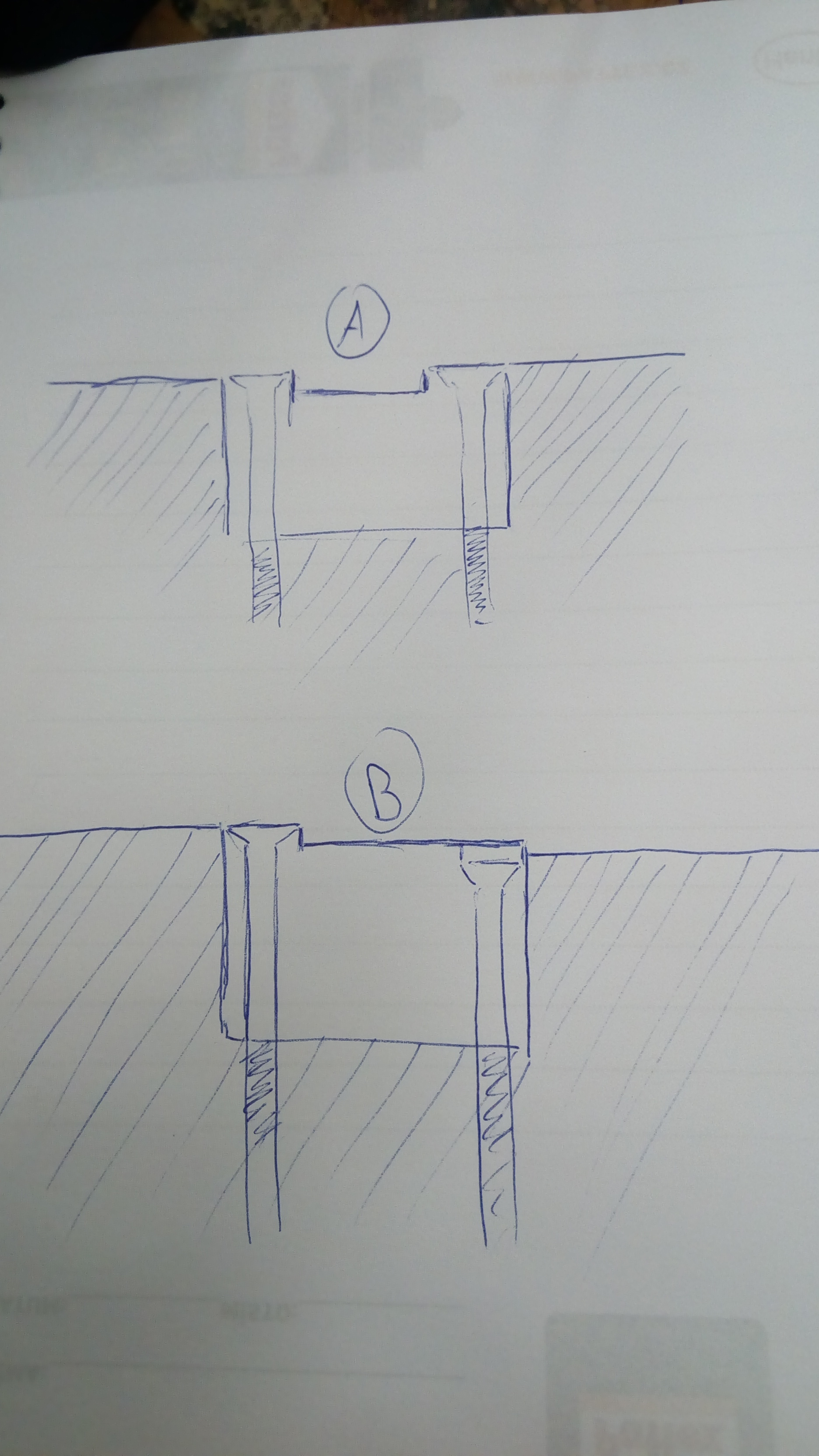

Tak vzhledem k tomu že už jsem se tady hezky zapsal přihodím do studnice další přiblblej dotaz.
Přemýšlím nad frézováním té oceli zalité v betonu víc se mi líbí varianta A drážka bude o pár mm větší než kolej a frézovalo by se to nástrojem menšího průměru (20-25) na plný záběr .Varianta B by šla frézovat asi jakýmkoli nástrojem.... Nevím co je lepší z hlediska jakosti povrchu rovinnosti přesnosti ceny atd??? Velikej nebo menší nástroj? Blok bude mít rozměr 700*650mm takže to bude fézovat asi nějaká větší obludka...
Příspěvky: 10119
3. 12. 2017, 10:27
Odpověz si sám ,v čem je lepší A oproti B u zatížení stroje jaký plánuješ ?,jak budeš řešit domáčknutí lineáru na referenční hranu u A a B ? Jak budeš případně opravovat nepřesnosti u A a u B ?? máš nástroje na kontrolu uzavřené drážky A nebo je lepší otevřená drážka kde ti stačíi mostové pravítko
grade065
Příspěvky: 1012
3. 12. 2017, 10:53
No montáž budu řešit šroubovou svěrkou šroub po šroubu to bude u obou provedení stejné zatížení bude minimální nevyžaduje fixaci proti posunutí .U té izavřené drážky jsou pro kontrolu potřeba 2 koncové měrky pravda..
Šlo mi spíš o tu technologii opracování co je lepší
Příspěvky: 10119
3. 12. 2017, 11:02
U B nasadíš nějakou pěknou frézovací hlavu a projedeš ,špony se ti nebudou mrcasit v drážce a je menší šance průseru .
grade065
Příspěvky: 1012
3. 12. 2017, 12:33
HmmHm Děkuji za pomoc udělám to bcko..
GeeSnake
Příspěvky: 1293
Bydliště: Strakonice
3. 12. 2017, 12:54
B je správně.

GeeSnake píše:B je správně.
Tak tohle samozřejmr znám ale s dotazem to není relevantní třeba obrázek 3 je varianta A :)
Šlo mi o jakost a přesnost povrchu s montáží problém není..
GeeSnake
Příspěvky: 1293
3. 12. 2017, 7:42
No tak ona není, boky drážky maji různou výšku. V jednoduchosti je sila.

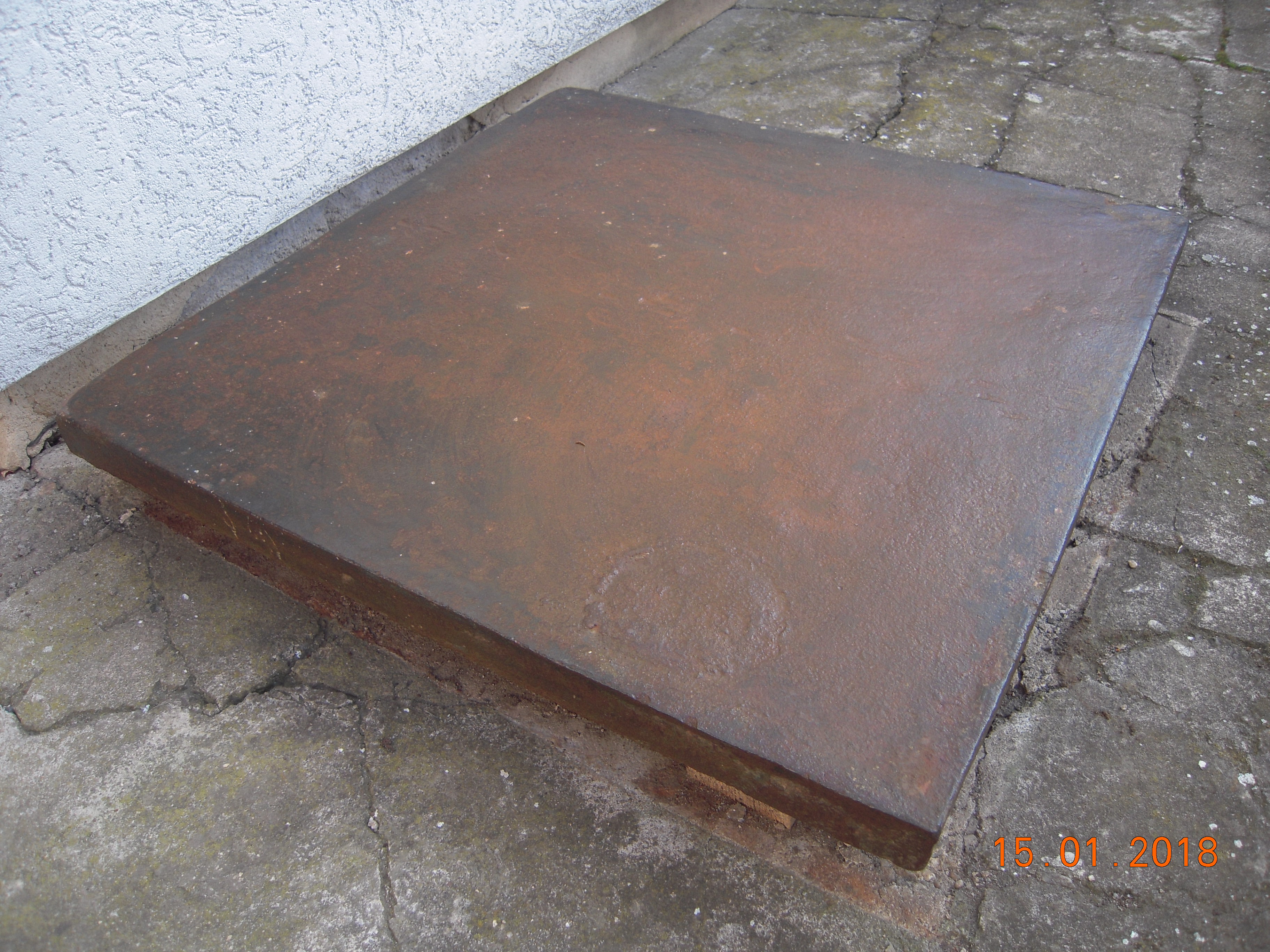

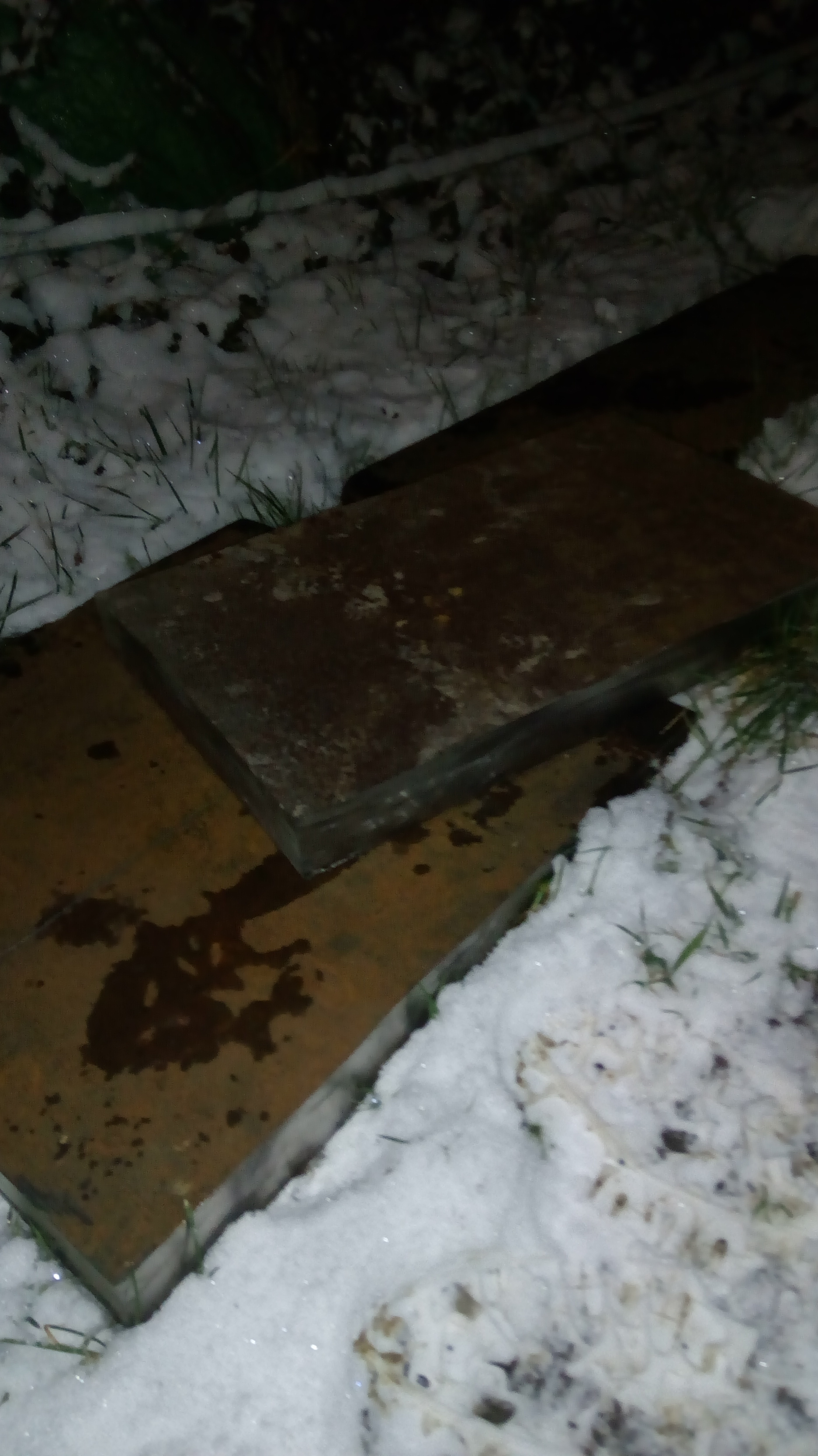

Tak se mi podařilo zakoupit litinovou desku
760*760*50 stáří 40 let. Vejdou se do ní všechny prvky co budu potřebovat tak asi tu nástrojovku na zálitky za 3k odepíšu (jenom trochu frustrující :cry: ).Dnes jsem to řezal (flexou) asi 3hodiny (čelendž jak hovado)abych to odvezl fiestou :D a mám velikou radost :!:

Mám kamaráda co má nějakou maďarskou frézku (me250?) už je teda ve smrti(vyběhané klíny)ale doufám že zvládne tu litinu alespoň vyhrubovat +-1mm
Ještě mě čeká asi 10řezů tak se asi venku zahřeju :D

grade065 píše:Tak se mi podařilo zakoupit litinovou desku
Nic ve zlém - ale jakmile začneš takhle pižlat :roll: jakoukoli desku (obecně cokoli) , tak lokální bodová teplota v styku kotouče s materiálem je několik set :roll: stupňů, takže zkus odhadnout, jaká :roll: asi bude pozdější časová rozměrová stabilita té desky.
Hlavně že tu pořád diskutujete o těch stovkách a tisícinách v geometrií při samovýrobě těch "cnc" a pak matroš doxxxxxxx :roll: úhlovkou :shock: :shock: :shock:
