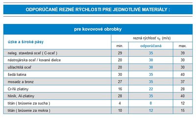

Jimmy
Příspěvky: 523
Bydliště: Pardubice
20. 10. 2017, 7:57
Okolo 18 m/s pro dřevo, pak už se to pálí a až 35 m/s max pro kovy, samozřejmě jde jak říkáš hodně i o materiály, zrnitost apod. Já frekvenčák nemám a všechno brousím rychlostí 26 m/s a taky žiju.
Vzoreček: v = (π x d x n) / 60
Pokud máš Pafiku tu trubku 5 cm, tak vychází rychlost bez FM okolo 8 m/s a to bude na ocel málo. Pás půjde brzy do kopru. Pouvažoval bych o FM nastálo a nebo udělal větší hnací kladku. :)

pafik
Příspěvky: 2700
Bydliště: Praha 4
21. 10. 2017, 8:35
Kladka má 6 cm, rychlost pásu mi vychází 8,8 m/s. S kmitočtem 110 Hz se dostávám někam na 18 m/s. To už by šlo, ne? Můžu udělat nástavbu z hliníku a narazit jí na stávající kladku, ale to až časem, nejdřív musím vyzkoušet, jak se s tím vůbec dá brousit.
Na doporučenou rychlost pásu jsem předtím nenarazil, takže díky, to se hodí a určitě nejen mně. Zkopíruju sem jednu tu tabulku z linku.
staženo z webu Rozmaring spol. s.r.o.
Což kdyby časem otamtud zmizela :) . Tady je to v patřičném vlákně.
Ještě jak s tím nastavením kladek? Dělal jste někdo nějaký speciální přípravky, nebo jste jen vzali kus rovnýho materiálu a přiložili k čelním stěnám kladek?
