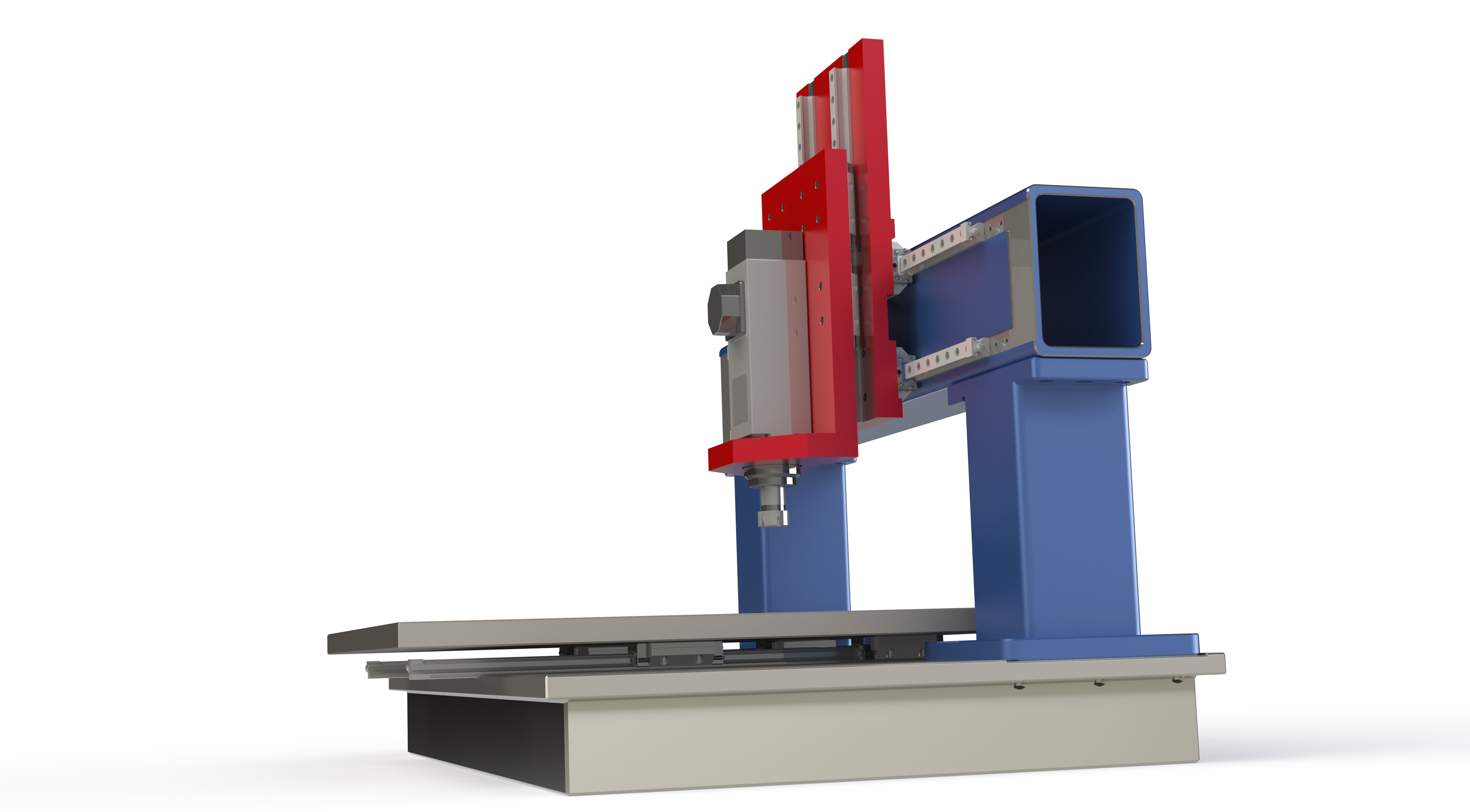

Tak rozjezdy se pořád zmenšujou...... ještě někam vměstnat šrouby. :)
sestava CNC
sestava CNC
ZDENEK1.DOLEZAL
Příspěvky: 243
Registrován: 16. 12. 2013, 9:09
19. 11. 2017, 10:56
Ahoj
nezlob se, ale takhle to nepůjde ty lineáry na ten jackel opravdu takhle nepřiděláš.
Zaprvé je to hutní mereriál a má dost velké výrobní tolerance. Takže i v případě tl. stěny 15mm ti po vyfrézování drážky a referenční hrany pro lineár zbyde tl .stěny 0.0 nic
Takže hezky na ten jackel naboduj tak 20 desku a tu pak opracuj pod lineár.

čo keby si to spravil takto:
Obrázek
získaš priestor pre skrutky, materiál na obrobenie a aj trochu vystužíš tú platňu.
a tie lineárne vedenia by nemali byť medzi dvomi hranami, ale pritlačené ku jednej referenčnej.

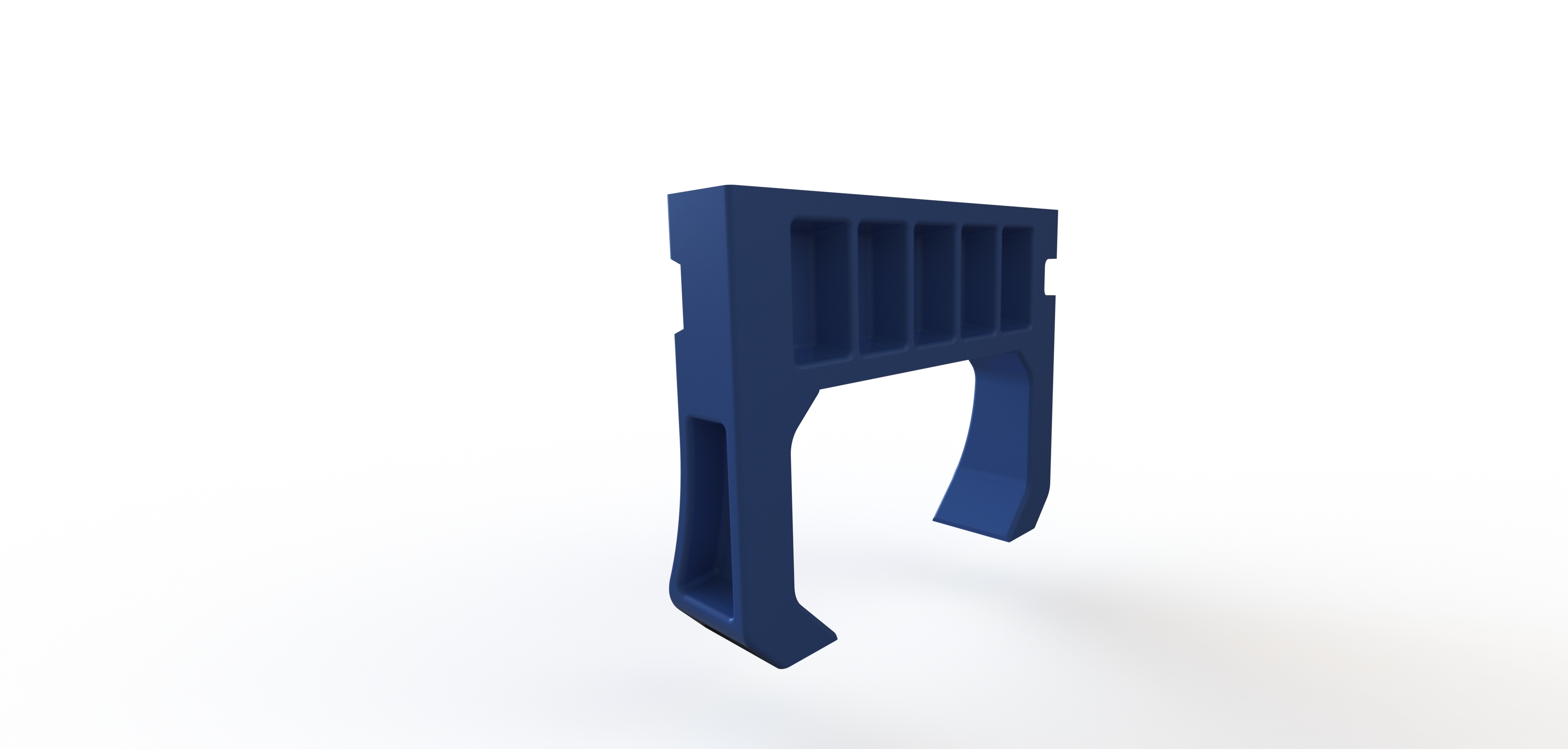

takřka hotový model pro zaformování. Ještě řešíme, zda nakonec nebude jednodušší odlít to z jednoho kusu. S obráběním problém nebude. :)
Materiál - šedá litina EN-GJS-400-18

Příspěvky: 8589
24. 11. 2017, 1:46
k čemu je to podseknutí těch nohou zvenku? já bych tam spíš udělal patky z obou stran pro šrouby.. a osobně bych to dělal zvlášť bude to ve finále jednodušší jak na obrobení tak na montáž..
přebrousíš dvě nohy vedle sebe najednou pak přebrousíš portál najednou vše na "nízké brusce" a jen skolíkuješ a hotovo..
piskoteek
Příspěvky: 883
Bydliště: Zlínský kraj
24. 11. 2017, 1:55
Přesně tak se dělal Phoenix.Hlavně to aj normálně přeneseš (max ve dvou lidech)a odvezeš i v kufru auta.
I na ustavení a seřízení je to lepší, můžeš s těma třema kusama "šibovat"

Zatím je to vymyšlené tak jak píšeš. Portál + nohy
Zkosení je proto, abych docílil požadované šíře. Potřebuju na jedné ose rozjezd 700mm , ale desku už mám a má jenom 800mm tak proto. Dělá to tak spousta výrobců.
