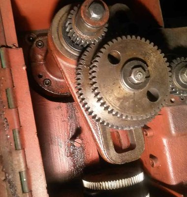

Obrázek
Vedel by mi niekto povedat co ma caka pod tym deklom ? V katalogu som nenasiel nic ze ake gufero by tam mohlo byt.
Troska to slzi a chcel by som to dat na poriadok.
Ked zhodim z nortonky dolu jej predny kryt je realne ju tak opravit ? Alebo musi ist dolu cela ?
dakujem

To máš vlevo nahoře prasklé?
qwer
Příspěvky: 1301
Registrován: 8. 4. 2008, 8:09
Bydliště: Kostolec (Pov. Bystrica)
28. 2. 2018, 9:33
Prasklé to neni, je tam nabodovaný pant. On ten olej by tadial nemal presakovať, jedine, že by si mal pripchatý odtok mazacieho oleja z prepadu zadného vretenového ložiska, a zvýšilo by hladinu, ale to je málo pravdepodobné. Nortonku kôli tomu nemusíš rozoberať, iba daj kvalitný tesniaci tmel pod tú prírubu kadiaľ to presakuje. Dával sa tam iba Hermetik, ten po čase stvrdol, a netesnil. Jediné gufero, ktoré tam je, je to ktoré vidieť pod tým malým ozubeným kolom.
novic
Příspěvky: 1835
28. 2. 2018, 3:52
Dakujem za cennu radu :) Tak ked bude teplejsie tak tak aj vykonam
Nortonku chcem rozoberat skor za to ze mi nejdu tie rychlosti a vobec sa mi nepacia zvuky ktore z nej idu. Vsimol som si ze sa da dat dolu predny dekel len ci mi to pomoze ? Alebo ju bude lepsie dat dolu celu ?

qwer
Příspěvky: 1301
1. 3. 2018, 1:22
Iba predný dekel, tam vidíš všetko, nezabudni najskôr vypustiť olej.

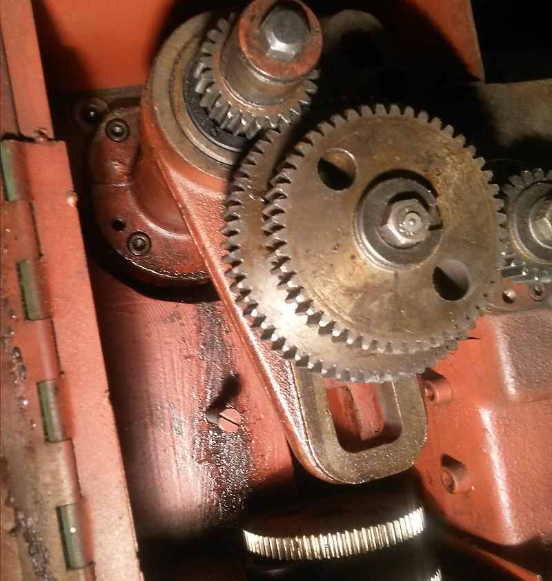

Tak som sa troska znova pohol
Do suportu vymeneni olej KV46
Do nortonky tiez zvuky sa zlepsili trocha ale stale to tam hulaka a nejdu vsetky rychlosti jej demontaz ma neminie uz sa tesim :D
Obrázek

qwer
Příspěvky: 1301
10. 3. 2018, 10:24
Ten nôž- žiadna sláva. Mal by mať vybrúsený lamač triesky. Zožeň si nejakú strojársku technológiu, alebo si to nájdi na nete. Tak ako je, to je tak na liatinu, alebo orechy :D
