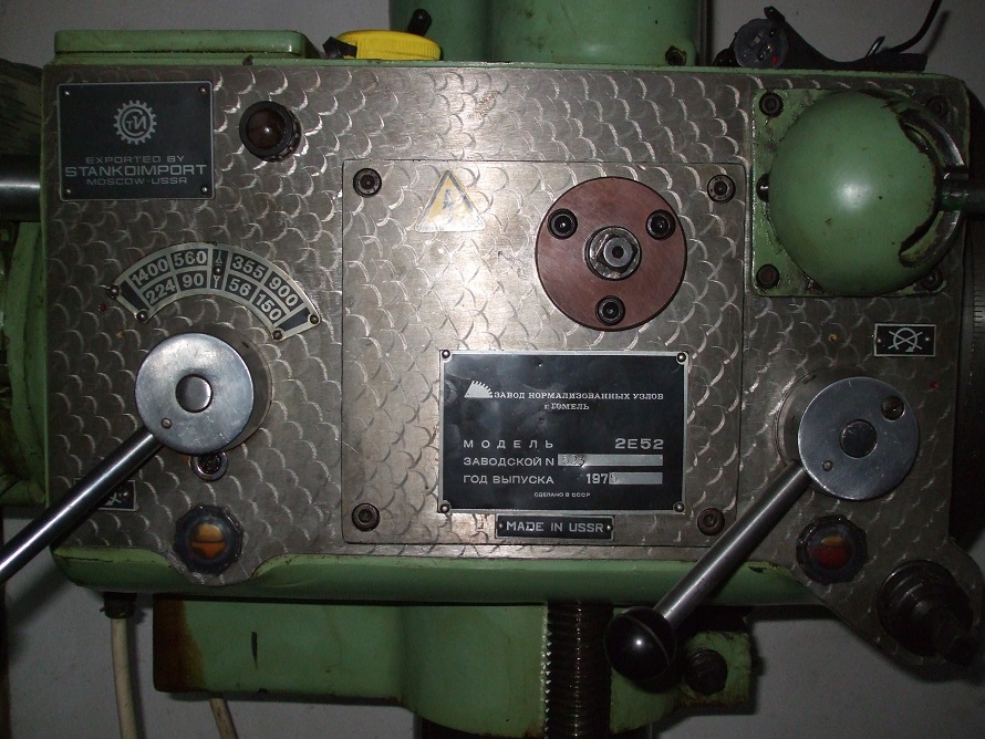

No teda, a že vietor iba všetko odnesie, a ja som dnes prehrabal všetky šuflíky aby som našiel niečo súce na drážku 6P9, a tam sa to vyhadzuje do odpadu :roll: :roll:

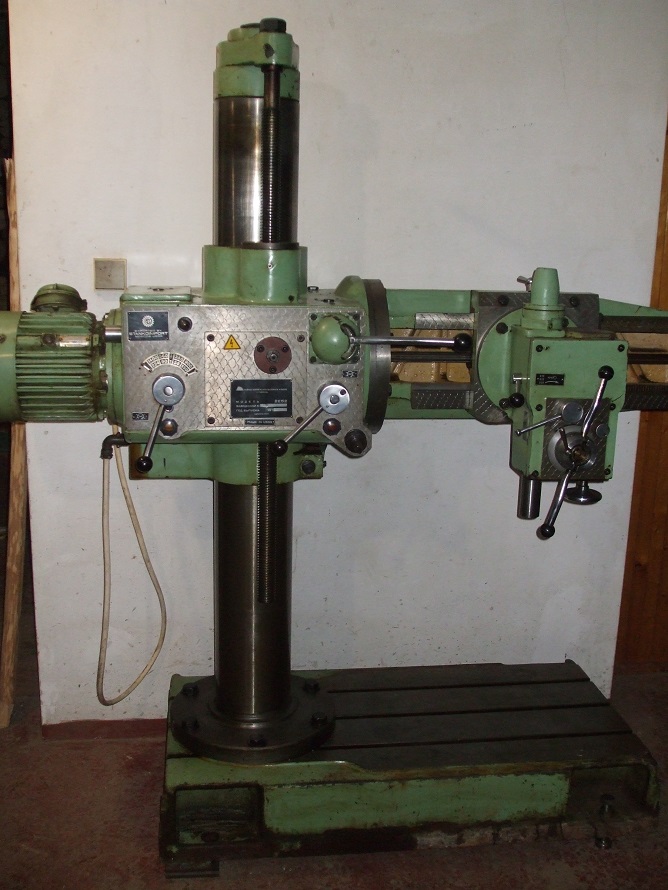

pěkná radiálka velikostně asi jak vr2 kostku máš?
qwer
Příspěvky: 1300
Registrován: 8. 4. 2008, 8:09
Bydliště: Kostolec (Pov. Bystrica)
28. 12. 2017, 10:11
Práve že kocku nemám, ostal po nej iba odtlačok na stole-400x400mm, tá by sa mi nejaká zišla.

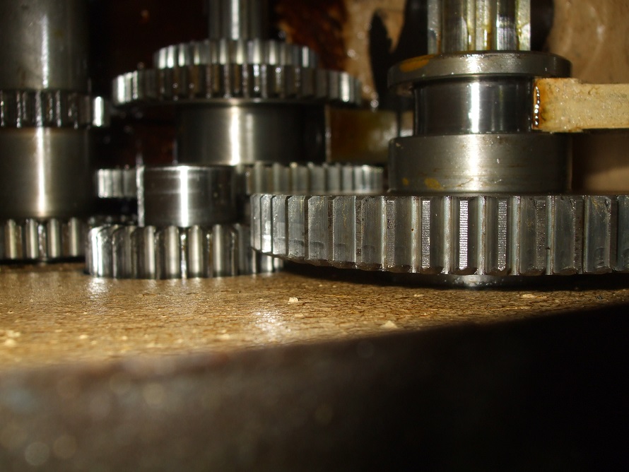

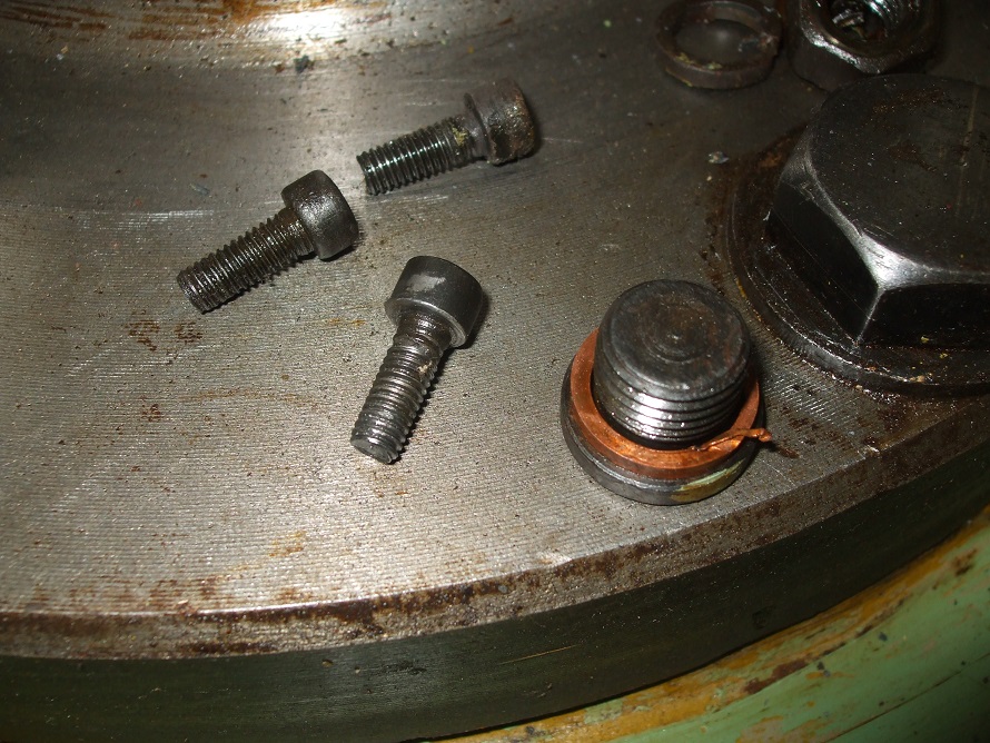

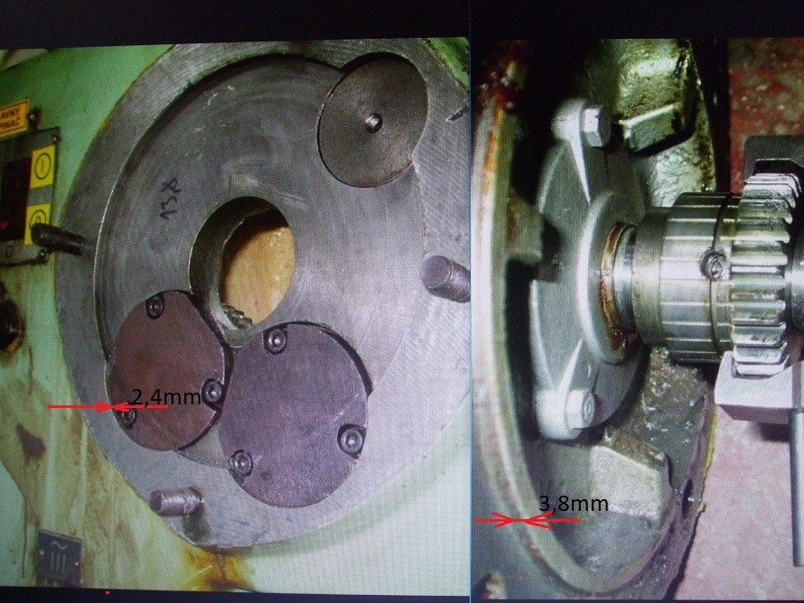

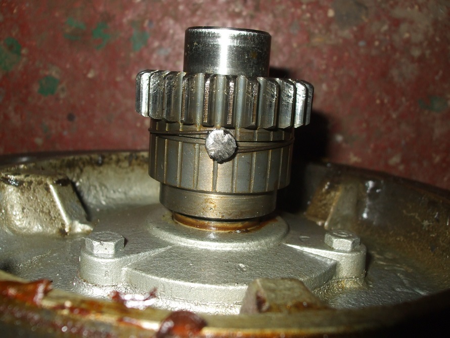

Pekná je, no Sergej jak ju skladal si poriadne uhol samohonky. Olej z toho tiekol jak z krhly- osadenie na výpustných otvoroch boli zagitované, Príruba motora mala osadenie 3.8mm, ale v mieste kde boli krytky na ložiské bolo miesta iba 2,4 mm :( Niektoré ozubené kolá boli v zábere iba 1/3 zo svojej šírky, vratná pružina bola uchytená 14mm mimo svojej osy, a ešte také detaily ako červík zaistený kladivom, Cu podložka aj s kusom špony, miesto závlačky kus drôtu. Boľševik vie prekvapiť, no našťastie vreteno je OK, a dutina ide v dvoch tisícinách.

jak je vidět rozborka se vyplatí aspoň pro kontrolu a nebo se ti nezdál zvukový projev soukolí? otisk už na něm je takže to mohlo být víc slyšet

ty to určitě znáš, ale pro ostatní pokud jsou závity pro šrouby průchozí do převodovky tak je dobré dát jen pod hlavu zajišťovač šroubů. Ale jen pod hlavu ono se to nezdá ale pomaličku a jistě to kolem závitů sákne a ukapává.
Žádný řemen tak pořádně upínat tady nic neproklouzne i 30kg svěrák dokáže letět kus od vrtačky víš na co narážím? :)
Naštěstí k újmě na zdraví ani k ohnutí vřetena nedošlo.....
