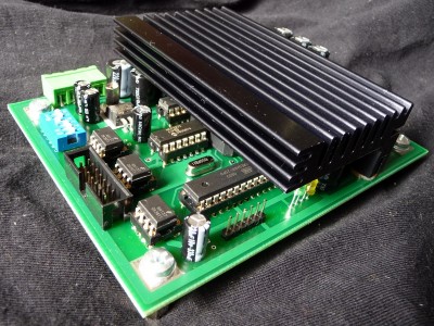

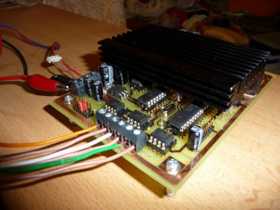

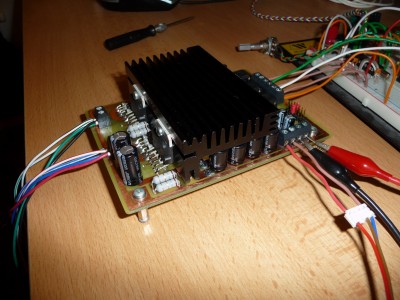

Muj Driver na KM

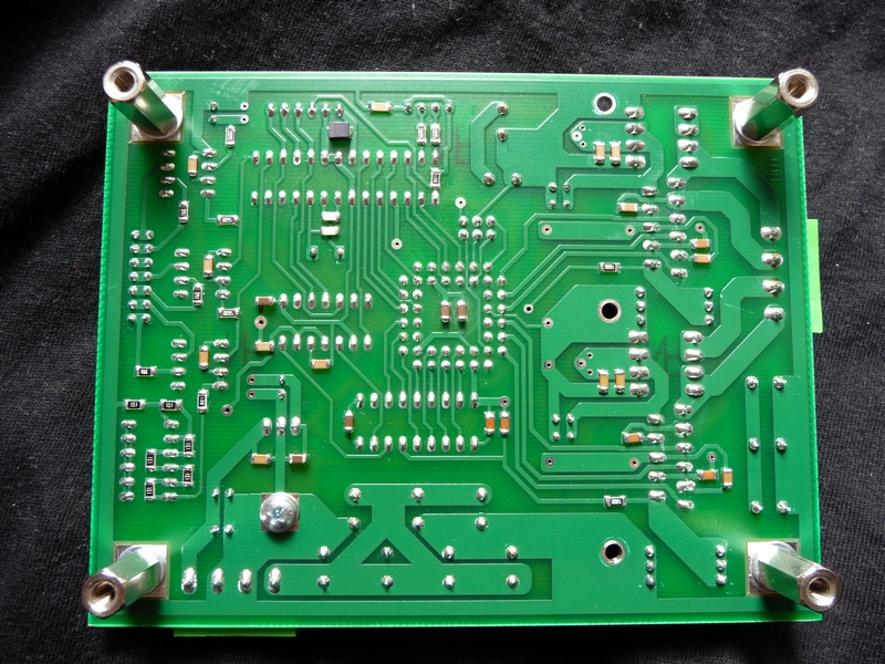

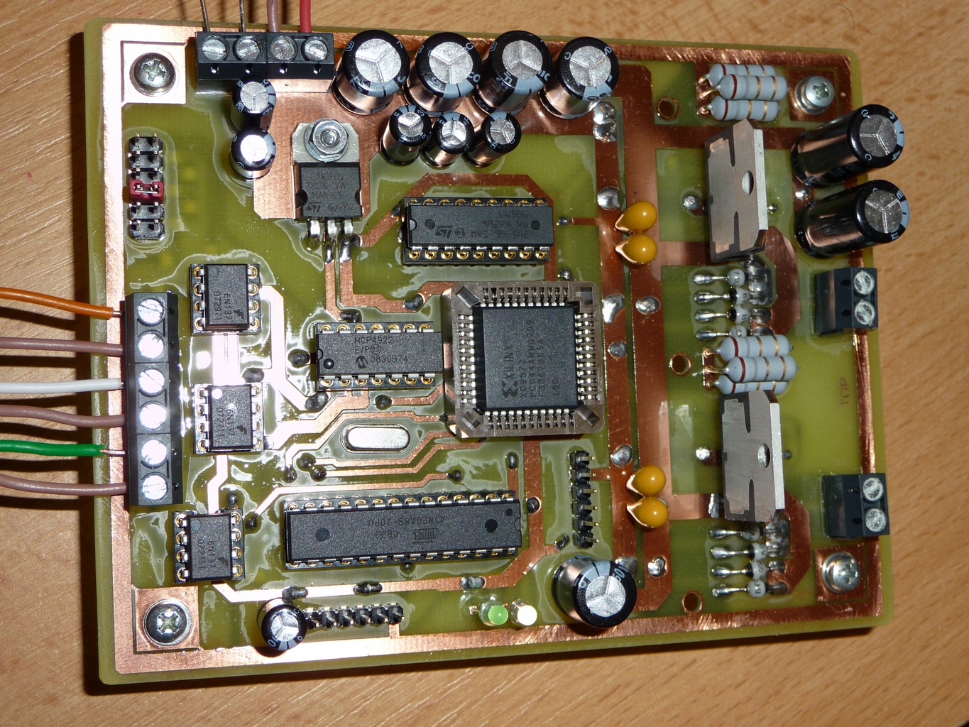

Ahojky vespolek. Tak jsem konecne tak nejak spachal svuj driver na KM tak davam par foto na skouknuti.
Pokud by nekoho zajimaly parametry tak je to na 4A do 48V. 16 mikrokroku (možno i vice, je dano firmwarem ale 14bit AD zvladne podstatne vice), MixedDecay, Frekvence PWM 18 kHz (takhle vychazi nejlepe spinaci ztraty a je to za hranici slysitelnosti), Frekvence PWM je dale snizovana na polovinu v prubehu mikrokrokovani pro to vinuti kterym tece maly proud aby se dal tak maly proud uregulovat. Od urcite rychlosti krokovani (kolem 18kHz) prechazim na 4 mikrokroky (abych byl schopen bezproblemu jit s frekvenci kroku nad 10 ot/s) Pak uz stejne docela klesa moment KM. Po snizeni rychlosti samorrejme prejdu zpatky na 16. Kombinace AVR na 20MHz a CPLD dava siroke moznosti konfigurace. Proud je nastavovan "Jumpery" v 6ti krocich od 0,67A po 4A. Vstupy jsou opticky oddeleny (Step, Dir, Enable)
NO popravde receno maximalni frekvenci signalu STEP nevim. Kdybych neprepinal na 4 mikrokroky tak by to bylo asi neco kolem 35 kHz, ale kdyz prepnu na 4 mikrokroky (stejne nema cenu pri tech otackach si hrat na nejaky mikrokroky motor to uz nepozna) tak se dostanu na nejakych 120 kHz coz je 37,5 otacek za sekundu a to ty motory opravdu nedaji ani pri tech 48 voltech. Jinak jeste nejsou zdaleka vycerpany moznosti rychlostni optimalizace takze bych se dostal i vys, ale neni duvod...
Jinak je tam skutecne vykonovy mustek 6203. LMD18245 je jen do 3A a ma v sobe nejakou vnitrni logiku na mikrokrokovani a vlastni 4bit DAC (mozna nelinearni nevim). Ja pouzivam externi logiku abych to mohl ridit opravdu podle svych predstav a mam 14 bit DAC (linearni). Co myslim tema svyma predstavama je ze si presne urcim kolik je pouzito cyku na FastDecay pri MixedDecay. Kdy je pouzito MixedDecay a kdy SlowDecay. Jaky je prubeh proudu pri mikrokrokovani (nemusi byt sinusovy). Od jake hodnoty snizuji PWM pro civku kdyz je hodne maly proud aby se dobre reguloval. Od jake rychlosti prechazim na nizsi mikrokrokovani (protoze vysoke nema zadny vyznam pri te rychlosti). Samozrejme tento prechod na nizsi mikrokroky je pro ridici elektroniku driveru zcela transparentni. Driver je stale ovladan v presnosti 16 MKK, ale do motoru lezou 4MKK. Dale nejsem omezen poctem MikroKroku. Kdyz budu potrebovat 20 mikrokroku abych mel na sroubu co krok to tisicina mm tak neni problem. Co si naprogramuji do CPLD a AVR to mam.
Já jsem obvod L6203 po jistých pokusech zavrnul právě kvůli té rychlosti. Né že by byl špatný, ale pokud se vám dostane o ruky kvalitní KM který opravdu nemá problém udělat 100otáček/sec. tak tento obvod prostě nestačí ať děláte co děláte (rozhodně ho brzdí). Já například provozuju svojí mašinku na 60ot./s a to jen protože tam chci mít ještě rezervu. Taky se mi zdá že L6203 topí víc než by měl. Asi každý z nás si musí dojít až na konec té vývojářské cesty kdy zjistí že nejlépe fungují již zkonstruované věci. Jinak obdivuji vaše řešení. Já tehdy měl jen přetaktovanou ATmega8 a dvojitý osmibitový převodník. Také jsem tehdy došel k názoru že nejlepší PWM pro mikrokorokování s L6203 je něco kolem 17,6kHz ale nenapadlo mě jí měnit s rychlostí. Mikrokroky jsem taky od určité rychlosti sčítal na půlkroky. Mnoho štěstí při dalším vývoji
No ono ja to mam na hrani takze neuvazuji o tom ze by se mi dostal do rukou KM ktery da 60otacek za sekundu. Tam uz je to hlavne taky limitovano maximalnim napetim tech 48 voltu. Popravde receno jsem to ted ladil na mekkem zdroji 24 voltu a tak byl strop 10 otacek za sekundu a to uz bylo na osciloskopu vsechno jen ne sinusovy prubeh proudu a je to i slyset ze proud neni sinusovy. Jinak ta L6203 by mela jit donutit i na PWM 100 kHz (L6506 to tedy brzdi na 70kHz max) ale tam je problem s minimalni delkou pulzu pro sepnuti, takze se spatne dostava na male proudy (coz by defakto nevadilo pri vyssi frekvenci krokovani kde prepinam na 4 mikrokroky) ale je fakt ze spinaci ztraty 6203 jsou vyssi nez jsem myslel. Nicmene pro hoby pouziti je to myslim dostacujici. Svou roli zde hrala trochu i cena kdy jsem se s docela slusnymi parametry driveru dostal pod 850Kaček a mam hodne modifikovatelnou hracku.

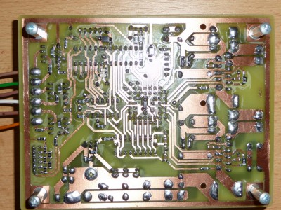

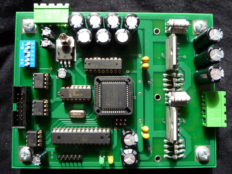

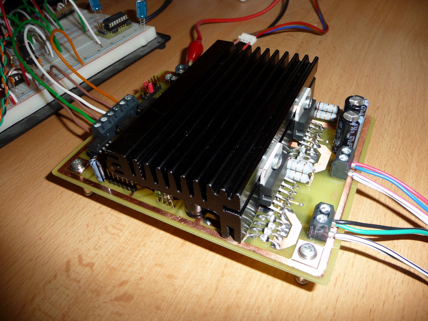

Jo jo dobre zkusenosti je padny argument. Ja jsem nemel zadne konkretni zkusenosti tak jsem sel ciste po katalogovych udajich kde je L6203 srovnatelne s LMD co se tyka doby zapnuti a vypnuti. Tranzistory ma mozna malinko lepsi zato ma zase podstatne horsi intrinsicke diody, takze jsem musel pouzit externi diody. Stejne tak se snimanim proudu musi byt pouzity externi rezistory, ale tohle nedegraduje kvalitu, a vzhledem k tomu, ze jsem chtel mit takzvane vsechno pod kontrolou tak mi je jakakoliv vnitrni logika na obtiz. Takze i komparator pro PWM tvori externi obvod 6506. Za cenu podstatne slozitejsi DPS a slozitejsiho firmware mam mozna mene blbuvzdorny driver (do prodeje bych s tim nesel), ale vzhledem k tomu ze jsem to navrhl tak nemam problem poprat se s jakoukoliv chybou, ktera pripadne vznikne az se to nasadi do provozu.
Protože se rad podivam na obrazky od ostatnich tak taky malinko prispjeji.
Jedna so o konecnou podobu prototypu ktery je zverejnen v tomto vlakne vyse. Driver ma napevno 16 mikrokroku (na vyssich rychlostech kde uz stejne proud nestiha sledovat presny sinus prepinam na 8 mikrokroku) a na trapezu 4mm na otacku je maximum kolem 10metru/min, ale tam uz to samozrejme nema moc velky kroutak, nicmene na rychloposuv to staci.
Mixed decay je odstupnovany podle rychlosti (16 stupnu) takze mohu rici ze mam onen "pure-sinusoidal current control technology". Zapujceny driver M542 má Mixed Decay pouze jednostupnovy a na prubehu proudu je to docela pouznat (odchylka od sinusovky pri sestupne fazi proudu).
