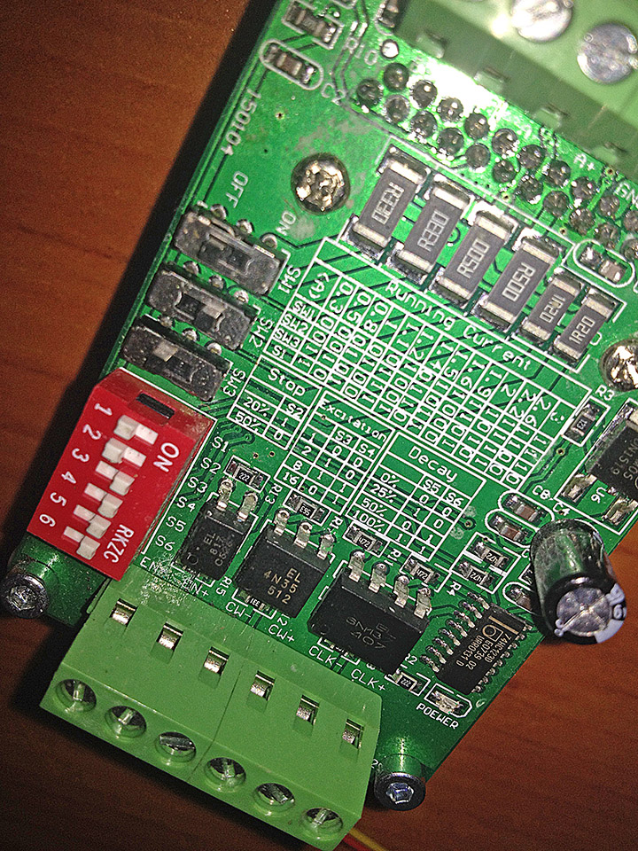

náhrada driveru
Ve svém prvním postu jsi ale psal, že máš ten driver, jehož vnitřnosti jsem tady odkazoval, kde jsou 2 optrony 6n137.
Tenhle extrémně levný driver, jehož fotku jsi tady dal, má cenu a tedy i součástky stlačené na minimum. Ale přesto to v téhle aplikaci v pohodě vyhoví.
Velmi zjednodušeně (odborníci prominou): u běžně používaných optronů platí "pravidlo", že čím má víc noh, tím je rychlejší.
Ty nejlevnější optrony mají 4 nohy, tj. mají vyvedené jen 2 vývody vstupní LED diody a 2 vývody výstupního fototranzistoru. Takový optron v dobrém zapojení zvládá tak 10 kHz, v extrémně blbém zapojení třeba 1 kHz. Na driverech se používá na vstupy Enable, kde o rychlost vůbec nejde. Taky se tyhle nejběžnější optrony hodně používají na vstupech a výstupech frekvenčních měničů, PLC a další elektroniky. Řekl bych, že za všech optronů na světě bude těchto základních tak 80-90%.
U tebe je použitý na vstup Enable.
Optrony se 6 nohami mají navíc vyvednou bázi fototranzistoru, takže ve vhodném zapojení je možné spínání dost urychlit. Takže v dobrém obvodu by mohly zvládat řekněme tak 100 kHz, v blbém zapojení klidně zase třeba ten 1 kHz.
U tebe je použitý na vstup DIR. V pohodě tady vyhoví, protože směr pohybu se nemění zase tak často, navíc jen při pomalé jízdě.
Nejrychlejší optrony mají vevnitř osazený přijímač se vstupním zesilovačem. Takže kromě vstupní diody a výstupního tranzistoru potřebují ještě napájení, proto mají víc noh. Ale aby to nebylo tak jednoduché, tak existují i tyhle rychlé optrony v provedení se 6 nohami, ale moc se nepoužívají. Tyto optrony zvládají hodně vysoké rychlostí, až nějakých 10 MHz.
U tebe je použitý na vstup STEP, což je správně, protože tam je přenosová rychlost dost velká (na běžné malé frézce řekněme 10-50 kHz, takže hluboko-hluboko pod mezními parametry těchto optronů).
