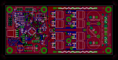

Myslel som si ze toto vlakno upadlo do zabudbutia, ale kev vas to tak zaujima tak prikladam zopar obrazkov.
Je tam schema a navrh plosneho spoja. Keby som to navrhoval este raz, tak by som to robil tak ze tranzistory by sli na chladic zo spodnej strany dosky, aby sa tam dala dat na vrch pekna skatulka aby to vyzeralo ako drivery od leadshinu.
Drivre su spolahlive a slapu na masine uz par rocikov. Bohuzial nemam teraz cas z toho urobit stavebnicu lebo sa venujem PhD. a zaroven robotickym systemom, takze na taketo konicky uz neostava cas. Ale do buducna urcite s dacim prijdem.
Priebehy prudov su merane pomocou prudovej sondy. V na kanali 1 namerany priebeh napatia na cievke a na kanali 2 je merany priebeh prudu pomocou prudovej sondy.
Dufam ze to pomoze.
S pozdravom Juraj

To je pekne, tak to ma vypadat. P.
Taky se mi to líbí. Když už jsi to publikoval, nechtěl bys to uvolnit pod nějakou licencí, která by umožnila to použít (třeba jen nekomerčně) ? Potřebovalo by to přidat alespoň gerber data pro výrobu.
SABLE-2015
Tak tomu hovorim Art of PCB design. Velmi pekne. Zatial som ten cip neskusal, ale mal by byt pinovo kompatibilny, tak ked bue troch casu tak to urcite skusim.

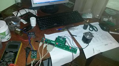

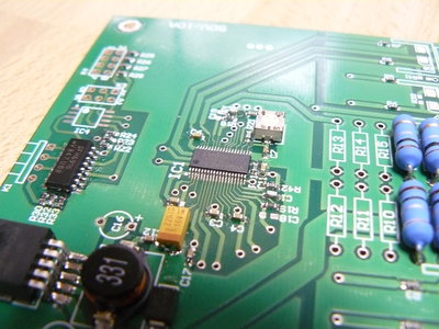

Привет. Я из России. Я разрабатываю драйвер для A4989. Фото
Я покупал транзисторы на Aliexpress, прислали брак . Ron - 30-45 Om При включении Enable микросхема нагревалась быстро и сгорала.
Установил оригинальные IRLZ34N, работает хорошо, резисторы установлены для Gate = 100R
На 3A транзисторы практически не греются, еле теплые.
Так же я разрабатываю на ее базе мощный драйвер до 100V и 10A. И маленький драйвер SMD версии. Так же я добавляю микроконтроллер для обслуживания A4989.
Я выше на схеме смотрел используется ATTiny45 для Step сигнала, это для автоматического переключения PFD1 и PFD2 спада тока?
Драйвер работает хорошо. Мои моторы 57BYGH627 WANTAI MOTOR. Система управления MACH3Я покупал транзисторы на Aliexpress, прислали брак . Ron - 30-45 Om При включении Enable микросхема нагревалась быстро и сгорала.
