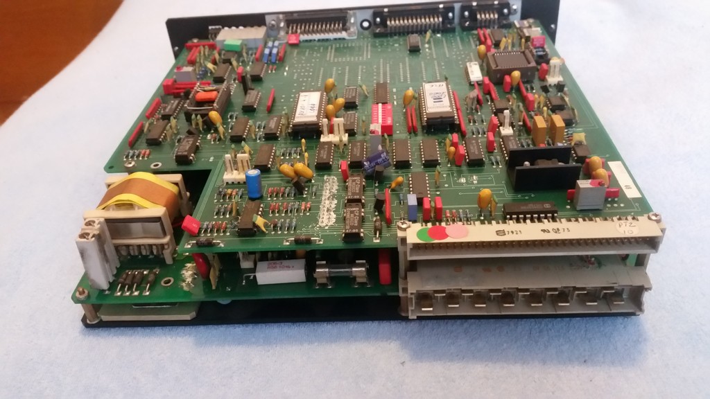

Mam servodriver SMTBSi http://issuu.com/t2569/docs/smtbsi-2tzen_2_1/1" onclick="window.open(this.href);return false; ktery je urcen do racku ktery bohuzel nemam.
Je napajeny DC napetim kolem 310V, usmernovac byl zjevne v tom racku.
Snazim se to rozchodit a tak otazka zni, bude stacit kdyz ho budu napajet pouze usmernenym napetim z 3fazoveho mustku nebo budu muset napeti jeste filtrovat? V samotnem driveru je na DC sbernici je kondik jen 47uF.
Bohuzel v dostupne dokumentaci o zvneni neni ani zminka.

Z trafa ne, napajel bych to primo ze site pres usmernovac. U trifazoveho mustku je cinitel zvlneni tusim nekde kolem 0,07. Takze by to mozna stacilo i bez kondiku, respektive s tim malym co je v driveru, ale zkusenost s tim nemam zadnou.

Přímo tenhle ne . Podle toho dokumentu to bylo napájené z 3x220V to po usměrnění udělá nějaké napětí. Pokud tam dáš 3f můstek a na něj dáš 380V tak tam pak asi bude po usměrnění pro driver smrtelné napětí ne?

Přesně tak. Po usměrnění 3x380 a filtraci kapacitou která tam určitě být musí (a ne zrovna malá) bude na DCBUS cca 560Vss a to ten driver neustojí.lubos píše:Přímo tenhle ne . Podle toho dokumentu to bylo napájené z 3x220V to po usměrnění udělá nějaké napětí. Pokud tam dáš 3f můstek a na něj dáš 380V tak tam pak asi bude po usměrnění pro driver smrtelné napětí ne?
To že tam kapacita být musí je jasné i z toho návodu: "Minimum unloading time of the supply capacitors: 1 min." viz. str. 25

2- Napájet to přímo z rozvodu 3x400V je nesmysl (driver to nepřežije) = trafo je potřeba.

takhle to nefunguje
brzdici driver vraci napeti do DC meziobvodu
originalni napajeci zdroje maji regulaci napeti a i rizeni prepeti kdyz takhle vznikne ktere odvedou do odporu
s nejvetsi pravdepodobnosti ti ty drivery shorej na prepeti

tohle urcite nebude fungovat
kdo mel rozdelanej ten original zdroj okamzite pochopi proc
ty servodrivery jsou asi tak 10x jednodussi nez ten sdruzenej napajeci zdroj
ten zdroj je vcelku veda, pokousel jsem se jeden opravovat ale zatim lezi v regalu
a je to slozite z mnoha duvodu ktere si zrovna neuvedomujes ale ty duvody tam jsou a proste napajeni DC napetim proste nestaci
pouzil bych podobny zdroj na stejny ucel od jineho vyrobce
tudy vede cesta

Mate pravdu, s tim 3f mustkem to byl trochu ulet, asi tim horkem
Budu muset pouzit klasicky graetz na jednu fazi a kondiky. Otazka je jak velke.
Brzdny odpor se u tohoto menice da zapojit jak do spolecneho DC meziovodu, tak i primo na kazdy menic.
Je tam vyvedeny konektor a jumper kterym se to prepina. Tedy jestli jsem dobre pochopil ponekud strohy manual.
Prinejhorsim by nebyl problem pouzit tranzistor ktery by v pripade prepeti ten odpor zapinal.
