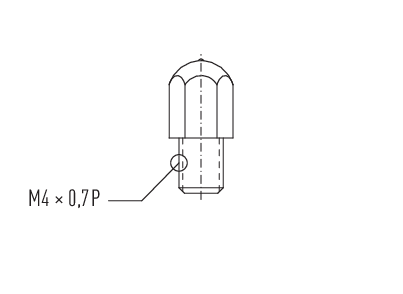

Chci se zeptat, jakym zpusobem mazete linearni domecky typ Hiwin HG15. Mam tam maznici viz obrazek v příloze, s tim ze, mezi spodkem maznice a kolejnici jsou když to mozna prezenu 3mm. Ta maznice je urcena asi na mazani s pritlacenim rucniho lisu, nemá zadny jakoby zamek, ale ja se ke vsem domeckum nedostanu pro prime plneni lisem.

a proč to neřeší problém? podle mě je daleko jednodušší mít všude hadičky, které budou vyvedené na jedno místo, přístupné třeba někde z boku.. kde postupně promažeš ručně X mazacích míst..přece je nesmysl kvůli tomu pokaždé rozdělávat kryty, mnohdy i části stroje aby jsi se dostal přímo k vozíkům.. a až tě to postupné mazání přestane bavit tak tam dáš rozdělovač a centrální mazání, ale už to bude připraveno... ty hadičky vyjdou asi tak na 10kč/m a šroubení asi taky tak..takže do tvé 500ky za speciální mazač si troufám tvrdit že budeš mít vyvedenejch všech X mazacích míst do jednoho místa..a co se týká obsluhy je to nesrovnatelné..

Jinak v tech vozikach je zavit M4x0,7, at hledam jak hledam, nemuzu prislusne spojky najit. Vetsinou M5, M3 cena okolo 70-100kc/kus. Zavit prevrtat nemuzu, nechci masinu rozebirat.

obvyklé jsou šroubení M6 M8 M10.. M4ka je docela malá a asi standartně na 4ku trubku není v katalogu .. nicméně když to poptáš někde přímo u výrobců centrálního mazání tak třeba něco budou mít.. ono narvat tu hadičku přímo na mazničku taky asi nebude problém.. http://www.hiwin.cz/cz/produkty/linearn ... -hg/17_hgh" onclick="window.open(this.href);return false; doporučujou jak tuk tak olej jen si vybrat.. a 1mm dírka tam není.. píšou tam že tam je dírka 2,5mm (resp že se tam má vrtat v případě že ti nevyhovuje dírka z čela vozíku.. a těch 2,5mm odpovídá hadičce 4mm.. na konce hadiček si kup mazničky které se montují třeba do panelu a dej si je vedle sebe.. nicméně to je uplně jedno jak to uděláš..
To jo v domecku asi jo, ale ta origo maznicka ma kulicku, když tu kulicku vyndam tak do toho otvoru maznice nedas snad vetsi nez 1mm vrtak. Ted je mam odvrtane 2-2,5mm presne nevim. U tech hadicek berou většinou vnejsi prumer, nejak to zkusim vypátrat, co myslis téma maznicema do panelu? Jinak dik
to je takovej typ kde je na jedný straně maznička pak 6ti hran na klíč a závit třeba M10 dlouhej třeba 15mm to zašroubuješ do panelu pomocí úzké matice M10 a na konec toho závitu přišrobujuješ takovou tu matici co stahuje hadičku.. takže si udláš panýlek třeba z 1,5ky plechu kde budeš mít X 10tek děr vedle sebe a mažeš jednu vedle druhý.. mrkni do katalogu třeba od Tribotecu je toho mraky..
