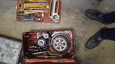

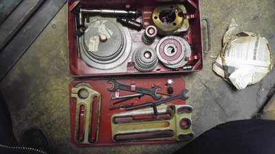

sady prevodu, prislusenstvi k cemu?
Příspěvky: 22399
4. 10. 2017, 11:11
Potrebuji identifikovat k cemu patri tyhle sady
Mi_los1
Příspěvky: 436
Bydliště: Olomouc
4. 10. 2017, 11:16
Je to příslušenství k děličce.
Milan
Mi_los1
Příspěvky: 436
Bydliště: Olomouc
4. 10. 2017, 11:33
Nebo jsem tě špatně pochopil a potřebuješ přesně vědět k jaké velikosti a typu děličky?
Milan
Příspěvky: 22399
4. 10. 2017, 12:11
b je spravne
jsou to sady dvou velikosti
velka a mala
potreboval bych udat presne ke ktere
qwer
Příspěvky: 1301
Registrován: 8. 4. 2008, 8:09
Bydliště: Kostolec (Pov. Bystrica)
4. 10. 2017, 3:18
Čo viem, tak ku frézke FA3 U(V,H) bol na tých kolách modul m 1,75
