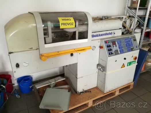

Ten původní ŘS je UNILOG 1020, ale stejně nepočítám s tím, že bych se ho pokoušel opravovat. Já jsem si to koupil už s tím, že UNILOG vyhodím a naprogramuju si vlastní ŘS. Manuál k unilogu bych využil spíš jen k tomu, abych pochopil jak je ovládný ten hydraulický rozvaděč.
Ono se to blbě hledá, protože k těm výrobkům z devadesátých let na netu moc dokumentace není. Takže ani podle těch štítků se nedá moc zjistit. Můžu jenom hádat, že zelený Phoenix je převodník z 0-10V na proudovou smyčku a ventily battenfeld a hydrolux jsou proporcionály řízené právě tou proudovou smyčkou.
Dráty jsou vypečené, tam kde byl nějaký tepelná zdroj je izolace tvrdá, kde teplo nebylo jsou ohebné jako nové. Ano, je to tím, že tam už scházejí zvláčňovadla a PVC tak tvrdne a křehne. Prostě za tu dobu vytěkají. Vylouhovat se dost dobře nemůžou, protože nemají v čem, když kabel vede ve vzduchu. Už je rozhodnuto, že kabely vyměním komplet.
Cena ........ ale i když bych koupil funkční 20 let starý vstřikolis za 30k, tak jsem jen chvilku od stavu, že se ten ŘS podělá a budu tam kde jsem teď. Když udělám novou elektroinstalaci a ŘS, tak od ní bude klid na příštích 20 let ........ horší by bylo, kdyby se podělal ten hydraulickej blok, tak už to asi nemám šanci rozchodit. Pak už to můžu maximálně kuchnout a udělat si z toho dílenskej lis a extruder.
Vstřikolis Battenfeld PLUS 350/75

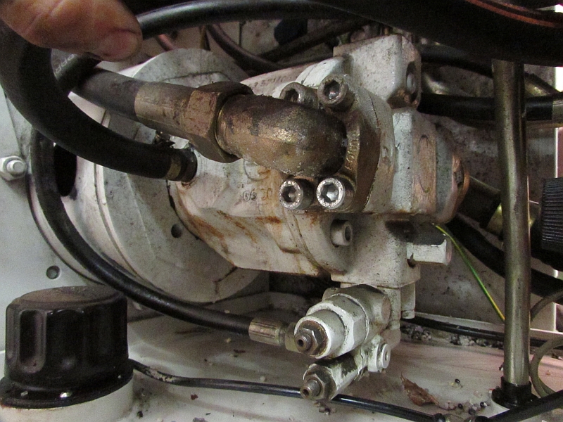

snímač dráhy to má jen na vstřikovacím válci a nebo i jinde? Pumpa od pohledu vypadá jak pístová s naklápěcí deskou ale tam najdeš štítek a dohledáš

takže celé to vypadá nějak takto?
http://inzerat.i-bazar.cz/3028710-pouzi ... 75-unilog/" onclick="window.open(this.href);return false;

Pokud je tam pístové čerpadlo s naklápěcí deskou bude tam i halluv snímač úhlu desky
ty čerpadla mají softverově omezeny zdvih desky totiž jedna pumpa se montuje do více lisů když to naklopíš moc tak to motor neutáhne
na pumpě bude regulační proporcionální ventil, který řídí to naklápění elektronika proporcionálu může být a nejspíš u tak starého lisu bude v rozvaděči.
systém pošle ovládací napětí na ten převodník a ten pouští napětí do elektroventilu, ten pak tlakovým olejem neklopí desku snímač desky je zpětná vazba.

Hydraulické čerpadlo tam je FLUTEC PT-300/4.0/M/FLO80-E Sice k němu nemůžu najít dokumentaci, ale asi to bude pístové čerpadlo s naklápěcí deskou. Nějaká tenká hadice z rozvaděče do toho vede, ale kabel žádnej. V tom případě by jeden z proporcionálů sloužil k ovládání čerpadla. Ten ventil tedy není na pumpě, ale je to jeden z těch dvou na hlavním hydraulickém rozvaděči.
Tlakový snímač jsem nikde nenašel ........ což je divné, čekal jsem, že tam bude.

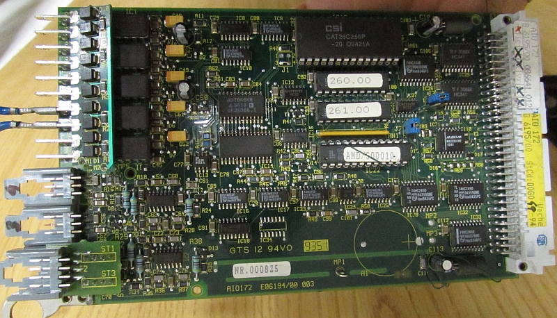

Na fotce je ještě analogová deska. Na konektory v levé části jsou připojené snímače teploty (asi termočlánky typu K), na trojpinové šedé konektory s číslem 3 a 4 jsou připojené zelené krabičky Phoenix a na šedé čtyřpinové konektory (jsou dva nad sebou) jsou připojené odporové snímače plohy.
