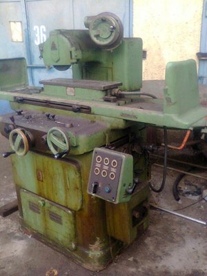

Nemáte prosím na brusku BPH 20 dokumentaci elektro, ale nějakou novější verzy? Mám dva manuály a v obou je prehistorická elektrika bez žádného popisu. Jen se mi to nechce celé vyMejslet na novo. Spíše mi jde ó tu část okolo magnetu.
Jde mi o záhadnou součástku na schématu označenou jako T1710. Co to je? Vypadá to jako značka elektronky.
Brusku ještě nemám doma tak laboruji nad schématem. Aš bude doma tak se do toho kouknu a bude snad jasno. Bude jí čekat elektrická GO.

Zdravím,opravdu se jedná o elektronku (usměrňovací),pro 110V napájení magnetu. Usměrňovací elektronky
se dodnes vyrábí (např.5Y3S ).Jednoduší a levnější,je nahradit stávající systém,dvoudiodovým polovodičovým
usměrňovačem.

Děkuji za reakci, tak jsem si to opravdu myslel dobře. Jen mě to trochu zarazilo a nečekal bych to v této brusce. Možná tak u toho staršího tipu co má ty ovládací tlačítka ve smyku, ale tohle má již na pravé straně z boku panel, ale je pravda že ještě s těmi staršími tlačítky. Zatím ji nemám doma takže netuším co se uvnitř skryva a naposledy jsem měl elektriku otevřenou před 10 roky a to se jen měnila pojistka. Jak bude doma tak půjde na celkovou go. Mám připravené nové trafo na 110v tak tam dám jednoduse gretz s bude.
Pokud chápu správně tak pro odmagnetování se do magnetu pouští na krátkou dobu střídavě napětí?
Staří netuším a v manuálu ani na brusce není rok výroby, pouze výrobní číslo.
Ale stáří bude značné jelikož sice má na boku panel, ale ještě s těmi staršími černými bakelitovými tlacitky, takže v té době ještě asy nebyli ovládací hlavice.

Asi to máš tento typ, ja ju mám tiež u kamoša, no chystám jej miesto. Tiež ju chcem vyčistit, a skontrolovať, príp vymeniť elektroinštaláciu. Vyrábali ich u nás, a je tu ešte firma, ktorá ich generálkuje, tak by sa tam asi dalo od nich niečo zistiť.

jediný co má smysl je prapůvodní elektronkový nebo pozdější selenový usměrňovač nahradit křemíkovým můstkem
stykač funguje stejně jestli je 70 let starý nebo nový (ten nový asi 70 let nevydrží)
jen z toho uděláte neoriginální bastl
nějak to modernizovat má smysl jen v případě, že by to přineslo nějakou novou funkčnost - a v tomhle případě to nic nového nepřinese, není co

Myslím u BPH20 byl originál jen zdroj s krátkodobým přepólováním pro snadnější sejmutí dílu z magnetu. Odmagnetování bylo zvlášť jako druhá bedýnka.
Sežeňte si někde přístroj TOM-01. To je jak zdroj s usměrňovačem, tak demagnetizace.
Nechá se navolit doba a frekvence odmagnetování. A můžete celý původní okruh ovládání magnetu uložit do skříně. Dokonce je tu možnost ovládání TOMa i na dálku. Pokud je třeba umístěn v rozvaděči mimo stroj. Tak si to můžete přivést do té originální ovládací skříňky.
Když odejde elektronická karta tak jsem slyšel, že dělají i náhrady.
Myslím firma Selfcontrol (to není žádná reklama, nemám s nimi nic společného).
Jeden bez karty tu mám, může být k mání.

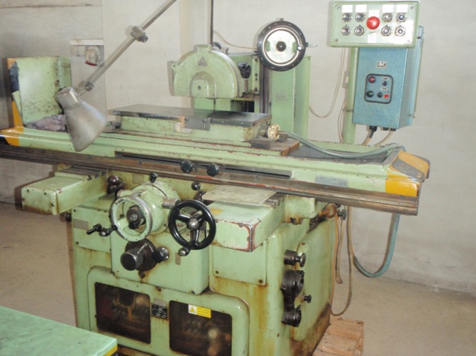

Ty tam teda máš teď obě ty bedýnky na brusce. A tu menší chceš prostě vyhodit, protože ti to zlobí? Chápu to správně? Nebo máš jen zdroj a chceš to dodělat? Říkám, odmagnetování bylo k BPH jako zvláštní příslušenství. Ne všechny to mají.
Marně hledám na netu fotku, kde by obě bedýnky byly vidět. Ten odmagnetovač je zhruba poloviční.

Tady to je vidět na BPH20N.
Je to ta modrá bedýnka pod ovládacím panelem.
Jinak pro broušení to nutně nepotřebuješ. Stačí nachvilku přepólovat magnet přepínačem co s nímmagnet zapínáš. A sundáš to taky.
Plno lidí to u svých brusek vůbec nemá a fungujou taky.
