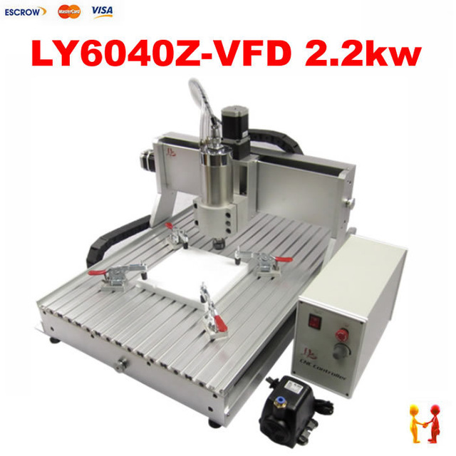

Zachvilku buvh a krup udelam.
Traveni hodin nad nastavovanim vseho moznyho ala pokus omyl nikoho nemuze bavit.
Jedineho ceho jsem docilil je ze se netoci uz ani vreteno ktery teda podle me nema s nastavovanim nic spolecneho pac spustit slo i bez zapnutyho machu ci dokonce i pocitace.
Jinak windows mam sedmicky zitra tam zkusim xp drive jsem mel tuhle mensi cinu 3020t a vsem v poho nastavil jsem dle navodu a hotovo nikdy jsem s portem nic nedelal i ted je nastaveny tak jak je v biosu ci windows.

No ja bych ten mach klidne za neco vymenil stejne nevyuzivam zadny jeho schopnosti je jen ciste na ovladani os. Co potrebuju si delam v Artcamu. Jenze neco jako Lynux a v nem nejaky program pro ovladani to by pro mne byl porod s jeste katastrofalnejsim koncem. Mach k tomu byl a kdyz jsem ho pouzival driv tak preci jen je mi prijatelnejsi. Windows mam 32 bitovy to ja zase vim ze jsou tam problemy. Se trochu bojim aby nebylo neco s tou elektronikou v ridici " bedynce " kdyby alespon slo nejak pustit motory bez machu abych vedel ze jsou funkcni.

Ahoj, no moc jsem toho na tuto sestavu v LPT podani nenasel , ale jses si jist ze mas vse dobre nastavene? nema to nejaky plugin nebo neco dalsiho k doinstalovani? Jakou mas verzi Machu? a Win? 32 na ltp pojedou.pokud to skube pri startovani PC tak elektronika zrejme funguje, asi tam nemas nastavene nejake enable a nebo cosi co aktivuje stroj, manual ti urcite poslali tak by jsi mohl take upnout sem na forum, varit z vody se moc neda ...Pokud mas stroj pripojeny k netu tak ti to mohu pres team viewer nastavit..

Tak winxp zabral
Nainstaloval jsem win a pak mach a hned to fungovalo tedy osy neodpovidali pinum ale to jsem prehodil v nastaveni a OK.
Problem ovsem zustava to vreteno.
To se stale netoci. Nema zadny svuj vypinac na panelu je pouze volic otacek. Vreteno normalne fungovalo protoze neni zavysle na nejakych nastaveni. Pak mi obcas slo obcas ne kdyz jsem ho tak pocas pokusu instalaci a nastaveni zkousel a ted je nic.
Nevim jestli kdyz jde do vretena proud ma jit otacet rukou s odporem .
Me jde stale zlehka at otocim volicem jakkoli
Tak winxp zabral
Tak to pak musí být vreteno spousteno pomocí macha a nebo je FM zadelany v té bedně a zřejmě na něm bliká nějaká chyba a nebo je vypadli nějaký konektor, ale je zvláštní že posilas foto z netu a ne reálné masinky a přesný manuál přímo k té tvé ...
