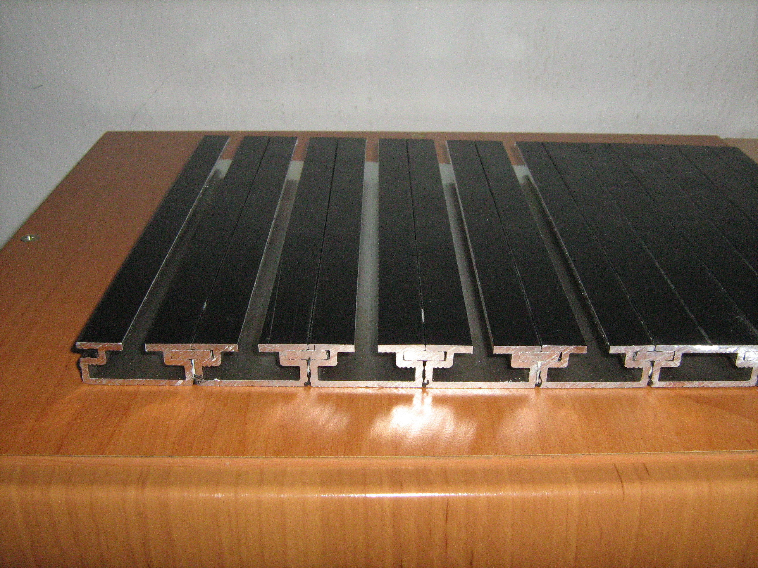

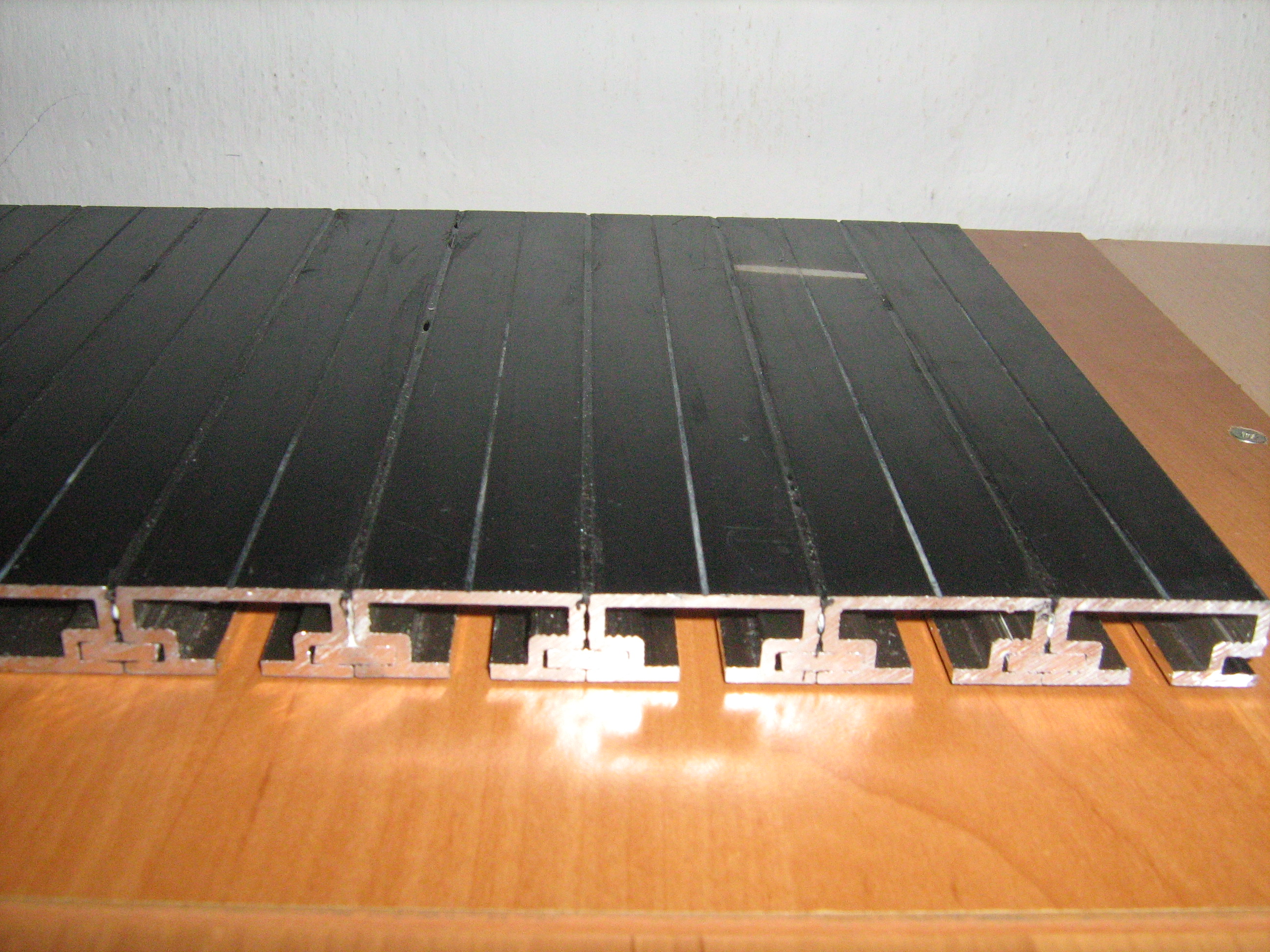

Tak jsem udělal vzorek upínacího stolu na svoji budoucí mašinku.
Vypadá to slušně je to z hliníkových profilů vyška je 15 mm, drážky jsou s roztečí 35 mm a
Síla stěny je 3,2 mm.Kdyby měl někdo zájem můžu to udělat v jakýmkoli rozměru.

neviem co na to budes upinat, ale hocico ine ako blaza alebo DPS by som si netrufol. skus pouvazovat na liatinou.

samozřejmě, že nebudu frezovat železo bude to na plasty a barevne kovy.Ostatně jako většina lidi má tady mašiny.Malokdo doma hrabe ocel a když tak stejně jede s minimalnim uběrem.A představa že budu mit doma v garaži stůl 1200*600 z litiny nevim jak bych to shaněl astěhoval :-) a hlavně by to stalo ranec

A nebylo by lepší použít "T stůl" z BOSHáckého profilu Rexroth?
Tam je zaručena alespoň jakási rovinnost...

aha, no pre take rozmery a ucely by malo byt OK. A ta poznamka na Bosch Rex.. je dobra. Aj mozno by som zobral co najvyssie v osi Z.

jo profil od bosch je pěknej ale děsně drahej mě to vyjde na třetinu ceny toho profilu a tak si budu moci koupit lepší motory.Co se tyká rovinnosti
tak do 5ti desetin se vejdu a pochybuju že ten bosch bude lepši. Stejně to pak po osazení přejedu do uplný roviny.

Rexrotha jsem měl na svém Tronovi - takže vím o čem píšu. Podrobnosti jsou ve vlákně "Moje frézka na balzu".
Cena na celý stůl byla (po paměti) řádově 5.000,- Kč. Ano, měl jsem nabídky i za 12.000,-, ale prostě jsem koupil od těch nejlevnějších.
S pěti desetinama to snad nemyslíš vážně - tolik byl průhyb na celé délce stolu (tj. na cca 120cm) vlivem přišroubení na nerovný podklad. Jinak jsem to pravidelně sjížděl hodinkama a samotný profil je vyrobený s přesností na setiny; záleží jen na rovinnosti podkladu, ke kterému ho přikurtuješ.
A obráběl jsem i mosaz, takže pevnost upnutí výrazně vyšší než u toho nahoře.

no s tim pruhybem ja nikde nepsal že 5 desetin je na tom vzorku ale že to bude na celem stole 1200*600 jak to planuju udělat.No ono pro mě i těch 5000 je dost a proč když tohle bude pro moje učely fungovat.A člověk z toho má větší radost že to dokáže vymyslet jinak než otrocky a zadraho kupovat hotovy díly.
