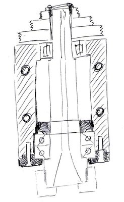

Připojuji se s prosbou - pokud tady někdo stavěl vřeteno, nejlépe na základě ERxx hřídelí z Ebay, hodily by se obrázky anebo alespoň konkrétní rozbor, jak tu hřídelku správně uložit.

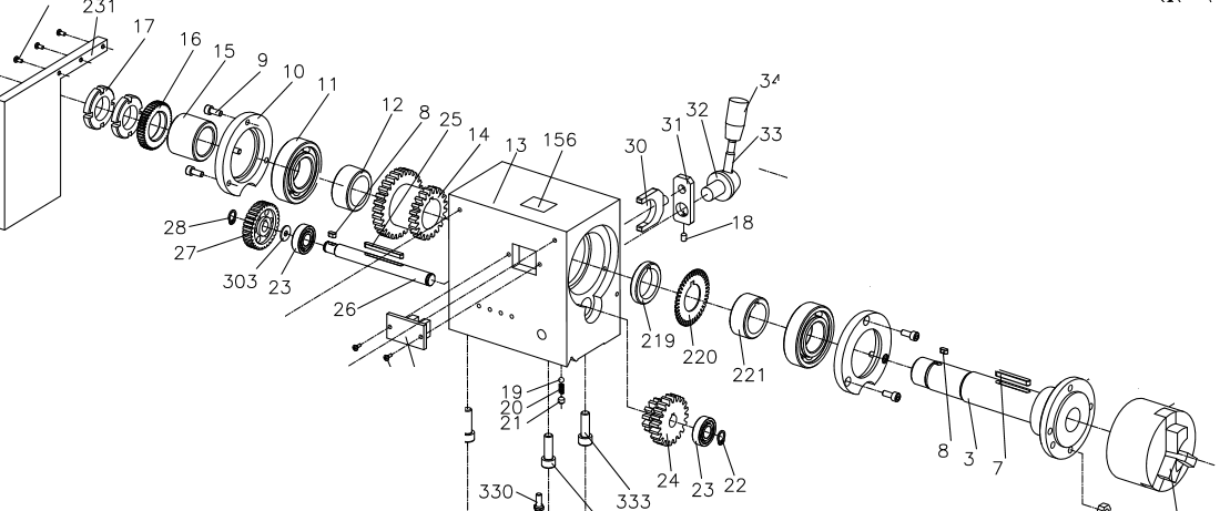

ještě použiju obrázek ze SZ od Oscara
Vec kterou vidim je, ze konstrukce vreteniku pocita mezi lozisky ne s presne dlouhou distancni trubkou anebo s dvema lozisky u sebe,
ale se sestavou lozisko-distancni podlozka, prevodove kolo, distancni podlozka, clonka pro otackomer, distancni podlozka, lozisko.
podle té sestavy toto je pravděpodobně typická sestava pro dvě radiální ložiska, ala "hřídel k cirkulárce", tj. dva vnitřní kroužky a jeden vnější natvrdo, čtvrtý kroužek musí být axiálně volný
tipoval bych, že problém s ložisky je v tomto případě způsoben tím, že se sešly plusové délkové tolerance všeho na hřídeli a součet je větší, než je axiální vůle na vnějším kroužku zadního ložiska - ten musí být volný v obou směrech
pak dojde k tomu, že při stažení víky jsou ložiska doslova našponována ax. silou řádově větší, než snesou
doporučuju proměřit a případně zkrátit některý prvek na hřídeli nebo utočit hranu zadního víka
prosím Oscara aby sem dal obrázek co mi poslal

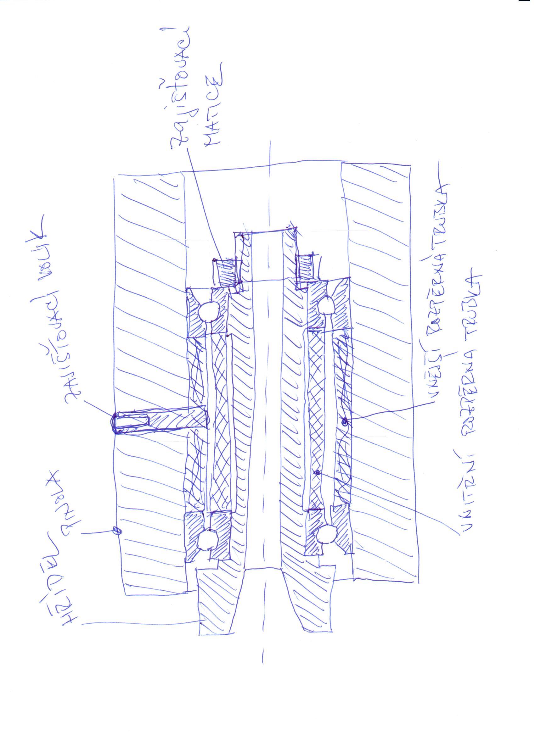

vzorové uložení hřídele do dvojice univerzálně párovatelných ložisek jak jsem popisoval výše

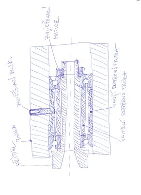

já bych to udělal takhle, teď jsem někomu dělal takový náčrtek tak to sem hodím..
jako polotovar je ta čínská hřídelka za 500 nebo kolik,s průměrem 20mm na to dvě kosoúhlá ložiska 7204 stažené maticí nahoře válečkové ložisko třeba NU203 s průměrem 17mm a řemenice ve svěrném pouzdru..
konec hřídelky se přesoustruží na průměr 17,2 donese brusiči ten vybrousí závit a přebrousí průměr a hotovo.. řádově náklady 1000Kč
ložiska jak je libo od 200kč (komplet všechny za ZKL obyč) až po cca 5500 za vřetenovou špičku..
domek blok z ocelolitiny vyfrézovanej vytočená díra cena cca 1500 + cca 500litina s řezem
komerční rozpěrné pouzdro cca 200
řemenička s tou přítlačnou deskou cca 1000,-
takže celej vřeteník komplet 5000 na obyč 10000 na vřetenovejch ložiskách..
