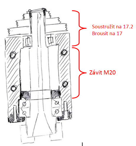

já jsem psal přesně tohle :
"jako polotovar je ta čínská hřídelka za 500 nebo kolik,s průměrem 20mm na to dvě kosoúhlá ložiska 7204 stažené maticí nahoře válečkové ložisko třeba NU203 s průměrem 17mm a řemenice ve svěrném pouzdru..
konec hřídelky se přesoustruží na průměr 17,2 donese brusiči ten vybrousí závit a přebrousí průměr a hotovo.. řádově náklady 1000Kč"
takže informace o matici o závitu a broušení tam všechna byla..
ta hřídelka je pevnější bláto to odsoustružíš "uplně v pohodě" máš-li na to plátky.. samozřejmě to můžeš točit celé a vytočit i závity, lze to.. ale soustružením se nedostaneš na tolerance pro vřetenová ložiska, na nějaký normální ložisko je to asi jedno..

Protože jsem pako nestrojařské, použil jsem RaSův obrázek, abych se ujistil, že to chápu dobře.
Nahoře bude svěrné pouzdro s d=17, D a l podle řemeniček.
Dole pod ložisky nějaký vytočený kroužek anebo je to normalizovaný díl?

on ten náčrtek ber s rezervou to je od ruky
ten závit bude krátkej třeba jen 15mm zbytečné aby byl takhle dlouhej to je k ničemu.. za ním je zůžení a ložisko by muselo být 15mm aby byl vnitřní kroužek axiálně fixovanej, prostě aby to ložisko neuteklo a nespadlo dolů.. a nebo ho nechat 17 a fixovat vnější kroužek ložiska.. to už záleží na konkrétním provedení hřídele, jakej bude polotovar kde je kolik masa jaká se použijí ložiska atd.. tohle je jen principiální nákres..
ten kroužek dole je vytočenej kroužek sloužící pro stažení ložiska s vůlí třeba 0,2mm na dosedací plochu.. ten se dá klidně celej zapustit do vřetene to je fuk..

A neslo by misto te matice (a tedy nezbytneho rezani zavitu) na to jen za tepla/studena nasadit krouzek, ktery pripadne jeste posichrovat provrtanim (az po nasazeni) a zakolikovanim? To by se mohlo dat udelat i doma. A mozna by se tak dala udrzet i lepsi ta spodni operna hrana, nez jak by to vyslo u matice. Vyvazeni u toho krouzku by taky asi nebylo horsi nez u matice.
Pokud by se dala remenice upevnit cervikama, tak by se to cele dalo udelat bez soustruzeni a brouseni toho potencialne pruseroveho materialu te hridelky.

jakej vliv má použití nějakého kroužku místo matice na tu spodní opěrnou hranu ložiska?
a jak jako docílíš toho že ty ložiska budou stažené na sebe? když na to hodíš horkej kroužek tak dopadne na ložisko smrskne se a jak jako budeš vědět že se ty vnitřní kroužky dotýkají? na to je potřeba síla, to bys tam ten svěrnej kroužek musel cpát pod nějakým lisem.. co třeba výměna ložisek až jednou? co potom?
mě vždycky fascinuje kolik úsilí někdo dá vymejšlením "nesmyslů" místo toho aby použil ověřené řešení jestli je problém přesoustružení hřídelky tak se asi nemá smysl pouštět do stavby vřetene a radši cvrkat kuličky, ty se můžou uválet i šišaté
Duvod je jednoduchej - vyhnout se nutnosti rezat/brousit zavity na nejake potencialne docela tvrde a mozna kalene hridelce. Nacpat to tam pod tlakem neni zadny problem - kousek trubky o vnitrnim prumeru 20.neco mm a stahnout to ve sveraku. Tady fakt problem neni. A kdyz uz bych ta loziska musel menit, tak proste krouzek odriznu kotouckem v Dremelovi a udelam novy.

já chápu ten důvod, jen prostě nechápu šetření na nesprávném místě a vymejšlení nestandartních řešení, jak jsem tady psal v té kalkulaci tak úprava hřídele profesionální broušením stojí cca 10% ceny toho vřeteníku..
když bych se chtěl vyhnout úpravě hřídele tak by mě napadlo jednodušší řešení než zalisovanej kroužek, udělej si vzadu v té díře závit a stáhni to všechno najednou.. dvě ložiska rozpěrná trubka další ložisko a řemenice vzadu opěrná podložka a stáhni to šroubem do osy hřídele bude to taky asi nějak funkční (dokud se ten šroub nepovolí),ale nikdy nedosáhneš na přesnost toho řešení kdy budou stažené pouze ty dvě přesná ložiska tak jak jsem to nakreslil..
Možná by šel udělat ještě mezikus pro ten závit z něčeho obrobitelnějšího (ale pak by musely bejt větší ložiska a mezikus nějak fixovanej k hřídeli a buhví co ještě).
