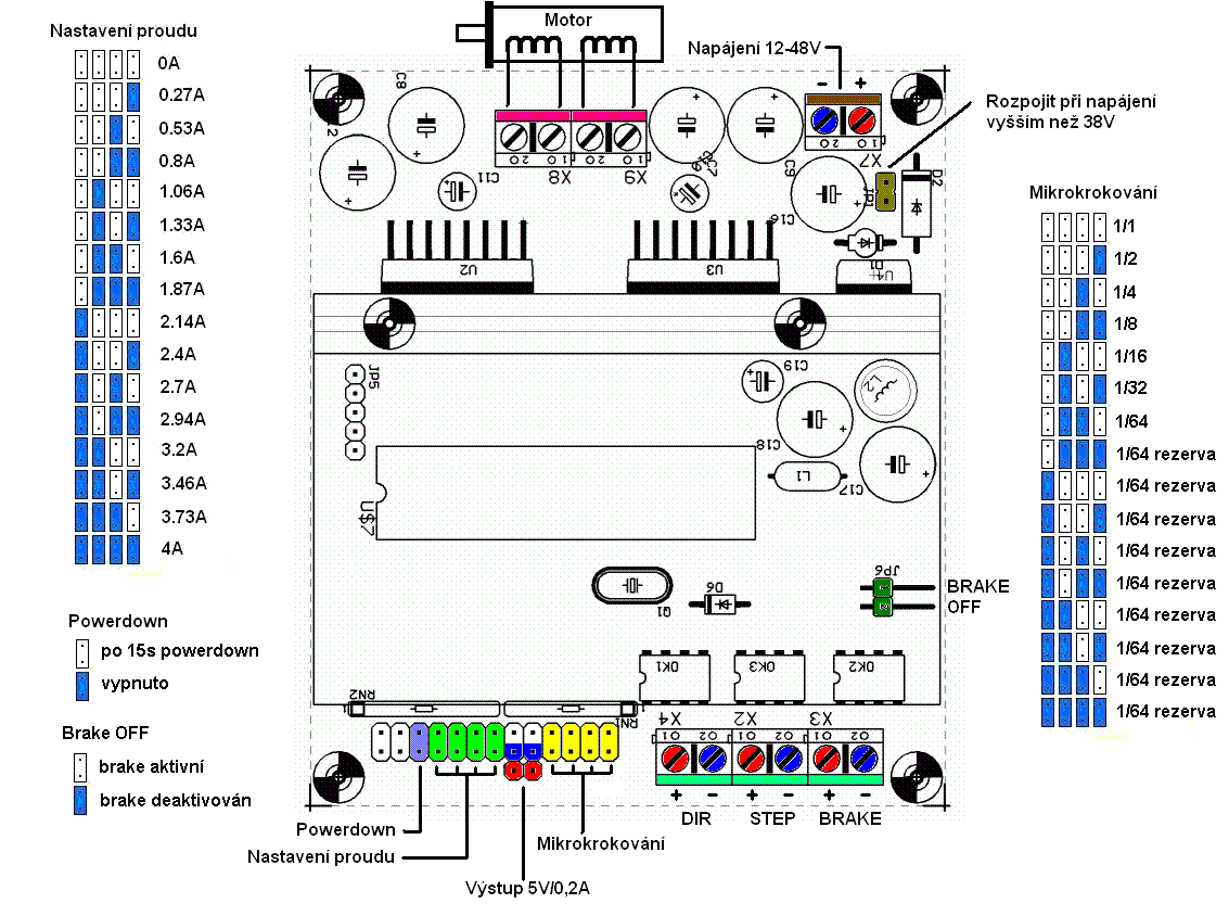

Profistep kromě standardního celokroku podporuje tzv. mikrokrokovaní s možností dělit krok na 2, 4, 8, 16, 32 a 64 dílů. To u klasického motoru s 200 kroky na otáčku dává až 12 800 poloh během jedné otáčky rotoru. Konfigurace režimu krokování se provádí kombinací 4 jumperů (propojek) na driveru. Viz tabulka nastavení na obrázku.
Driver umožňuje nastavit hodnotu proudu pro motor v 16 krocích od 0 do 4A s krokem 0,27A. Proud se nastavuje 4 jumpery podle tabulky na obrázku. Nastavení je společné pro obě vinutí motoru. Profistep má garantované parametry v rozsahu proudu 0 - 3A. V tomto rozsahu se vztahuje na driver běžná záruka na funkci výrobku při zajištění odpovidajícího chlazení prostoru, v němž je driver umístěn.
Vzhledem k tomu, že je driver osazen velmi kvalitními výkonovými prvky, které obsahují ochranu proti tepelnému, nadproudovému přetížení a zkratu na výstupu, umožňuje driver nastavit proud až do hodnoty 4A. V tomto případě je třeba věnovat maximální pozornost chlazení driveru nejlépe samostatným větrákem pro každý driver.
To platí především v případě, pokud se driver napájí napětím nad 20V. Použití proudů nad 3A je důvodem pro neuznání záruky v případě, že dojde k poškození výkonového prvku. Řízení proudu provádí procesor v driveru a ten také registruje, kolikrát byl nastaven jaký proud. Vyčtením těchto hodnot je možné při reklamaci zjistit, jak byl driver provozován.
Profistep podporuje tzv. powerdown, který omezí hodnotu proudu motorem v klidu, kdy se motor neotáčí a při nastaveném nominálním proudu by se zbytečně zahříval a spotřebovával energii. Proud se automaticky omezí na polovinu nastavené hodnoty cca 15s po příchodu posledního impulzu na vstup STEP. Snížení proudu se neprovede v případě, že je nastavena nejmenší hodnota proudu 0,27A. Powerdown režim je volitelný a je možné jej deaktivovat nastavením příslušného jumperu.
Profistep je možné napájet jak dvojcestně usměrněným filtrovaným napětím (transformátor-můstek-kondenzátor), tak i spínanými zdroji. Není třeba se obávat poškození driveru spínaným zdrojem jako u jinych konstrukcí. V případě napájení trafem s usměrnovačem doporučuji filtrovat napájení elektrolytickým kondenzátorem o kapacitě minimálně 4000uF na každý 1A nastavený na driveru. Rozsah napájecího napětí je 12 az 38V, respektive po rozpojení jumperu (viz. obrázek) je možné napětí zvýšit až na 48V. V případě potřeby napájení driveru ještě vyšším napětím, je možné za příplatek objednat verzi s napájenim až do 55V. Jako optimální napájecí napětí pro většinu motorů se jeví rozpětí 30 – 35V, kdy driver ještě zbytečně nehřeje a zároveň umožňuje dosáhnout vysokých otáček motoru. Driver v sobě obsahuje vlastní spínaný zdroj, který zajišťuje napájení procesoru v širokém rozsahu, a jeho napětí 5V je možné použít pro napájení dalších obvodů, pokud je potřeba. Maximální povolený odběr z tohoto zdroje je 200mA. Napájení je vyvedeno na pinovou lištu.
Vstupy Profistepu je možné konfigurovat proletováním SMD jumperu pro prakticky libovolné zapojení. Standardně se driver dodává jako galvanicky oddělený od napájení driveru se společnou zemí na vstupních svorkách. Stačí tedy pripojit jen jeden zemnicí vstup vstupních svorek a signály STEP a DIR. Dále je možné rozpojit zemnící jumpery a úplně od sebe oddělit vstupní svorky. Další možností je připojit kladné vstupy optočlenů na vnitřní zdroj +5V a driver ovládat spínáním proti napájecí zemi driveru, např. spínači typu otevřený kolektor.
Konfigurace driveru se načítá vždy jen při zapnutí napájení. To je proto, aby se nemohly změnit parametry driveru i během práce driveru v případě, že by došlo k samovolnému uvolnění jumperu nebo při jeho manipulaci. To chráni jak obsluhu před případným úrazem, tak samotné zařízení před poškozením.

obrazek s popisem nastavovacich a pripojovacich prvku
