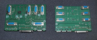

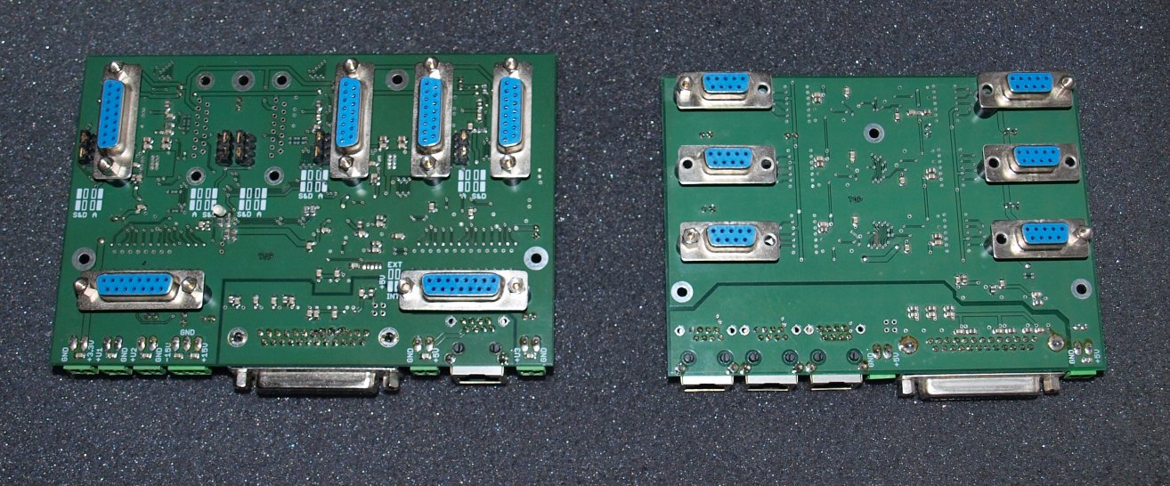

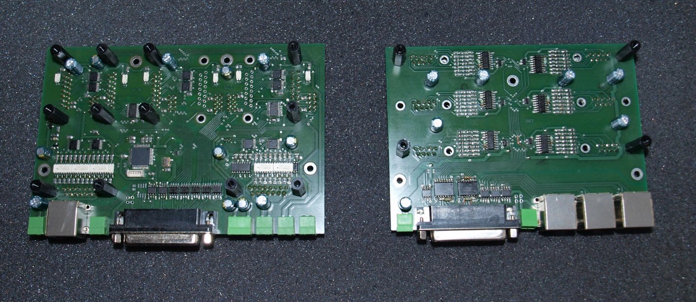

Tak takhle daleko jsem se nedostal, chvili sem si hral s myslenkou napsat pro mesu obecnejsi I2C komunikaci, ale vzdal sem to z nedostatku casu a zkusenosti. Respektive obesel sem to tak, ze veškerou komunikaci obstarava vlastní I2C HAL modul a MESA funguje pouze jako hloupy zprostredkovatel dvou PINu.
Spis sem to myslel jako navod na vygenerovani vlastního firmwaru tak, aby sedely piny na rozsirujicich kartách, kde kazda karta to ma jinak nebo třeba vyhazet encodery a pridat si stepgeny nebo obecne IO. A samozrejme jak uz bylo uvedeno pouzit SSerial karty,ktery zatím nejsou obsaženy v prilozenych firmwarech.

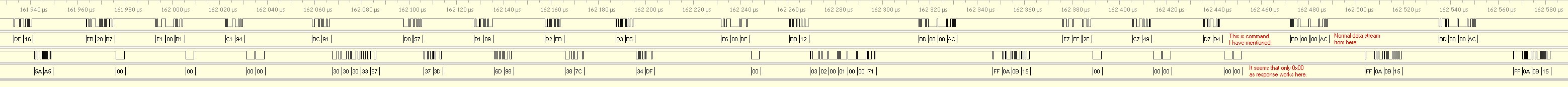

Něco k tomu napsat mohu, jde spíš o to, že jsem na tom dělal cca před dvěma lety a ne vše mám momentálně v živé paměti. Já teď dodělávám mechaniku frézky a k těm deskám, co jsem navrhl se počítám letos ještě vrátím, protože pár věcí do software příjde ještě dodělat, nicméně desky jako takové fungují a komunikují s linuxcnc jak mají. Jo, manuál je obsáhlý a dost nepřehledný a musím říct, že mi docela trvalo, než jsem pochopil, jak to mají dělané. To neznamená, že by vlastní komunikace po sserialu byla nějak složitá, naopak je to vcelku jednoduché, jenže ten manuál bohužel přehlednosti nijak nepřidává a pár důležitých věcí tam chybí. Samotná komunikace probíhá po standardní sériové asynchronní lince, není to přímo RS232, ale diferenciální RS422, ale to je víceméně totéž z hlediska komunikace, jen se to liší elektricky, ale to nemusím asi nikomu, kdo by byl schopen sám si kartu navrhout vysvětlovat :-). Tady to musím trochu upřesnit, na konektoru 5i25 to diferenciální není, takže pokud stavím kartu pro připojení rovnou k 5i25, tak je tam samozřejmě jen TX a RX, já jsem je na desce galvanicky oddělil přes ADUM3211. Jako standard RS422 to pak jde ven z desek jako 7i76, 7i77 a dalších, a tak jsou pak připojeny rozšiřující karty, které se připojují na tyto desky, které umožňují rozšíření přes sserial. Lze tedy použít cokoliv s UARTem, ale musí to být dostatečně rychlé. Já jsem použil podobně jako Mesa DSPIC, konkrétně DSPIC33EP128GP504. Komunikace běží na 8-bit, 1 stop bit bez parity a baudrate je myslím 2.5Mbit. Přenos je zabezpečen 8-bit CRC s polynomem x8+x5+x4+x0 (jako Maxim-Dallas 1-wire sběrnice). Já používám kartu 5i25 s firmware pro 7i76 na jednom portu a 7i77 na druhém portu. Aktivní (tj. s procesorem je pouze karta na místě 7i76). Konfigurace 7i76 přináší 5x STEP/DIR a 2x sserial + 1x encoder. MESA používá 1x sserial pro i/o na 7i76 a jeden port je vyveden pro rozšíření z vnějšku. Já mám na tom 2x sserial pověšené vstupy pro koncové a referenční spínače, pár obecných vstupů a výstupů a 6x 14-bit DAC. K tomu je tam 5x STEP/DIR, konektory pro drivery se pak dají nastavit jak na anologový výstup, tak i STEP/DIR. Signály pro encoder mám v úmyslu použít pro rozšiřující sserial, na to je tam ten RJ-45 konektor, ale to bude znamenat úpravu firmware pro 5i25, což jsem zatím neřešil. Druhá karta je v módu 7i77, ta přináší 6x vstup pro encoder (resp. 3x - je to multiplexované) + 3x sserial. Je pasivní, takže bez procesoru, MESA má na sserial I/O, já mám všechny tři sserialy vyvedené na RJ-45 konektory.
Teď k vlastní komunikaci. Ta se sestává ze dvou částí, první je inicializace a pak tzv. "data discovery", kdy se zjišťuje co je na sserialu vlastně pověšené. V druhé části se pak začnou přenášet samotná data z a do 5i25. Hlavní problém manuálu je v tom, že popisuje komunikaci přes sserial jak ze strany PC<->5i25, tak ze strany 5i25<->dceřiná karta, ale není to tam zřetelně řečeno a chvíli i trvalo, než mi to došlo, navíc jsou jednotlivé sekce promíchané a některé platí pro oba typy přenosů. Nás zajímá pouze část 5i25<->dceřiná karta. Navíc jsem měl nevýhodu, že jsem měl k dispozici jen 5i25, ale žádnou dceřinou kartu, tak jsem si komunikaci nemohl analyzátorem "ošahat". Teď budeme mluvit třeba o manuálu k 7i76. Popis povelů, které z 5i25 odcházejí do dceřiné kaarty je na straně 44-45, tj. povely 0xC0 až 0xFF. Na straně 48, pak povely 0xBB, 0xBC a 0xBD. Dále je důležitý popis PTOC, což jsou záznamy o datech, které se budou přenášet. Popis je na straně 29 - 31. Komunikace začíná povelem 0xDF, na který se odpoví 5A + CRC. Tím se ví, že na sserial něco je. Následuje několik povelů nastavení a pak se z dceřiné karty načte konfigurace vstupů a výstupů. Po tomto se už jen posílá povel 0xBD + eventuální data do karty, pokud má výstupy a odpověď je data ze vstupů, pokud je karta má. Nejjednodušší je začít tak, že si např. nahraji do 5i25 konfiguraci 7i76, pak na pinech 7 - 10 jsou 2 sserialy (TX0, RX0, TX1 a RX1 v tomto pořadí). Na jeden z nich si připojím mikrokontroler, na kterém to budu ladit, já to prvně rozchodil na kitu s ARMem od Texasu za cca 5 dolarů (Stellaris Launchpad), dobré je mít taky logický analyzátor, jde to rychleji, stačí i něco velice jednoduchého, ale musí to stíhat těch 2.5M. Spustím linuxcnc a koukám, co přichází a postupně přidávám zpracování povelů, které přichází. Přikládám zdroják v C a taky screen logického analyzátoru z počátku pokusů. To by mohlo pomoct.
sserial.c
(40.72 KiB) Staženo 494 x
main.c
(7.16 KiB) Staženo 680 x

(BTW: Kde si necháváš dělat desky ? Tohle na doma leptanej tišták nevypadá :mrgreen: )

Jo, i když mám domácí výrobu tišťáků solidně zvládnutou, tohle už chce profi výrobu. Tišťáky si nechávám dělat v Pragoboardu, v Praze-Běchovicích. Dělám kousek od nich a navíc mají zajímavou nabídku na výrobu kusovek, Pool servis - čistá cena za dm cca 550Kč bez daně, což jde. Nedostaneš k tomu filmy, ale to mi nevadí.
