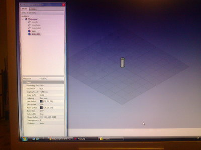

Ale u freecadu jsem zamrzl viz foto a nevím jak se pohnout dál protože nástroje na liště v této fázi nefungují.
Mám se nějak vrátit do prostředí náčrtu?
Jestli ano,jak se to dělá?

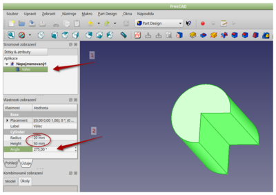

Vřele doporučuji pro vytváření výstřižků HotShots, který je také multiplatformní a česky.
http://thehive.xbee.net/index.php?modul ... &pageid=31" onclick="window.open(this.href);return false;
Obrázek
Největší výhodou je pro takové to domácí internetové školení jeho vestavěný editor.
Přikládám ukázku jeho použití na zadání úkolu "vykrojený dort" :)

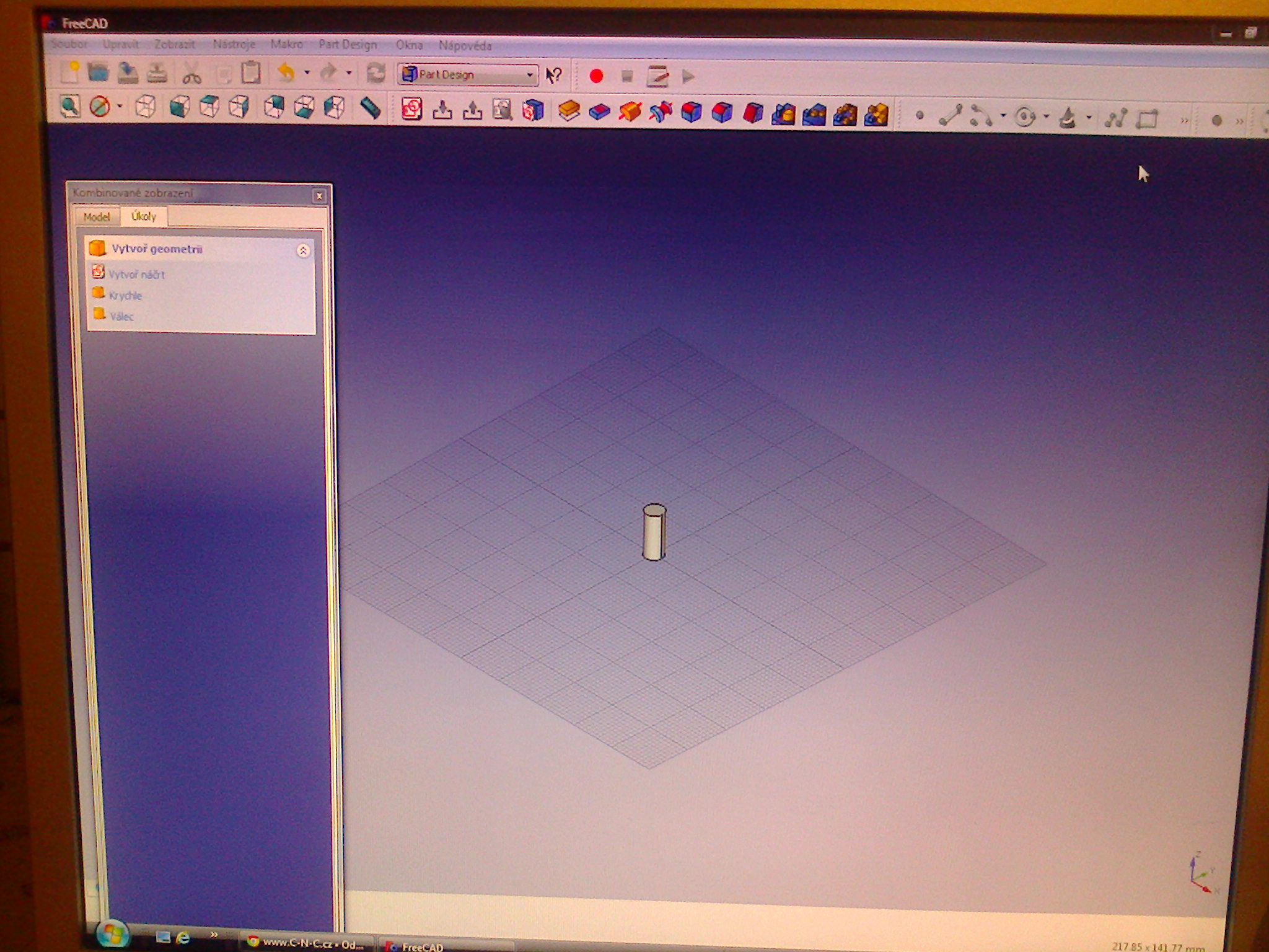

Teď právě bych potřeboval konkrétní radu jak se odlepit z místa viz fotka monitoru.
Protože neznám systém jakým freecad pracuje,nevím jak dál pokračovat v tvorbě např. toho vykrojení nebo čehokoli dalšího.Jediné co reaguje na kliknutí je výběr (označení) plochy.Nedokážu s tím ale dál nic dělat protože nástroje na liště nejsou aktivní a ani nedokážu najít žádný režim ve kterém by byly aktivní (třeba vybrat jednu z ploch a použít ji jako náčrtovou).
Co s tím? :)

9. 5. 2015, 10:00
To že jsem si udělal 2D náčrt a z toho jsem udělal následně 3D objekt jsem zatím použil pouze několikrát, tak že zkušenost minimální.
Pokud chceš ale editovat takto vytvořený 3D objet, musíš editovat zase jen ten původní 2D náčrt. Pokud jsi ho smazal jsi v háji.

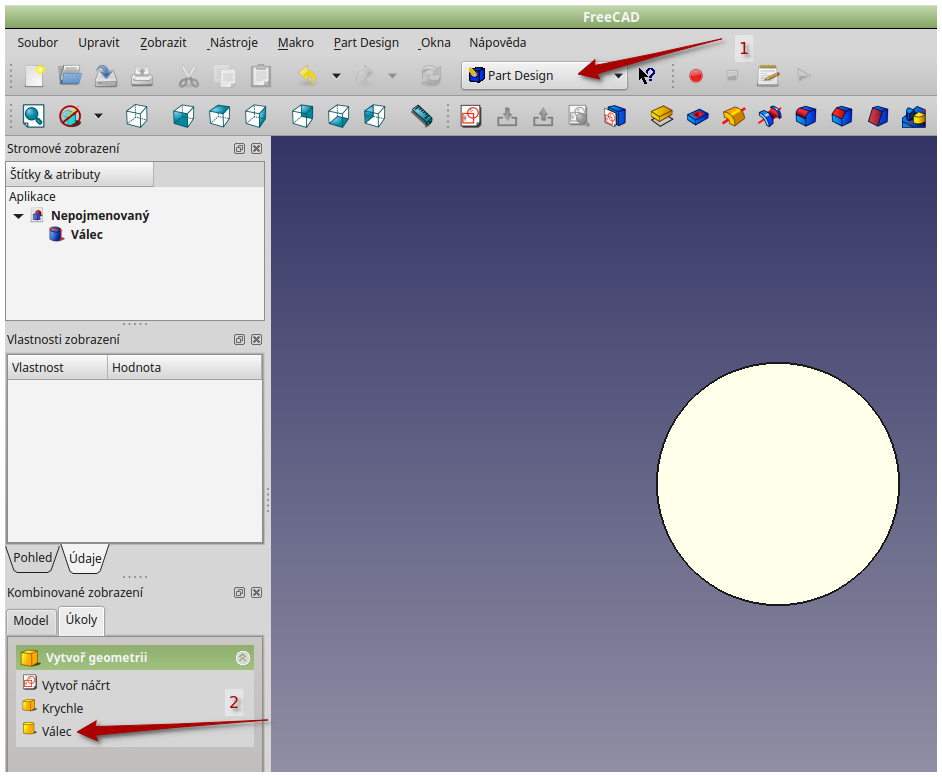

9. 5. 2015, 10:30
No to bude fuška :)
Zkus to prosím provést podle mnou vložených výstřižků.
Očísloval jsem ti i u klíčových kroků pořadí. Pokud se pořád bavíme o zadání "vykrojený dort"
Dokud toto nezvládneš, pak bude problém v obecném ovládání FreeCADu a nikam dál se nepohneme.
Taky doporučuji navštívit https://www.youtube.com/results?search_ ... r+tutorial" onclick="window.open(this.href);return false; a opravdu pár videí zhlédnout a hlavně pak vyzkoušet provést.

Máš to dobře, jen v tom levém okně hned pod nápisem "Kombinované zobrazení" přepni záložku na "Model"
Potom označ o něco níže nápis "Válec" to je ten který jsi vytvořil.
Potom ve spodní části toho okna přepni na Údaje. Pak uvidíš parametry toho válce :-)

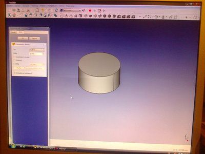

karelsklo
Příspěvky: 1512
9. 5. 2015, 11:02
Uff,je to fuška...
Dík :)
Ale pořád tam o tom úhlu nic nevidím.
Problém je samozřejmě v tom že nechápu jak se orientovat a způsob práce,proto se vyptávám.Až tohle pochopím bude to lala :) .Tutoriály se budu snažit poctivě projít.
