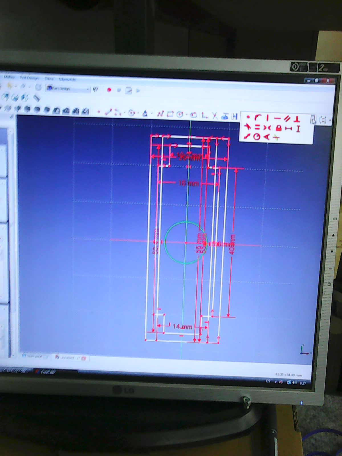

Ahoj,díky.Má cenu tu 0,16tku stahovat?Co se týká těch panelů,hlavně bych potřeboval nechat rozkliknutý panel kót a vazeb tak jak je to na obrázku...Furt se sbaluje a je opruz to kvůli každé kótě nebo vazbě rozbalovat.Dá se nějak ukotvit rozbalený?bobik píše:Ahoj
Stabilní je už verze 0.16.
Nejspíš to chce pořádný monitor, alespoň 24 palců. Pak se zobrazením ikon není žádný problém. Smazat - označíš a dáš del. Schovávat koty v náčrtu nejdou.
Zatím to řeším tak že když se chci rychle podívat na náčrt bez kót tak vyskočím z náčrtu do 3D a pak zase zpátky...U freecadu jsem zatím nikde neobjevil práci v hladinách.Jestli tam je tak by to bylo dobré...On se dá freecad použít i na 2D a hladiny by to výrazně zhodnotily...filla píše:koty staci dat do jine hladini a vypnout zobrazeni hladiny, klidne muzes mit vic kotovacich hladin

Mohl bych se zeptat protřelých "cadistů" jak se řeší případ když chci v náčrtu výškově "natáhnout" tedy prodloužit tvar na fotce?Jde o to co mám zavazbit aby se tvar prodloužil ale "nerozložil".
Taky:neví někdo jak správně používat nástroj pro zaoblení rohů"Když ho použiju tak se roh zaoblí jakýmsi náhodným rádiusem,když mu přes kótu "průměr"zadám nějakou hodnotu tak mi to rozhodí celý tvar...

Aby se nerozhodil tvar, musíš mít náčrt zapodmínkovaný. Tedy napřed nakreslíš obdelník, zapodmínkuješ vertiály a horizontály pak doděláš rohy, zapodmínkuješ třeba k počátku a zakótuješ rozměry. Ty pak edituješ na požadovaný rozměr.
