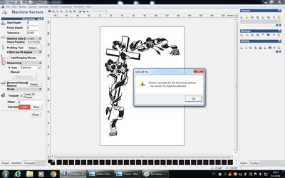

Dobry den,
mam dotaz ohledne vektoru pri nacteni obrazku typu jpg. Bohuzel to neumim v programu vytvorit tak,
aby se mi nacetly vektory a ja tak mohl prejit k simulaci a naslednemu obrabeni.
Pri vytvoreni cehokoliv (pismo, ctverce, kruznice atd) primo v artcamu, mi samozrejme vektory nacist jdou.
Nicmene pri nacteni jiz hotoveho sobouru s koncovkou jpg ci jinou, mi to udelat zkratka nejde. Nevite, prosim,
kde delam chybu? Mam artcam 2018, mam i artcam 2008 pripadne, ale nejde mi to ani v jednom.
Pracuji s kamenem, ale to jen tak mimochodem.
Dekuji za radu, Roman

S Artcamem jsem nikdy nedělal, ale ten tvůj screenshot, nebude od převodu z bitmapy do vektorů. Tam se snažíš obrábět z vektorů, ale žádné tam nemáš ......... pokud jsem to tedy pochopil správně.

mozna ze mas pravdu. ale kde mam co tedy zmenit, abych mohl dojit do konce a zacit obrabet?

Jak jsem psal, ten SW neznám. Nejdřív musíš bitmapu převést na vektory. Teprve s vektorovou grafikou postoupit na tu operaci, kterou máš na obrázku. Pokud tedy artcam umí ten převod, tak to tam někde musíš najít.

Ahoj, důvod je přesně ten, který tady uvádí kolegové. Bitmapa (rastrový obrázek) je svou strukturou odlišná od vektorů (křivek). ArtCam 2018 umí převést rastry do vektorů, postup je uvedený zde: https://knowledge.autodesk.com/support/ ... A-htm.html" onclick="window.open(this.href);return false;
PS: nepřemýšlel jsi o převodu tohoto obrázku do plastického, reliéfního modelu?

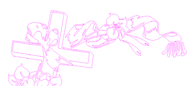

Zdravím,
z obrázku vytvořit vektory ukázka zda je to co potřebujete jde velice snadno.

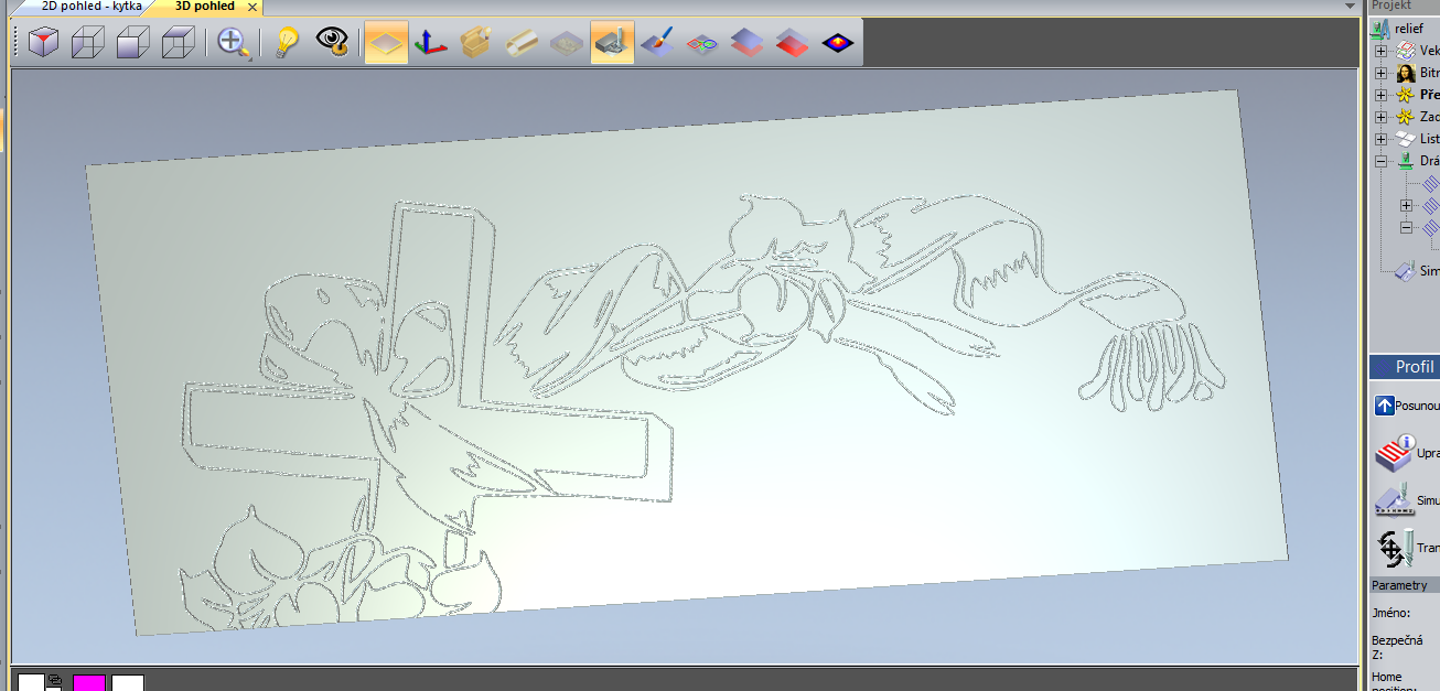

Zdravím něco jako takto nebo ne, jsou frézovány kontury vektorů.
