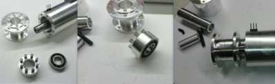

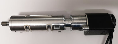

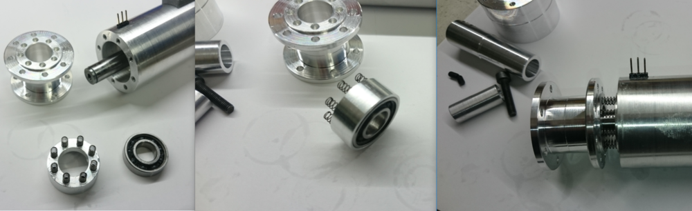

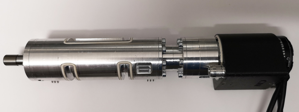

No myslím že vyrábět i motor je už za hranicí.
Modelářský motor koupíte snadno, je funkční včetně regulátoru a stačí dodělat jen chlazení.
U vřetene je celkově komplikace udělat všechno "správně".
Já si tím prošel, byla to zajímavá zkušenost, ale že by to bylo zase nějak extra výhodné, tak to ne (tedy pokud nepočítáte práci tak ano).
Nic jsem nevyvažoval, jen vše vyráběl na jedno upnutí na malém číňanovi.
Motor EZRUN 3660SL 4000kV hřeje jako blázen, pokud do něj pouštím 20V a 10A je to 200W a to jede teplota nahoru pěkně svižně.
Taky hřejí i ložiska, je to logické, jsou jen na vazelíně a v motoru prakticky nemají žádný masivní obal který by teplo odvedl.
Vzduchové chlazení nemělo šanci, vodní to udrží na 40°C (teplota na vinutí motoru)
Účinnost je psaná nad 90%, ale to nic neznamená.
Vřeteno o průměru 37mm, maximální otáčky 100.000 (točil jsem zatím jen 80.000).
A cenově materiál asi 10.000,- za což takové vřeteno nepořídím ani ve snu.
