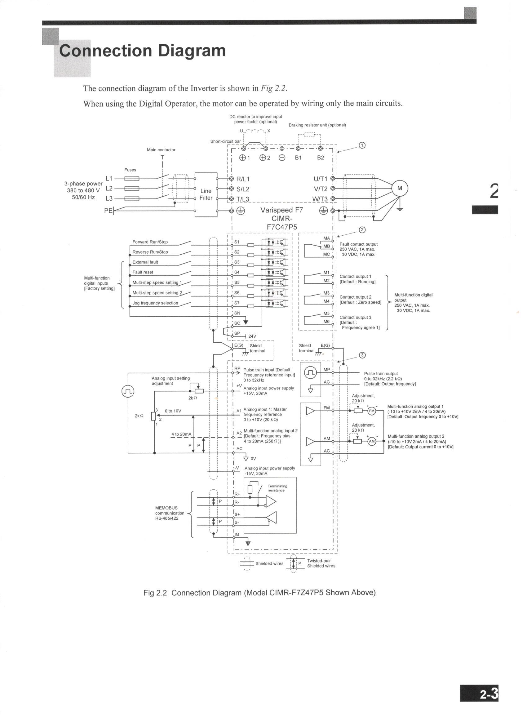

Mám frekvenčný menič, Omron CIMR-F7.
výkon meniču 18kW, motor 4-pólový 4kW.
Nastavené parametre sú správne a menič slúži na zníženie otáčok pri nastavovaní a soft štart motora pri normálnom behu motora.
ovládanie je vyvedené na tlačidlo cez vstup S1 z SN.
Toto zapojenie mi fungovalo a včera zrazu prestalo ísť. nefunguje ani na priamy prepoj krátkym káblikom. Je možné nejako overiť funkčnosť zdroja napájania tých vstupov a samotných vstupov?

Nevypadl setup toho měniče?
Už se mi stalo, že měnič zapomněl své nastavení. Ten tvůj má panel, tak můžeš snadno ověřit, jestli je nastaveni OK.
Nebo jestli ti neupadl káblík mezi svorkami SP a SC.
Není nic jednoduššího, než připojit měřák mezi svorku SN a S1, a při rozepnutém spínači tam musí být nějakých 22-24V, při sepnutém pak 0-1V.

Setup je OK - kontrolované asi 100krát.
Kábliky ku spínaču OK, prezvonené asi 10krát.
funkcia vstupu preverovaná nakrátko cez káblik - bez úspechu
napätie som nemeral - preverím. medzi svorkou S1-SN? alebo SC-SN?
7. 10. 2017, 2:20
Měření mezi S1 a SN v sobě automaticky zahrnuje i meření mezi SC a SN.
Takže pokud to na S1 bude OK, už SC měřit nemusíš.
Pokud to na S1 nebude, tak postupuj na SC, kdyby nebylo tam, tak pak na SP.

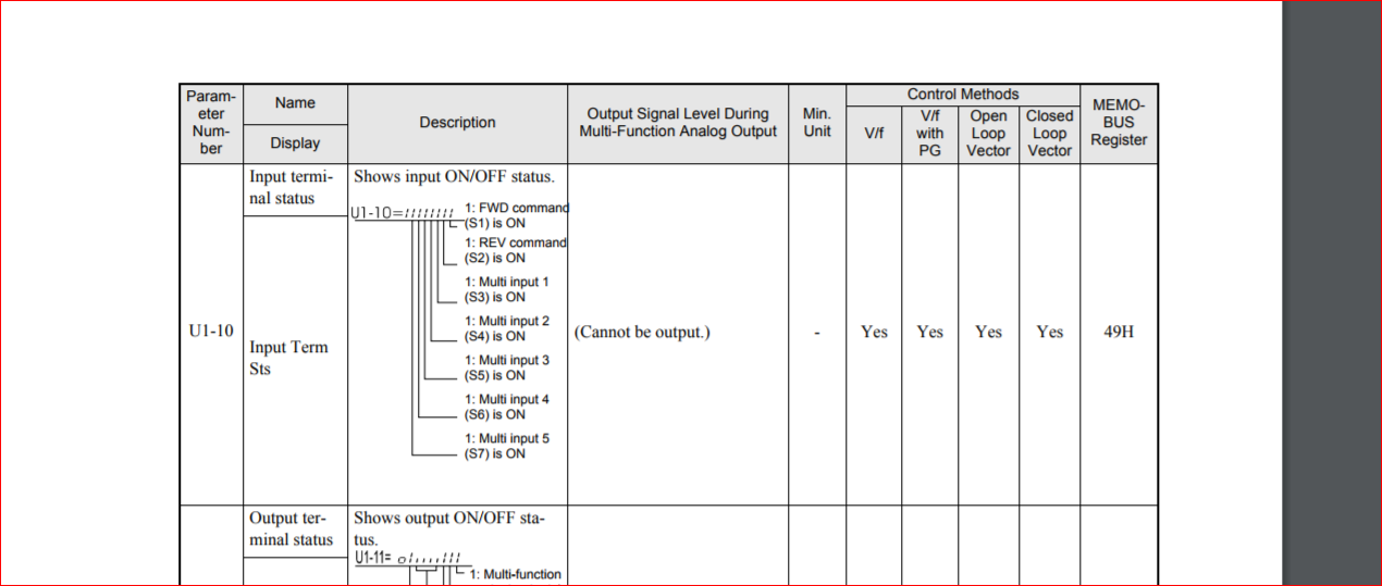

Ahoj, v parametru U 1-10 lze tyto vstupy zkontrolovat jestli jsou funkční , pri spínaní by se měla jednička změnit na nulu či obráceně...
Mám také tento FM , ale jen 1,5kW a řekl bych že je to držák na to že ho používám u svařovacího automatu...

Mám výsledok:
zdroj 24V je OK.
kontrola funkčnosti vstupov cez parameter U na displeji je OK
Chyba bola v prepojke SC-SP. Plechová potvora držala na jednom šróbiku a na druhú stranu chytila kontakt len podľa nálady.
Teraz to už beží.
