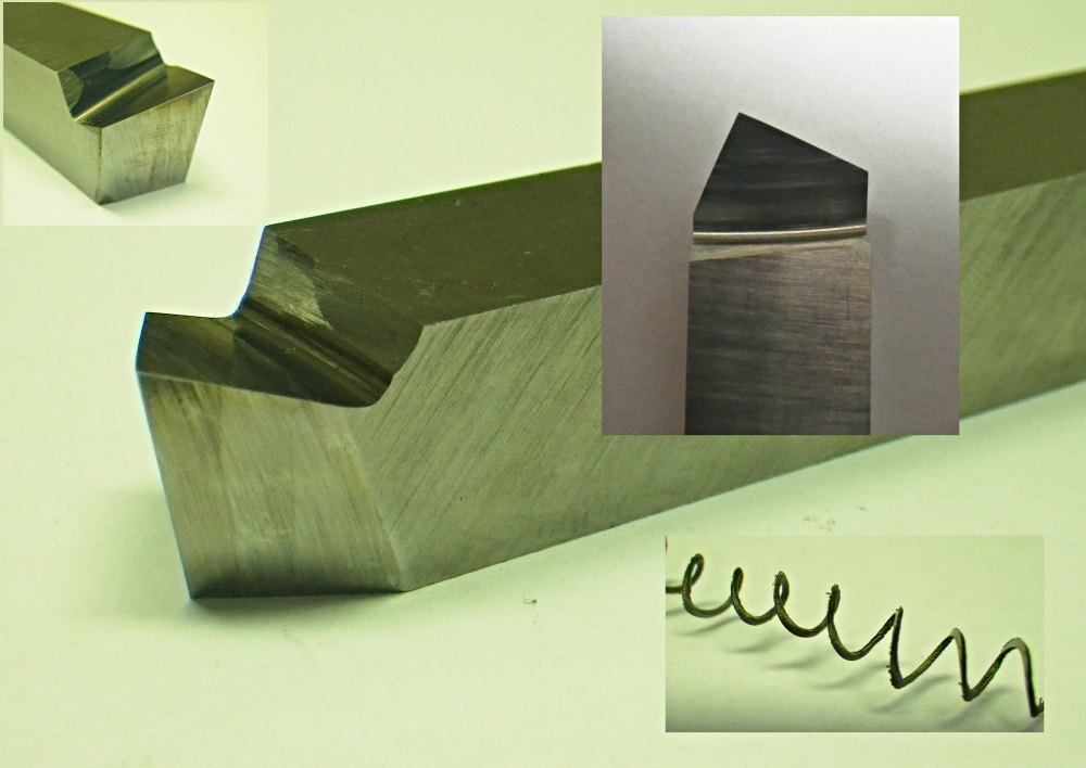

jako soustružník "hobík" se nechci spolehnout jen na výběr továrních druhů nožů s SK a VBD, samozřejmě mají svoje přednosti, ale i nevýhody, ovšem to je věc jiná, mimo toto téma.
Přišel jsem na chuť nožů z RO, hlavně z důvodu jakési neomezenosti co se týká vybroušení tvaru nože, dostupnosti surových nožů (materiálu) na našem trhu, jednoduchosti opravy poškozeného ostří atd.
Proč ale zakládám toto téma... dnes je větší problém sehnat kvalitní litereturu, pokud tedy nemáte štěstí na dobrý "antik". Něco se dá najít v PDF, popřípadě se prokousat webem a najít něco málo informací. Tady na webu také koluje jeden nákres s úhly broušení nožů z RO, velmi přínosná věc! Bohužel je to nákres pro nože stranové ubírací. Popřípadě je zde na webu možné zjistit úhly nože upichovacího. To je všechno super a velké díky těm lidem co to jsem dali.

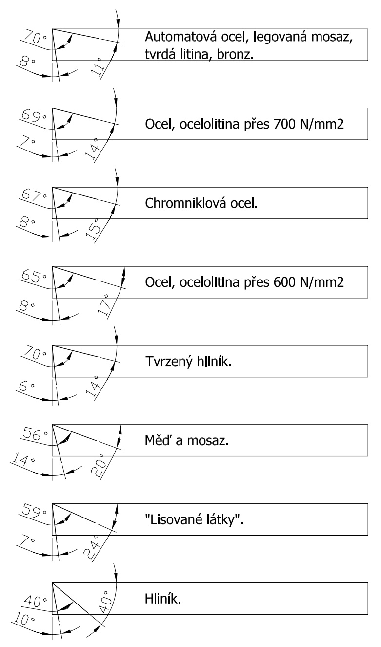

Co mě však schází je nějaký přehled úhlů broušení nožů ostatních jako jsou například: hladící nože (špičáky), závitové nože, nabírací nože, nože tvarové na řemenice, čelní ubírací apod.
Chtěl bych Vás tedy poprosit pokud k tomuto tématu máte nějaké informace, popřípadě náčrtky, či obrázky, zkuste se o to podělit s ostatními. Myslím si, že by to ocenila spousta lidí, kteří v tom tápají, protože těch informací, tedy takových aby je člověk (strojně nevzdělaný) pochopil opravdu moc není.
Asi bych dokázal nabrousit tyto tvary nožů aby to nějakým způsobem bralo materiál, ale nechci trápit ani soustruh ani sebe když už úhly a tvar někdo zkušenější vymyslel a vyzkoušel.
Ještě bych měl jeden dotaz, chladit či nechladit při soustružení nože z RO? Uvádí se teplotní odolnost do 600°C, takže se rád nechám přiučit od znalejších.
Já jsem například vybrušoval nůž z RO poprvé v životě a to dle nákresu s úhly z tohoto webu. K hrubování použit čelní kotouč TYROLIT 98A 80K 9V C40 a ke konečnému doladění tvaru boční kotouč TYROLIT 49C 80K 9V 40, samozřejmě stále chlazeno vodou. Nevím zda je vše na 100%, ale nůž krásně bere a drží ostří. Pracuje se mě s ním daleko lépe než s nožem s SK plátkem. Samozřejmě to je věc osobního názoru. Dávám foto hotového výbrusu- zkuste tedy i napsat, zda to je takto v pořádku, nebo jsem to celé špatně pochopil a mám na výbrusu něco špatně? Přikládám i foto špony.

Pokud by to bylo možné (a vím že čas je dnes drahý), někdo pošle nákres nebo foto svého nože z RO s tím, že úhel čela je zhruba ten, břitu ten atd... jde s tím obrábět ten a ten materiál bez problému. Podotýkám, že nože stranové jsou jasné, viz třeba nákres úhlů pro nože z RO kolující na tomto webu:
Nepomohlo by to jen mě, ale i spoustě začínajících lidí, kteří v tom plavou. Jde hlavně i o to, jak ten nůž ve skutečnosti vypadá tvarově. Prostě když někdo nebude vědět, jukne sem a uvidí. Bude to určitě pohodlnější, než hledat ty střípky tady po webu, nebo internetu obecně. Nedejbože zaplevelovat, nebo zakládat další témata.
Na druhou stranu chápu, že to jsou někdy i draze nabyté zkušenosti, jak léty praxe, tak i materiálem, který prošel pod rukama. Já v tuto chvíly nemám ani jedno, ale za čas třeba pomůžu já s nečím jiným Vám

no já bych z toho zase nedělal takovou vědu
podle mě třeba daleko větší vliv než úhel 69 nebo 70 st. bude mít třeba to, jak hrubým kotoučem to ve finále přejedeš
RO kudla která má ostří přejeté na diamanťáku řeže úplně jinak než nabroušená na běžném elektritovém kotouči
když změníš průměr na kterém budeš řezat třeba z 10 na 100, tak i za dodržení stejné řezné rychlosti (a to na klasické mašině s převodovkou, nemluvě o různých mašinách původně na transmisi a tak, stejně nedodržíš) tak to z hlediska geometrie řezu stejně bude všechno jinak
když si na tom noži srazíš špičku aby ti hned neuhořela, tak je taky jedno jestli máš 67 nebo 69 st.
spíš bych se naučil vybrousit si za ostřím žlábek, aby hezky lámal špony a nedělalo ti to dráty
69 nebo 70 st bez nástrojové brusky stejně nenabrousíš, a i na ní ten úhel nastavuješ podle stupnice o průměru třeba 70 mm a dílky tam sotva rozeznáš
když změníš posuv nebo hloubku řezu, tak je taky všechno jinak
nad nějakou optimalizací tohoto typu můžeš přemýšlet, až budeš dělat série 100000 ks a budeš honit každou vteřinu strojního času a minutu trvanlivosti nástroje, a to s RO kudlou určitě nebudeš......
neboj se a s chutí do toho, ono se to nějak poddá

tak tak, já tam vždycky nějaký úhel nabrousím, aby to nedřelo, a jede se. Důležitý je lamač třísek. Do žádných tabulek se nikdy nedívám a pro kusovku je to jedno. A.testone píše:no já bych z toho zase nedělal takovou vědu...

Hlavne ked tou RO zacistujes krivo odrezane. Alebo navarane veci. A nejaky ten vybruseny hrot aj tak po chvilke znicis. Mna by napriklad zaujimal noz na upichovanie AL a jeho sustruzenie. Ale chapem ked to niekto poyzuva na vsetko je fajn sa mrknut do temy kde je vsetko zhrnute.
Díky za odpovědi Já se teda pokusím z toho nedělat žádnou vědu a zkusím s tím víc zaexperimentovat. Jen jsem se chtěl vyhnout případným problémům, že něco nejde tak jak má, tupí se, přehřívá apod.
Co se týká toho žlábku... jak jej vybrousit třeba na noži na řemenice? Řeže ze všech tří stran. Což o to, Dremlem bych to nějak udělal, ale při obnovování ostří nože a dojetí k vybroušenému žlábku příjdu o kus materiálu, jelikož budu muset výbrus udělat zase až za původním žlábkem a to úplně nový ne? Ještě tedy jednu otázku, chladit nože z RO, či nikoliv?

Když děláš řemenici, tak se většinou postupuje tak, že prostřední nezkosenou část si uděláš zapichovacím nožem a potom tím tvarovým nožem doděláš ty úkosy a vlastně celou drážku pro řemen zkalibruješ. Tady nějakej lamač vůbec neřeš.
Co se týče lamače na normálním pravým nebo levým uběráku, tak se dá udělat na normální stolní kotoučový brusce. Je nutný mít orovnanej kotouč s „ostrou“ hranou. Nůž se potom postaví jakoby na výšku a o tu hranu ten lamač vybrousíš. Dále se dá vyhotovit na nástrojové brusce, ale to je asi víceméně mimo hobby možnosti.
Co se týče mazání/chlazení, tak jde o to, jaký materiál obrábíš a také jak hodně „tlačíš na pilu“, též jaký soustruh používáš. Když si budeš šolichat něco z mosazi na stolním prdítku, tak to vůbec řešit nemusíš. Když se budeš snažit na velké mašině o nějakou produktivitu na oceli, tak tam už to je něco jiného a nakonec zjistíš, že tudy cesta stejně nevede.
