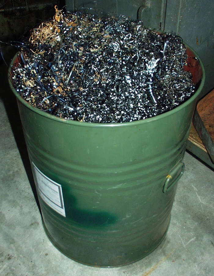

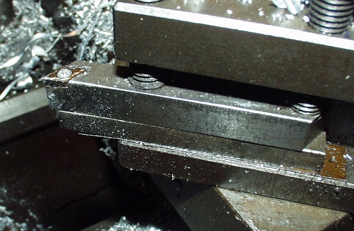

U mně si můžeš vybrat nože i s plátkama a nenech se zmást, že jsou primárně na malý stroje.
http://www.c-n-c.cz/viewtopic.php?f=8&t=8061" onclick="window.open(this.href);return false;
fungujou i na těch dospělejších ... viz víkendová akce na S28 s nožem na plátky DCMT07xxxx a výsledný soudek špón z točení přírub na brusný kotouče.... :lol:
Je to spáchaný touhle kudličkou dole
pro upřesnění plátek Tagutec DCMT070204PC .... řezná rychlost 150m/min, hroubka úběru 2mm (maximum doporučených hodnot) posuv byl na C-2 (majitelé S28 budou vědět. :) )
