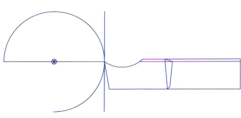

Jak je výše popsáno, žlábek se vybrušuje pro utváření třísek, tak aby tříska neobtěžovala obsluhu, nepoškozoval se povrch obrobku a nepřišlo k úrazu obsluhy. Stejně důležitý jako utvářeč je i velikost posuvu, jehož změnou se dá měnit tvar odcházející třísky. U některých materiálů se dobrého výsledku dosahuje obtížně. Materiály brusného kotouče byly dobře popsány výše. Bílý, hnědý a červený pro HSS, zelený pro SK. Ne vždy to ale platí stoprocentně, neboť se u výrobců používají různé suroviny. Například pro SK se používal i šedý. Pro SK je ovšem nejlepší kotouč diamantový s vazbou kovovou, nebo z umělé pryskiřice (bakelit). Pro kotouč s kovovou vazbou je snad zásada broušení strojní (BN102, Kameníček, N1 atd.) a smáčení, třeba jenom navlhčovanou plstí. Bakeliťákem se dá brousit i v ruce a bez přimazávání. O tvarech utvářečů by se dalo psát hodně. Jako základ však asi tolik, že pro malé posuvy užší a pro větší širší. Můžou se směrem od špičky rozšiřovat. Utvařeč tak tvoří i úhel čela. Při broušení v ruce bych doporučoval nějakou opěrku, na kterou se nůž opře hřbetem a pojíždí po kotouči. Oproti všeobecnému tlaku bezpečáků se mně zdá nejbezpečnější broušení s kotoučem zakrytovaným nahoře proti možnému úrazu očí a hlavy (brýle či štít asi budou samozřejmostí). Kryt který vás k broušení skoro nepustí je dobrý tak pro vtáhnutí nástroje a prstů mezi kotouč. Jinak chladit, chladit, chladit, jak nabádal jeden vousatý z Ruska. Přehřátím špičky do modra u HSS se ošidíme o trvanlivos a řezivost. Obyčejně se ještě zvýší křehkost nástroje. Je to o šikovnosti atd. Ten kdo používá nože s VBD (Vyměnitelná Břitová Destička) se nejlépe poučí z katalogů výrobce. To je ale asi na jiné téma.

V akej polohe by mal byt takyto noz? Nemam nanho drziak, zatial ho pouzivam v nejakom beznom drziaku a dlhsiu hranu profilu mam kolmu na os vretena. Nemal by byt ten noz trosku sklopeny, tak aby sa spodla cast profilu nedotykala materialu ani na jednej strane?
Nůž může být i ve vodorovné poloze. Je ovšem nutné upravit jej broušením tak, aby se vytvořil úhel čela, na obrázku jej tvoří horní rádius a úhel hřbetu, který je odkloněn od svisle roviny. Tyto dva jsou pak doplˇkem úhlu břitu, což je vlastně špička nože. Úhly čela a hřbetu se zvětšují podle tvrdosti obráběného materiálu. Čím měkčí, tím větší. Důležité je ovšem aby byl nůž upnut tak, aby oba boční úhly byli stejné. Pro tento nůž (upichovací, či zapichovací) je speciální držák, který toto ustavení zaručí. Špička nože pak musí směřovat přesně do osy vřetena.
