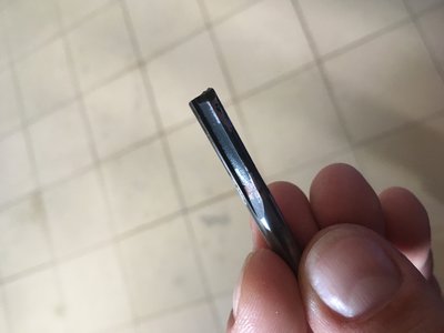

Vcera som chcel vycistit frezku od pertinaxu, lieh neucinkuje a ak ju nechcem mechanicky poskodit, budem musiet dnes vyskusat ultrazvuk. Skusim to s prave spominanym w5 cisticom z lidlu na umyvacky. Roztok potom do ultrazvuku tak, aby bola hladina tesne nad frezkou a ta bola cela utopena. Dam vysledok, ako to dopadlo.
Alebo ked ma niekto “zaruceny navod na pertinax a cistenie” rad si necham poradit :)

Ja som vedel chalani, ze je na Vas spolah :) cistic odpadov sice na 3x, lebo som sa bal to dat na nejaky silny koncentrat, ale tu je stav pred a po :wink: dakujem!
Aj male vitazstva dokazu vylepsit zivot :D dik este raz za radu.
