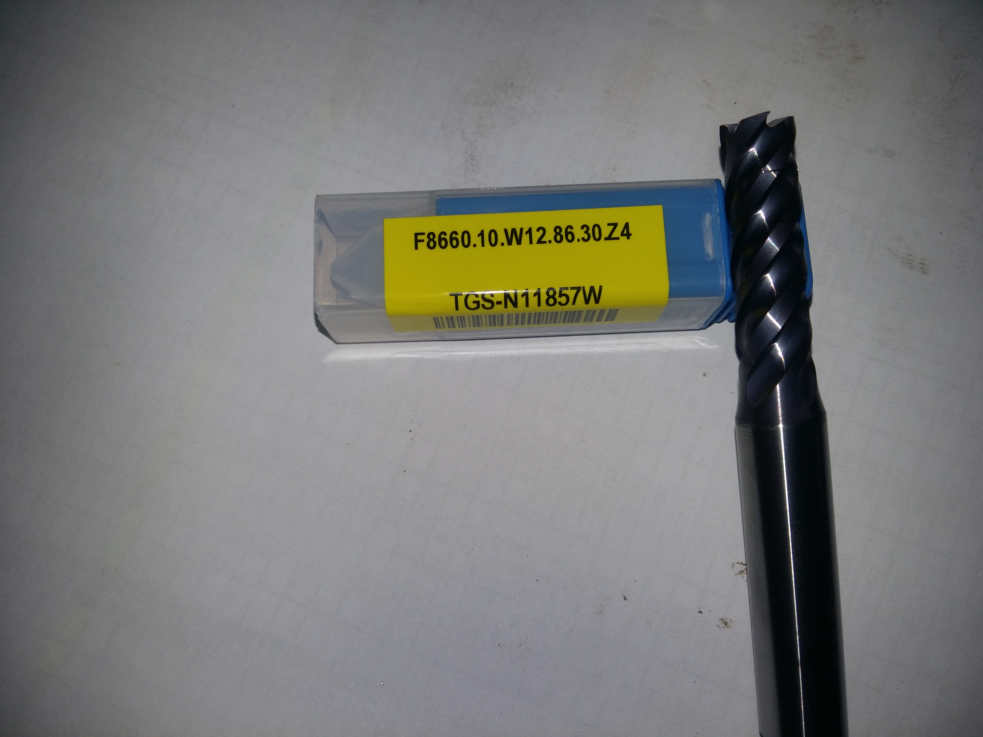

zdravim dnes som testoval frezu TGS-N,a dost ma prekvapila,,,frezou o priemere 10mm som obrabal do dlbky 30mm 4mm na stanu,,3300 ot 850f,, freza sa spravala velmi ticho a nez akychkolek vybracii(piskania,zavijania atd),pri takom zabere bolo zataženie vretena do 20%,,testovane na frezke Haas vf 3,,obrabany material nejaka chromovka,neviem prestne skusal som to na odpade,,co ma prekvapilo vyrobca doporucuje proti bezne frezovanie (nesusledne ):,,
