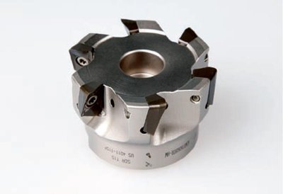

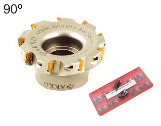

Hezký den,
...zajímalo by mně, jakou by jste doporučili čelní fréza na srovnání povrchu. Podle všeho mám omezení na průměr D80 a minimální otáčky 360ot/min. Kužel je ISO30
Chtěl bych prozatím jedinou hlavu s výměnnými destičkami. Je rozdíl mezi samotnou hlavou těch nejlevnějších produktů jako je Vertex a pod a dražšími Akko, Pramet? Záleží nějak zásadně na geometrii? Já chci jen obyčejnou rohovou 90st s max 1,5mm radiusem (může být bez něj). Předpokládám, že kvalita obrobku a vůbec řezné podmínky vycházejí z kvality destiček. Jaké by jste tedy doporučili pro obrábění hliníku a jaké pro běžnou konstrukční ocel?
Koukal jsem se tady po těchto... Díky
