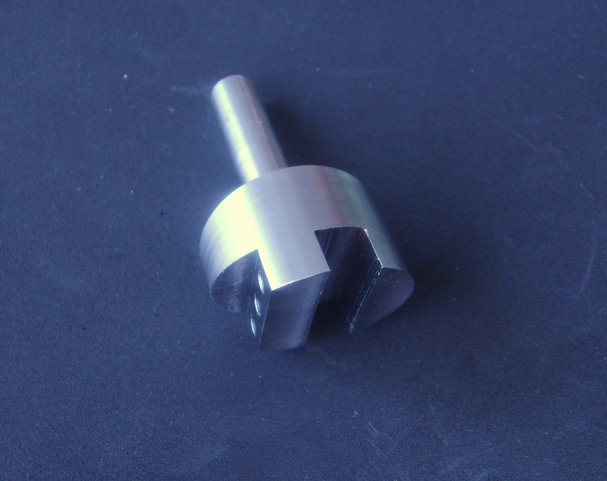

Tak jsem si vyrobil pro frézku tenhle držák soustružnických nožů. Jak se to jmenuje česky netuším
, snad někdo poradí. Průměr stopky 12mm, průměr těla 40mm, délka 85 mm. Materiál - asi automatovka. Vejdou se nože 10x10 a menší. Testovací hranolek je dural AW2030 25x25mm z Ferony. Nůž byl použit ubírací přímý levý (opačný než na obrázku) K10 s pájenou destičkou. Povrch je krásně hladký, otáčky cca 1000ot / min. Frézka BF20.

zaujimalo by ma ci tam ten noz davas len od oka alebo sa to aj trochu vyvazi. predsa len loziska vo vretene vydrzia len do urcitej hranice....

Nůž jsem nevyvažoval, při tom pokusném frézování byl vysunut na na jednu stranu a při těch otáčkách to bylo víceméně bez vibrací, takže bych to zase neviděl tak problematické. Ten nůž je poměrně lehký, víc si myslím, že ložiska namáhá ten přerušovaný řez. Takže to chce opravdu jen malý úběr. Je to na dokončovaní velkých ploch. Jinak samozřejmě není problém dostatečně dlouhý nůž vybrousit z radeka, tak aby byl na obě strany vysunut stejně.

Ja som si prave vyrobil nieco podobne a trochu som sa s tym zatial hral naprazdno, bez uberu triesky, len som to roztocil. Ale asi som ten noz vysunul na velke rameno... kazdopadne sa tesim navratu z dovolenky a budem pokracovat v testovani.

Taky je dobré, aby ten držák nebyl moc malý, pak ho stejný nůž daleko víc "rozváží" (když je moc malý). Já jsem s tím jak mi to frézuje naprosto spokojený

Mám jednu otázku ohladne flycuttera a keďže tu je to krádne vyfotený, tak využijem toto staré vlákno.
Aj tu, aj na fotkách z internetu je vidieť, že drážka na nôž je vyfrézovaná od polovičky na jednu stranu nástroja a na druhej strane je vyfrézované miesto pre skrutky. Keď sa potom použije nôž jeho rezná hrana je v strede nástroja.
Dá sa táto drážka frézovať aj inde, napr. presne na stred, resp. s posunutím X milimetrov sem-tam? Asi sa tým mení rezný uhol noža.
V prípade flycuttera, ktorý používa nože s kruhovým prierezom a miesto noža je teda vrtaná, tiež sa vrtá asymetricky, na jednu stranu?

šel bych na to obráceně - představ si široký nůž který osově (osa nože) vycentruješ a vysuneš jen trochu - jak bude řezná hrana vůči materiálu.
Zajisté půjde nůž či kulaté radeko nabrousit, aby řezná hrana byla OK i v tomto "vycentrovaném" případě - ale ono se to zase pokazí, jakmile pak nůž vysuneš víc nebo míň.
