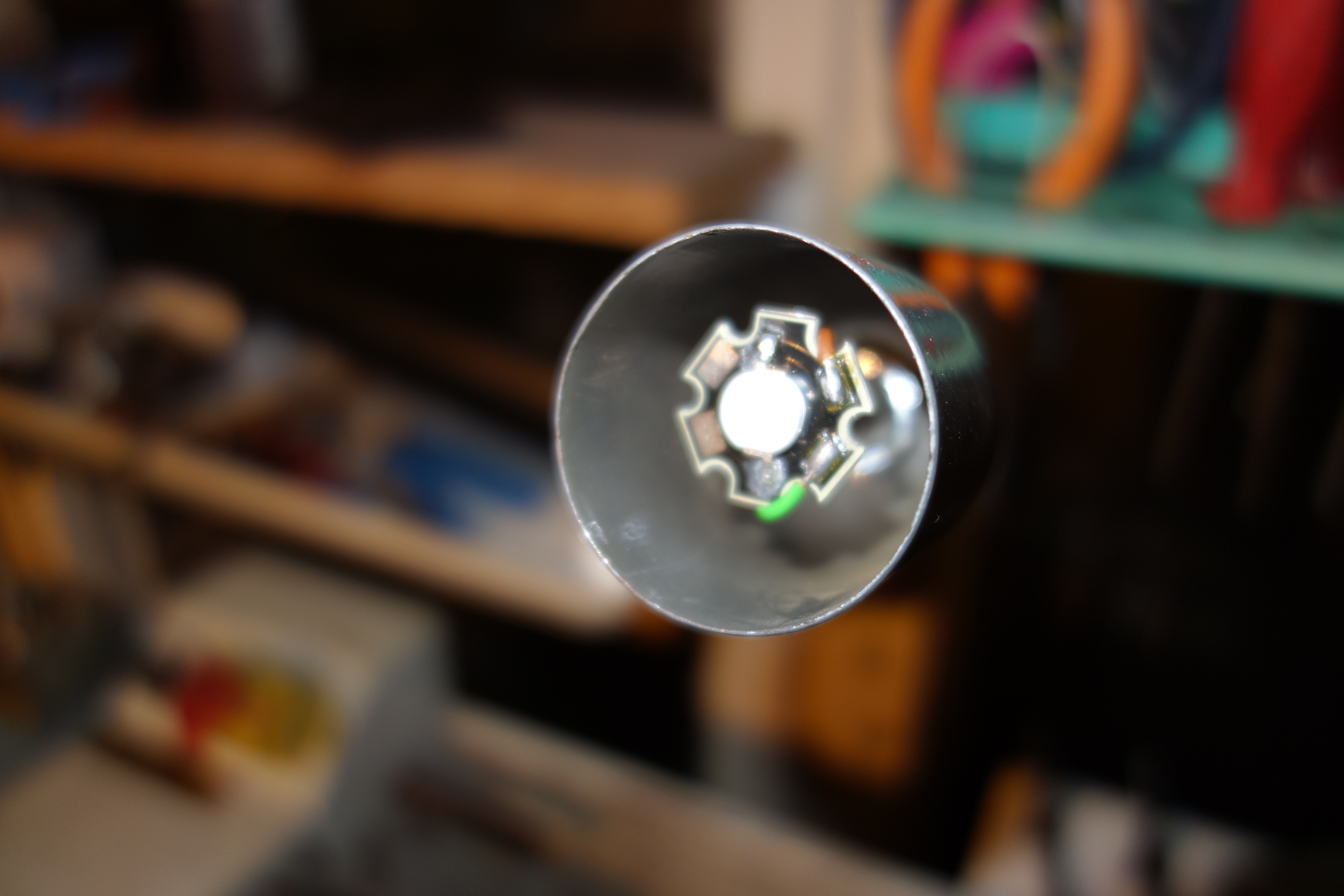

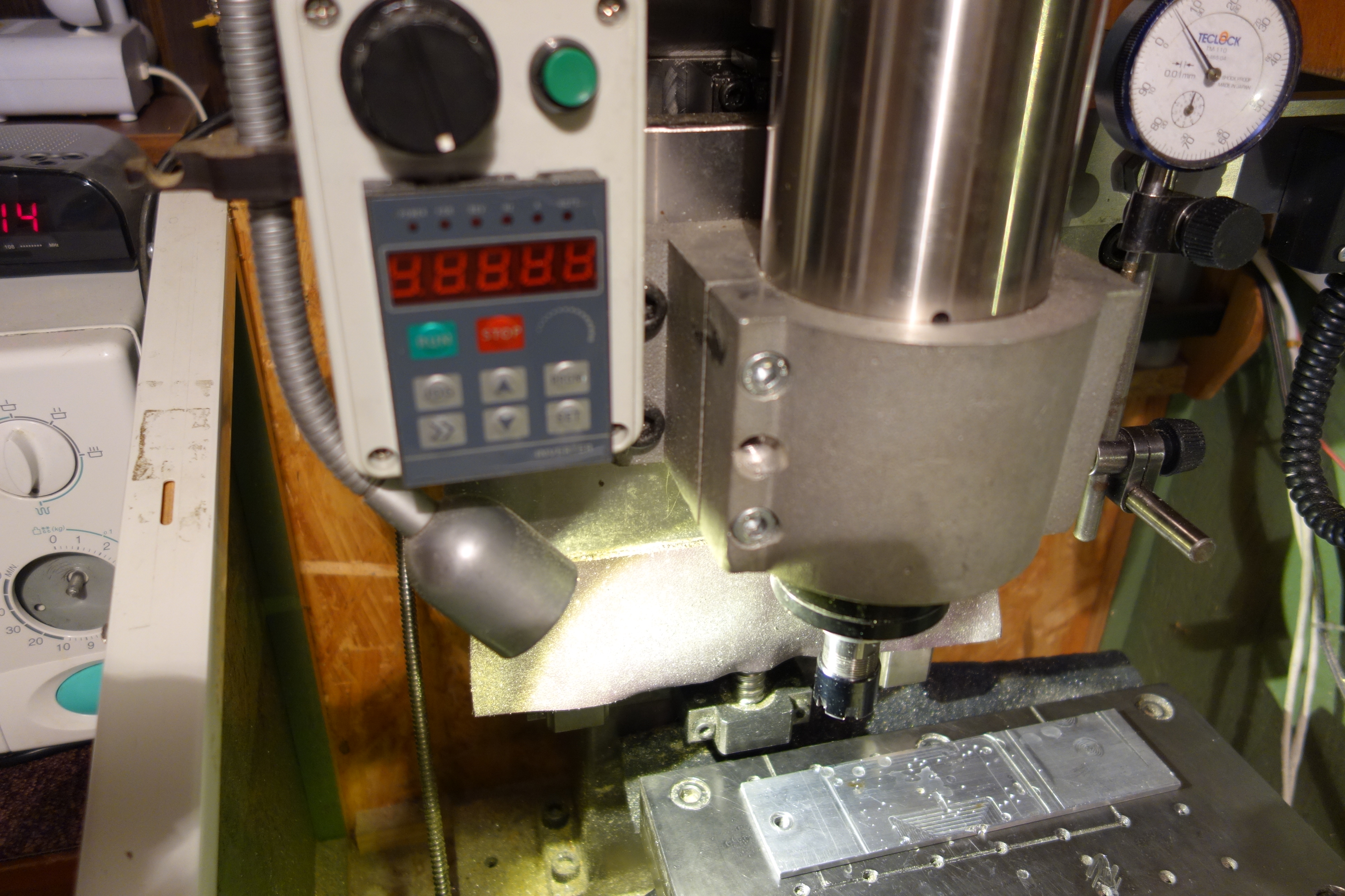

9w led reflektor akorát pasuje do cilindru strojní lampy
led pásky jsem dával do rohu pongu kde příjdou tácky s nástroji tak abych lépe viděl jinak to moc světla nedává ale na to kam jsem to šoupl to bude stačit
Obrázek
Obrázek
Obrázek
ten zdroj konstantního produdu vymontuju ze světla a dám do rozvaděče

tady se nikdo nechlubí jen jsem ukázal že se to tam vejde a v praxi kdy stínítko strojní lampy směřuje dolu nemusí být vidět co je uvnitř a pro někoho to může být řešení
diody se napájí konstantní proudem a tak musí být konstruovaný zdroj žádné trafo a digi zdroj aj gdyž si to dal do uvozovek no teda :D :D

no vida ale bacha na chlazení je lepší tam přidat kus chladiče s koprocesoru ze staré základní desky.
Co máme upravenou strojní lampu v elektro laboratoří tak je tam na ledce pořádný chladič i větrák ale ta má 100W

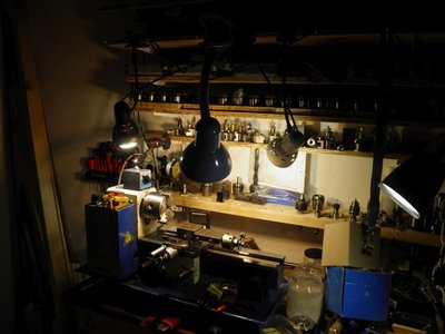

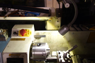

Zdenek Valter
Příspěvky: 5477
Registrován: 9. 1. 2009, 5:16
Bydliště: Ústí n. L.
Příspěvek 7. 11. 2016, 5:48
Já mám soustruh ovětlen takhle, případě pokud frézuju Lampičku si přendám - mám je na klips. ;-)
kenybz
Příspěvky: 3386
Příspěvek 7. 11. 2016, 5:55
paradox je když to člověk nafotí tak to vypadá že to skoro nesvítí co?
nejlepší je to vidět na vlastní oči

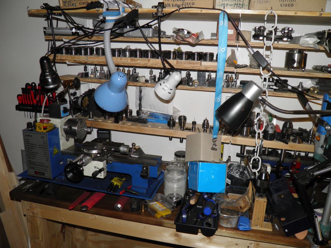

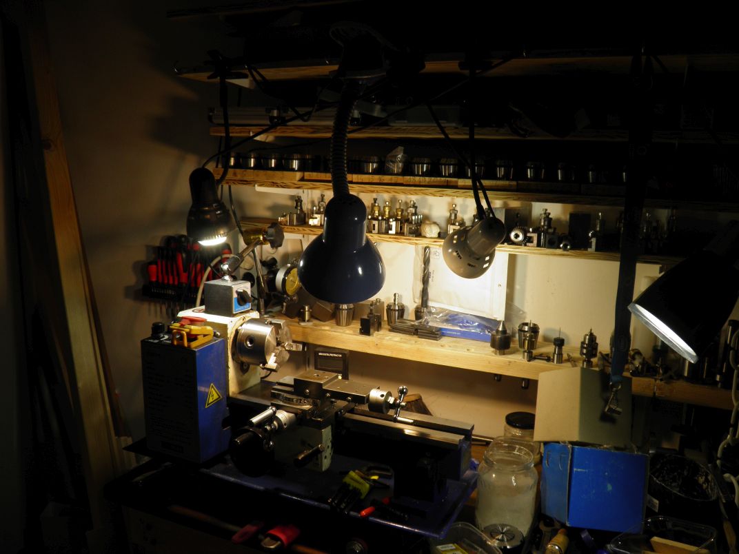

ObrázekObrázekObrázekObrázek
Ale pod ER32 to nedosvieti tam je tma treba prisvietit z boku :D
