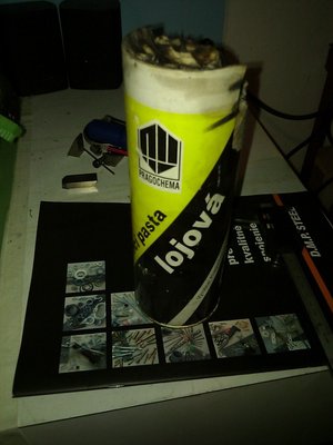

Nejlepší mazivo pro řezání závitů (nejen) do nereze, na jaké jsem narazil, je leštící lojová pasta z Pragochemy. Od té doby, co ji používám, nevím, co je zlomený závitník. Dobrý je taky sprej Metaflux

Lojovú pastu myslíš túto?
Myslím si, že tá brzdová kvapalina je lepšia ako toto, už som v takom leveli, že som vyskúšal všetko možné...
Obávam sa ale, že to nebude v tom, čím a ako sa to maže. Ten materiál je relatívne hnusný a závitníky to nejako nedávajú.
Preto som chcel ísť tou cestou povlakovania.
Jo, a závitovú frézu za 500€ zatiaľ nechcem kupovať...
