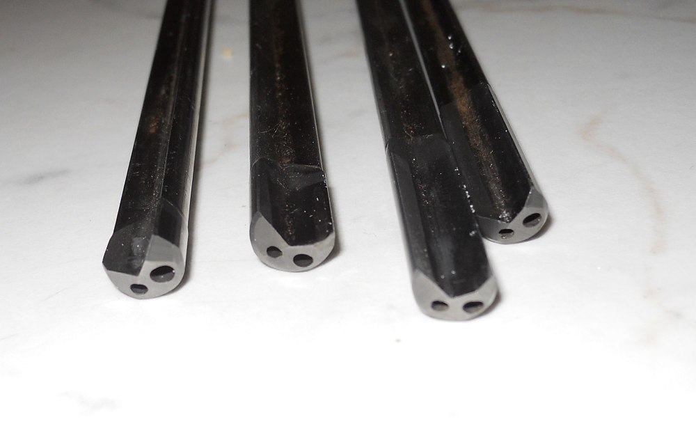

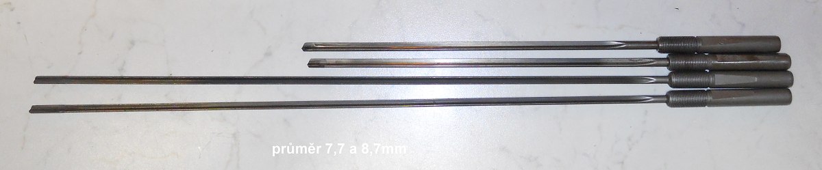

picom
Příspěvky: 2110
9. 10. 2015, 9:43
Nafotil jsem vrtáky co mám 7,7 a 8,7mm
Kdyby se to někomu hodilo na pokusy tak, tak napište.
Vyměním třeba za vrták MK2
Francotirador
Příspěvky: 1173
10. 10. 2015, 9:45
Ten 8,7 bych na pokusy vzal :wink:
